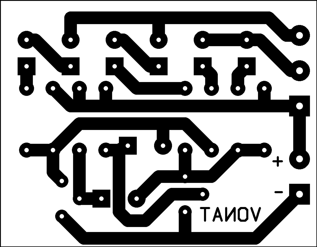

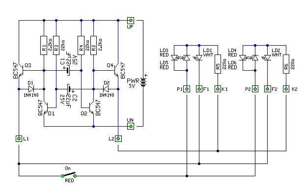

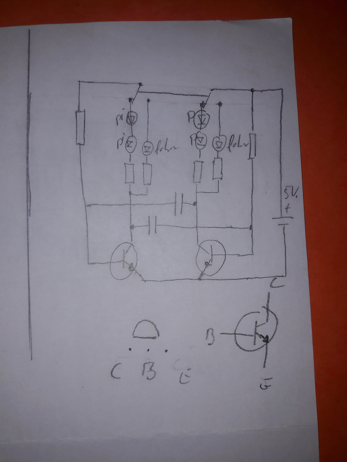

Szervusztok!
Valaki tudna nekem abban segíteni, hogy a lent belinkelt kapcsolási rajzból csinálna egy nyáktervet. Én ehhez nem értek, sajnos nem tudom megcsinálni. Egy sima egyoldalas lemez, "kényelmes" méretben, amit talán még kézzel is meg tudnék utána rajzolni. a kapcsolást az interneten találtam , és én egészítettem ki. Ping-pong villogó, beletéve még 2X2 fehér led, és egy DPDT kapcsolóval lehet váltani. mEgy Játék vasúthoz lenne, sorompó.
Nagyon hálás lennék a segítségért!!!

(#) madzagos válasza rettung hozzászólására (») Dec 10, 2020 /
Tessék 4,5x4.5cm. ha nagy átjavíthatom kisebbre.

(#) rettung válasza madzagos hozzászólására (») Dec 10, 2020 /
Szervusz Madzagos!
Nagyon szépen köszönöm!!!! Sajnos nem tudom megnyitni lay formátumot!
(#) janigel válasza rettung hozzászólására (») Dec 10, 2020 /
Tessék.
(#) rettung válasza janigel hozzászólására (») Dec 10, 2020 /
Ohhh! Nagyon szépen köszönöm!!!!
Komolyan megkérdezem, mivel tartozom???
(#) janigel válasza rettung hozzászólására (») Dec 10, 2020 / 2
Semmivel.

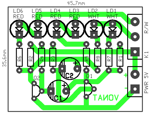

(#) proli007 válasza rettung hozzászólására (») Dec 10, 2020 / 6
Hello! megrajzoltam, meg kijavítottam az áramköröd hibáit. A páros és páratlan Led-ek tartoznak egy-egy jelzőlámpához.

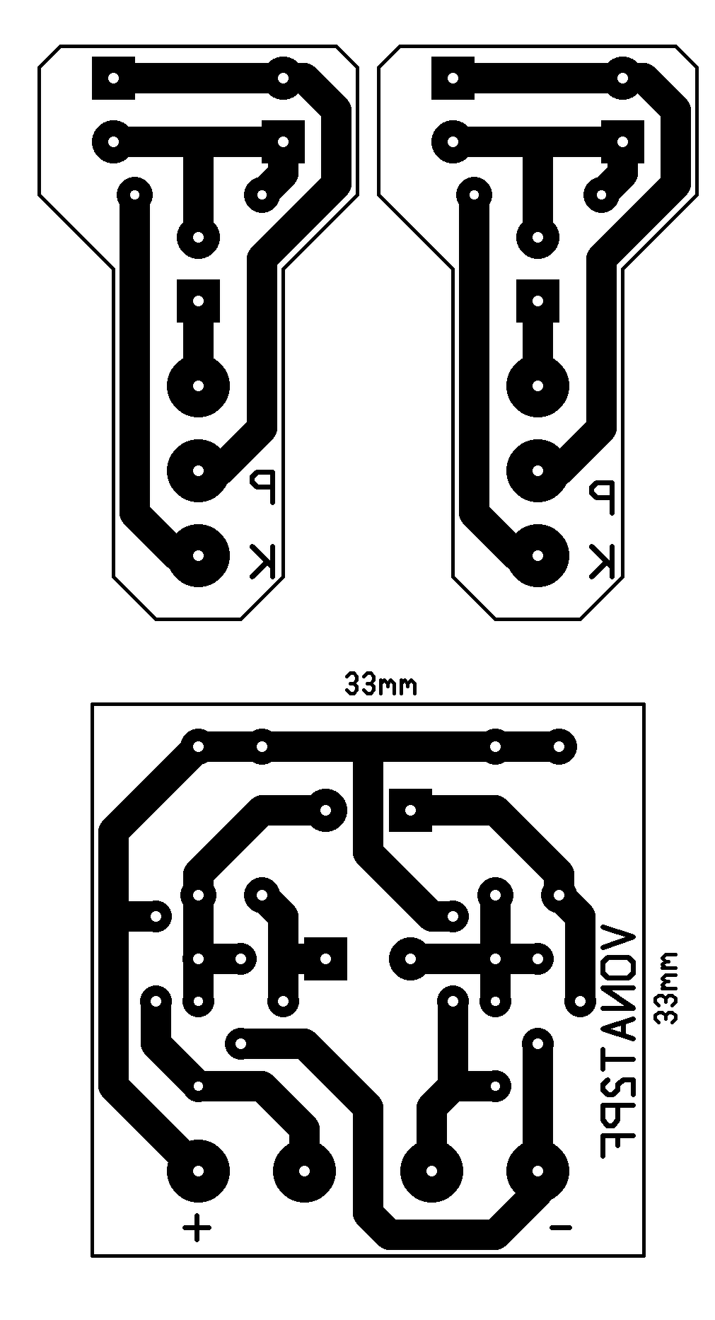

(#) proli007 válasza rettung hozzászólására (») Dec 11, 2020 / 3
Hello! Készítettem egy másik változatot is. Ennek vezetékezése egyszerűbb és talán értelmezhetőbb is. Egy kis trükk van benne, hogy alapból a fehérek világítanak, de ha a kapcsoló párhuzamosan köti vele a pirosokat, a fehér magasabb nyitófeszültsége miatt "nem tud labdába rúgni". Így egy sima kapcsoló is elég az átváltáshoz és így a két lámpa kialakítása is egységes lesz.
A lámpa csak mintának van, gondolom ahhoz em készítesz nyákot a lámpába, csak összekötöd.
