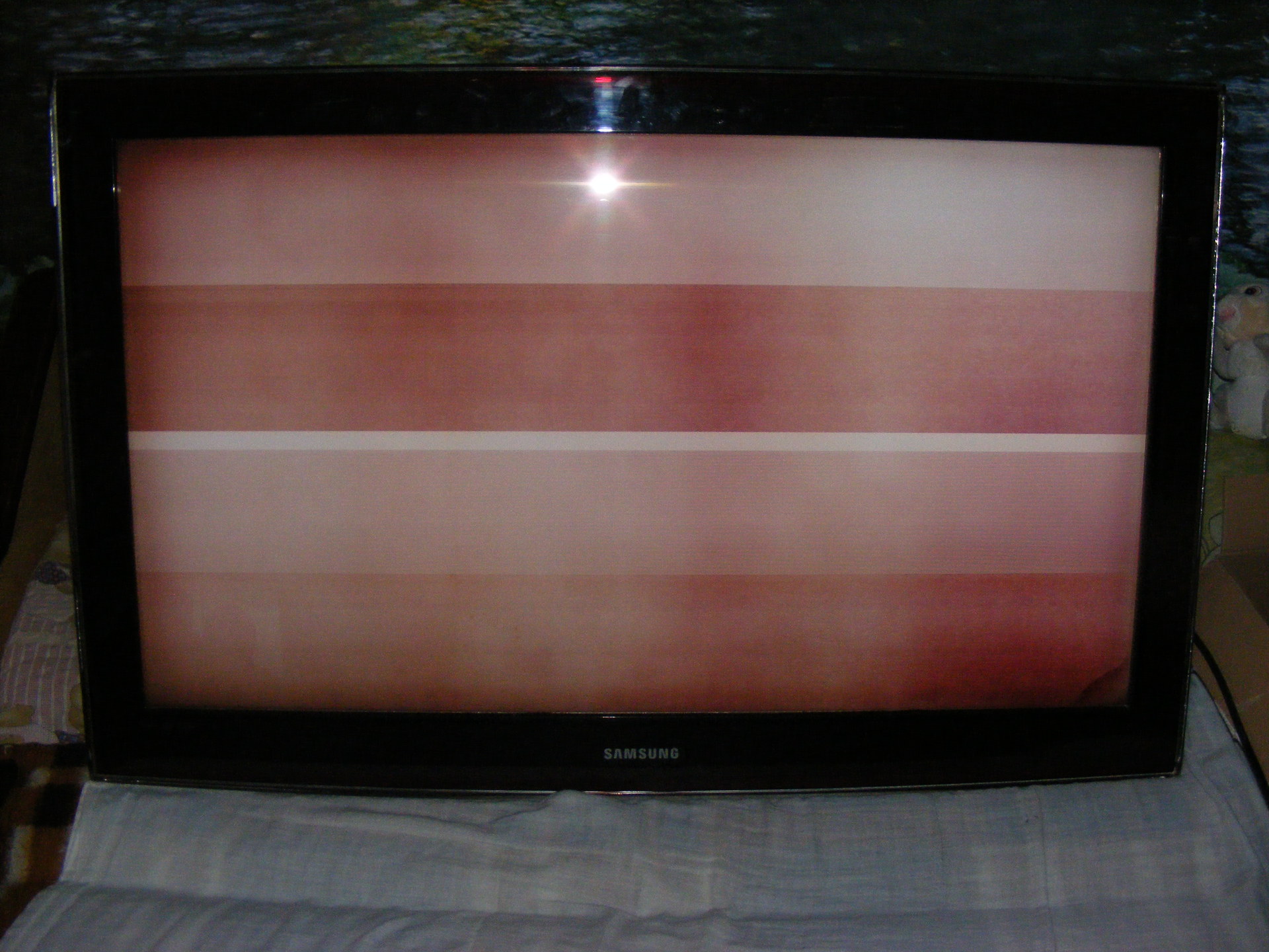

(#) kovacspista hozzászólása Nov 17, 2020 /
Sziasztok. Van egy samsung le40a656a1fxxc készülék. A képen látható képet produkálja. Bekapcsolás után, fentről lefelé lassan lesz ilyen. Ha lehúzom a t-con ról az alaplapot, akkor homogén halvány kéket ad. Távszabályzóra reagál, ki be lehet kapcsolni, de a többi funkciót nem tudom , mert nem látom, de mintha változna az inputra. Van elképzelésem, de szerintetek mi lehet a gond? Köszönöm előre is.
(#) deebo válasza kovacspista hozzászólására (») Nov 17, 2020 / 1
Tápvezeték megnyúlás magán az LCD panelen. Nem lehet javítani.

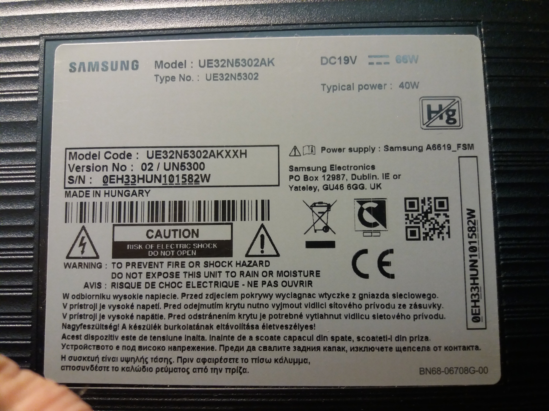

(#) FAZ1 hozzászólása Dec 14, 2020 /
Érdeklődésem tárgya - hol lehetne kapni TV-hez CSAK MAGÁT A KIJELZŐ lapot (üveg LCD lap).
Nekem egy Samsung UN32N5302AK típusú TV-hez kellene.
Lehet, hogy valójában nem ez lenne a kódszáma, ámde ezek vannak ráírva:
E345688 YTV9521N
RNJ4BA1066TW1SZ4LAJ0206
CY-JN032BGAR1V
Made in China
Mintha az ilyesmikre szakosodott elektronikai alkatrészboltok nem igazán tolonganának ...

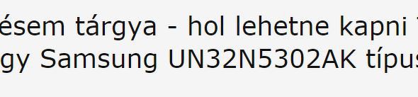

(#) uniman válasza FAZ1 hozzászólására (») Dec 14, 2020 /
A TV típusszámát bizonyára elírtad! ...vagy nem?
(#) FAZ1 válasza uniman hozzászólására (») Dec 14, 2020 /
Nem!
Valójában ez van a hátulján! (olvasni még tudok)
Akkor légyszi betűzd !
A hozzászólás módosítva: Dec 14, 2020
(#) FAZ1 válasza uniman hozzászólására (») Dec 14, 2020 1 /
Mit betűzzek le egy fotón?
AMI már alapból gyárilag oda van nyomtatva, az gyakorlatilag az lehet!
Legfeljebb még kissé pontosítható pl. ARRA, hogy a Samsung UN32N5302 sorozat egyik tagja.
Made in Hungary
Még lehetne tovább ragozni, miszerint típusa: UE32N5302AKXXH
a tipusverziója pedig: 026UN5300
esetleg még valami más?
Mert szerintem Magyarországon gyártják. (pl. Jászfényszarun)
(#) IQNUKU válasza IQNUKU hozzászólására (») Dec 14, 2020 /
Szívesen!
(#) bbb válasza FAZ1 hozzászólására (») Dec 14, 2020 /
Szerintem arra gondolt, hogy a fotón az szerepel UE32N5302 sorozat, te pedig UN... írtad. A második betűt elírtad a típussámban.
(#) FAZ1 válasza bbb hozzászólására (») Dec 14, 2020 /
Óóó, bocsánat, de én szinte észre se vettem.
Köszönöm Uram, hogy rám szólt ...
