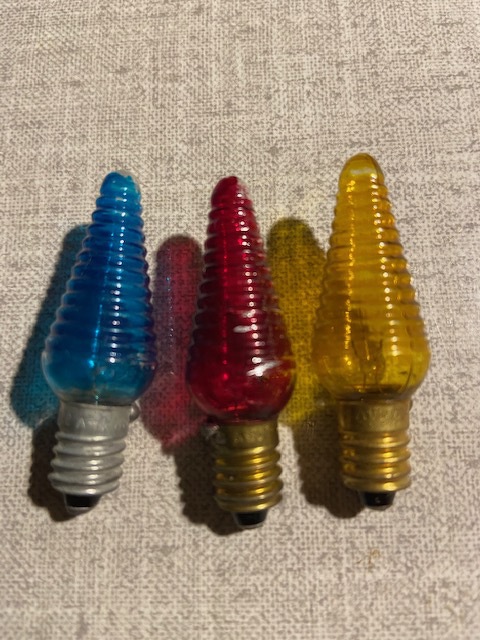

14 V/3 W. Gyerekkorom karácsonyi fényfüzérjében van. Már nem az eredeti égő, a gyerekeim születésekor cseréltem újakra 74 körül, az eredeti égők sima felületűek voltak. 8 db van sorban, 110 V -ról működnek trafóval.
(#) Ódenka válasza pucuka hozzászólására (») Dec 19, 2020 / 1
Ha az égők búrája svéd csavaros, akkor ilyen kellhett...
(#) Gafly válasza pucuka hozzászólására (») Dec 19, 2020 / 1
Ettől még persze nem tudjuk hogy neki milyen van, mert fénykép ugye nincsen (miért is nincsen fénykép a csodaizzóról?) csak netről levadászott hasba akasztás.

(#) Gafly válasza Gafly hozzászólására (») Dec 20, 2020 / 2
Na jó, csak most összeszedem amit már többször is elmondtunk (azért elnézést kérek, hogy külön-külön nem hivatkozom meg, hogy éppen ki mondta).
Azért "rugózunk" a fényképen, hogy lássuk mennyire "speciális" az izzó foglalata és búrája. Ehhez kellene egy fénykép a tényleges izzóról, mellé téve egy olyan tárgy (vonalzó, gyufásdoboz, stb.) ami alapján a méretek becsülhetők lennének. Meg lennék lepve, ha nem "Edison" menetes lenne.
Az mindenképpen javasolt, hogy az üzemi feszültséget csökkentsük. Szerintem erre a legegyszerűbb megoldás dióda (1N4007 pont jó erre a célra, és mindenütt kapható) sorbakapcsolása a füzérrel.
Ha azt szeretné a kérdező, hogy világitson a teljes izzósor, akkor most is lehet kapni 14V/3W izzót.
Ha azt szeretné a kérdező, hogy eredetinek nézzen ki és világitson, akkor próbáljon meg a búra ale belemókolni egy most kapható 12v/3W izzót, az érintésvédelem biztositásával.
Ha eredeti kinézetet akar a kérdező, de nem ragaszkodik hogy a "kiégett izzó" világitson, akkor a diódát ide tegye be, a megfelelő érintésvédelmet biztositva.
Ha eredeti kinézetet akar a kérdező, de nem ragaszkodik hogy a "kiégett izzó" világitson, zárja rövidre, a megfelelő érintésvédelmet biztositva, és a diódát kivülről, a izzósor előtt helyezze el. Például diódás hosszabbitó.
Lehet ezen felül különféle adaptereket késziteni, ha annyira speciális a dolog, valamint Svédországban is van bolhapiac/felteszem börze is.
Mi egyebet tudunk még itt segiteni?

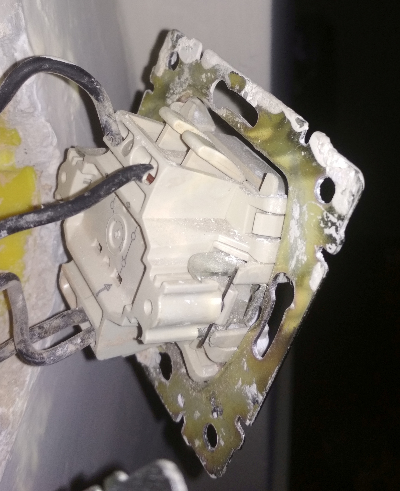

Falból kibontott kapcsoló hátulján láttam olyan jelölést amit eddig még soha. Kimérni sajnos nem tudom. Hogyan működik ez a kapcsoló? A képernyő jobb oldalán lévő rész állandóan vezet és ha billentem a kapcsolót akkor vezet a bal felső terminál felé is?
Előre is köszönöm a válaszokat.
(#) Bakman válasza speedbump hozzászólására (») Dec 20, 2020 / 2
Bizonyos kapcsolókban van ilyen. Kisáramú átkötéshez jó, nem kell kötési pontot létesíteni a kapcsoló alatt.
A jobb oldali pontok folyamatos összeköttetésben vannak egymással, a bal felső a billentyű állásától függően kapcsolódik a többiekhez.

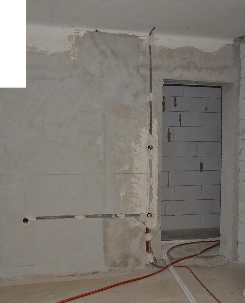

Jó szerencsét! Kötési pontot sohasem a 65-ös dobozban kell készíteni, hanem a kötődobozban.

Már ha van kötődoboz. A villanyszerlők már rég leszoktak a használatáról, helyette mély szerelvénydobozokat használnak és abban készítik el a szüksésges kötéseket.
