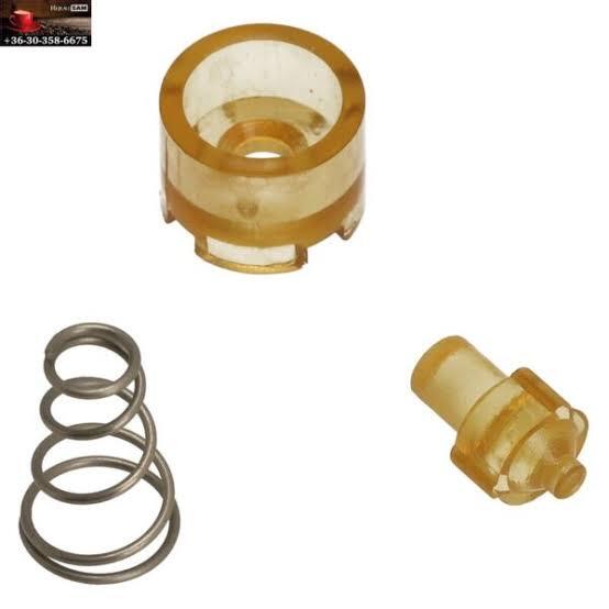

(#) JZoli válasza user1914 hozzászólására (») Nov 12, 2025 /
Az a "tömítőegység" okozhat ilyen gondot még, a fejrészen van egy kis korong alakú szűrő, egy csavar fogja a közepén. Ha azt leveszed akkor ott van egy "fejszelep" az is okozhat nedvességi problémát. Sőt az a tömítőegység egy sárga serleghez tömöríti a kávét abban a sárga serlegben is van egy búvárcső jellegő csövecske amit szintén egy csavar tart abban is leehet gond, esetleg ennek a csövecskének az "O" gyűrűjei (2db) is lehetnek kopottak. Szóval ott tüzetesebben körül kell nézni!
(#) Tomi111 válasza user1914 hozzászólására (») Nov 12, 2025 /
Ezen Delonghi gépeknek a főzőegység mozgása közben van egy erős - jellegzetes kattanása! Hallgatni kell főzés közben: főzés indításakor közvetlenül a darálás után kell kattannia, mikor a főzőegység elindul felfelé. mikor a kávé lefőtt és a főzőegység lefelé megy, akkor közvetlenül a alsó holtpont előtt kell hallani a kattanást, mielőtt kidobja a zaccot. Ha ezek a kattanó hangok nem ekkor hallatszanak, akkor nem jól működik: vagy nagyon szorul a dugattyú a főzőegységben, vagy a belsejében alul könnyen átugrik a "rugós alkatrész" (nem tudom a nevét) . A főzőegység dugattyújának kézzel hüvelykujjal nyomva könnyen kell járnia. Megszorulni a gumigyűrűk túlzott szilikonozásától tud, megdagad a gumigyűrű a sziliontól. Ekkor már csak a gumigyűrű csere segít. És nem szabad szilikonozni vagy csak félévente egyszer leheletfinoman!!!
A másik ok: Csatoltam két képet: Alul a főzőegység szétszedhető. Van benne egy rugós alkatrész. Ennek tisztának kell lennie! Zsírozni szigorúan tilos! A fehér pöcöknek ( ami alatt a rugó van belül) nagyon nehezen kell csak átugrani a fekete csőszerő műanyag belső kiálló hornyán!! (ez adja a kattanó hangot) Én szoktam a rugó alá még tenni egy alátétet ( kb 2mm vastag) , hogy még erősebben nyomja kifelé a fehér műanyag tartóját.
De először hallgatni kell!!! Ha nem jókor kattog, nem jó helyre esik a zaccpogácsa! Vagy szorul a dugattyú, vagy könnyen átugrik az említett alkatrész!

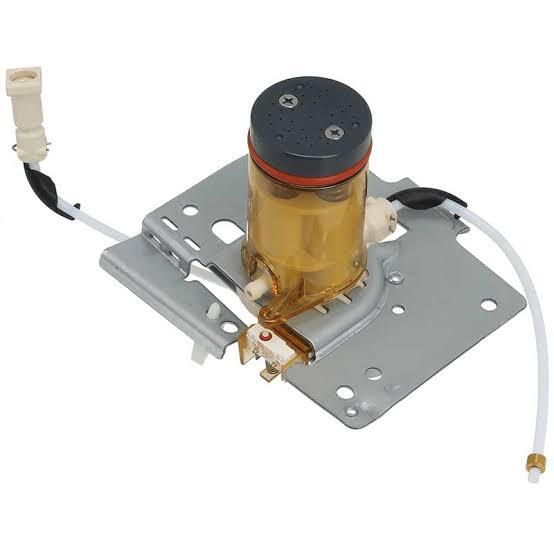

(#) Tomi111 válasza user1914 hozzászólására (») Nov 14, 2025 /
Szia! Szerintem JZoli a felső "sárga serleg" belsejére gondolt, nem a kívülről látható gumigyűrűre! Csatolok egy pdf-et. Az mutatja a felső dugattyú belsejét és hogy hogyan lehet szétszedni. Abban is van egy szelep, ami részben szintén felel a krémesítésért és a nyomásért. Ha még nem szedted ennyire szét, bonyolultnak és időigényesnek tűnik, de a sokadik szétszedés már csukott szemmel is megy .
Ebben a doksiban nem látszik egy kis cső, amire gondolt szerintem JZoli, ez alul a műanyag szűrő levétele után hozzáférhető, egy csavar fogja középen. Óvatosan mozgatva lefelé kihúzható, de célszerű előtte csere gumigyűrűket beszerezni, mert kivételkor elvághatja ( 3 db van rajta). Ezek ha kopottak, akkor átereszti a vizet, feltelik az átlátszó ( sárga?) dugattyú és a tetején lévő fekete gumicsövön a tálcába folyik a víz egy része minden főzéskor. Csatoltam egy képet is, bekarikáztam, mire gondolok...
Ennek a gépnek, ha mindenhol jók a tömítések, nem lehet víz a tálcájában sosem! Száraznak kell lennie, oda sosem öblít.
(#) user1914 válasza Tomi111 hozzászólására (») Nov 15, 2025 /
Szevasztok!
Első körben a hiba nagyrészét a főzőegyseget szétvéve meglett.
Az alsó tömítés a kettőből szakadt volt.
Az meg össze vissza forgott csavarodott a vájatban, ezért nem megfelelóen kattant át a fehér reteszen.
Most fogom majd cserélni a nagy tömítést mindegyiket.
Még jó, hogy egy tömítésem volt itthon.
A tálcába igazából nem kerül víz.
Köszi az ötletet mindekinek.
Üdv. M.
A hozzászólás módosítva: Nov 15, 2025
