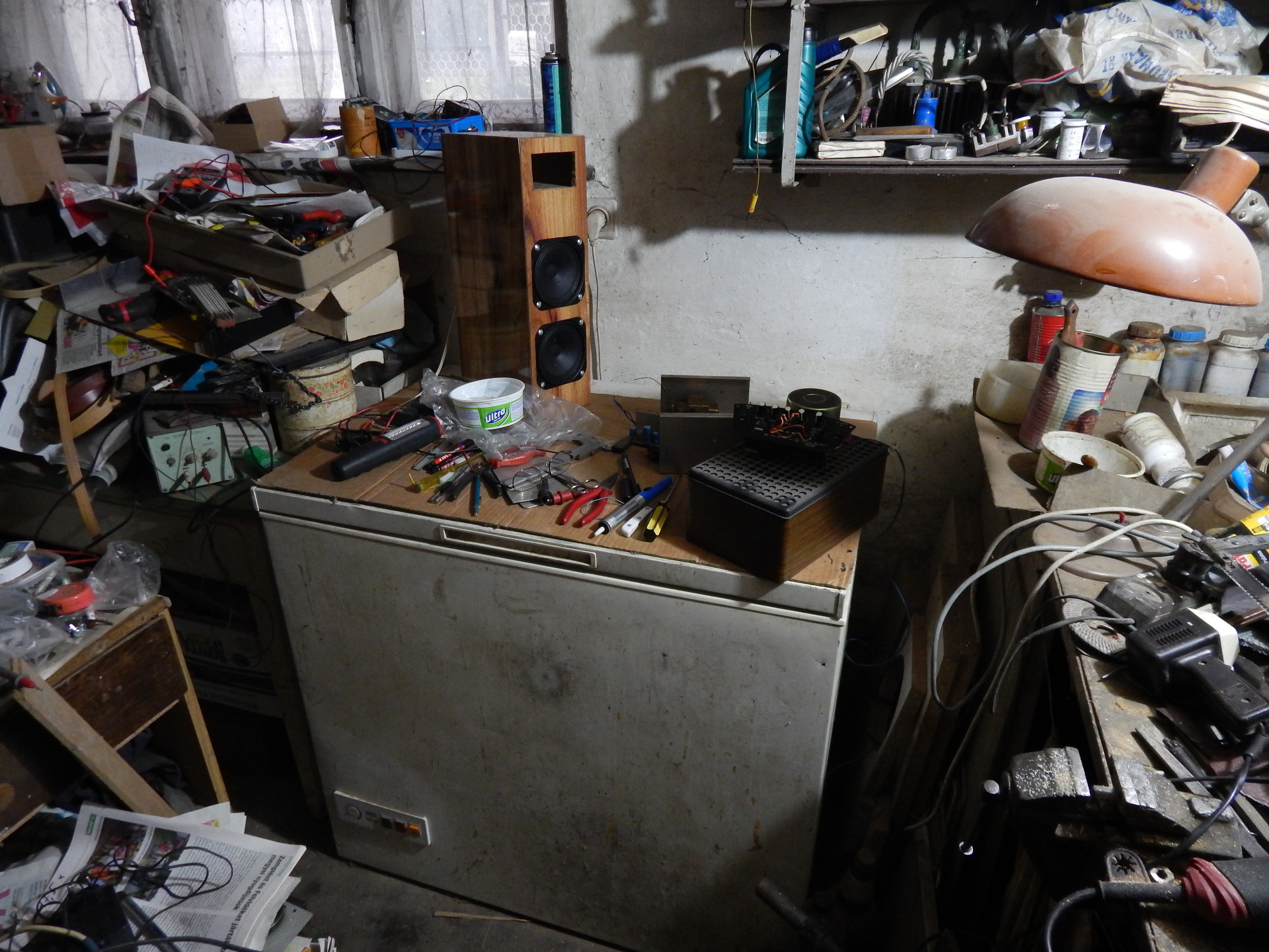

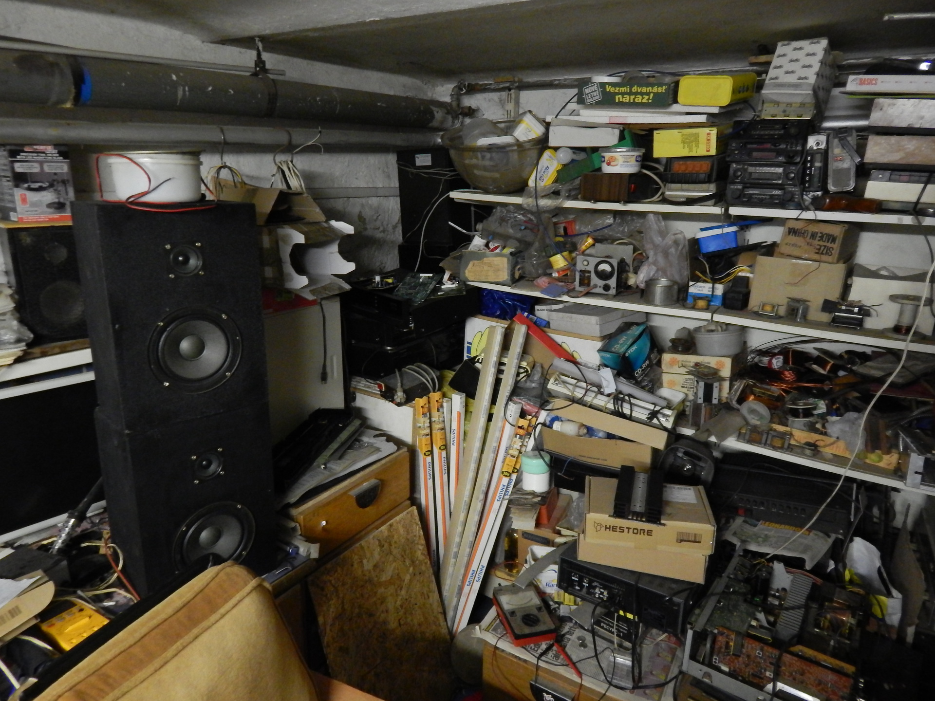

(#) Laci66 válasza kadarist hozzászólására (») Dec 15, 2020 /
Kösz, de ez most tényleg "púp a hátamon", csak a héten leszek szabin és 6-8 elmaradt projektemet terveztem befejezni (aktív bluetooth-os dobozok, 2db erősítő, havernak Vidi rádiósmagnó, 3 utas dobozok, + még egy aktív doboz a főnökömnek, + a műhelyemben rendrakás
stb.
Ha Szerinted a Samsung hosszabb távon életképes lehet, inkább felajánlom, csak ne kelljen most TV-t javítanom!!!!!
Tuti, hogy az Öregem nem véletlenül most vette elő a kütyüt!!! Egy Lelki Terrorista és mindig így éri el hogy a saját dolgaimra már ne maradjon időm!

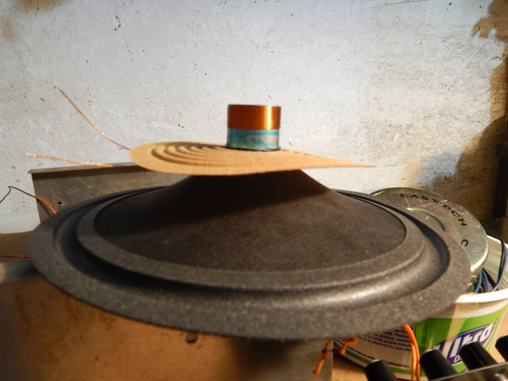

Kösz!
Az Öregnek már mondtam is hogy viheti. Mi volt az első kérdése? --- A távirányító jó?--
Bakker, azt még ki kell pucolnom, (kb. 30 perc), de legalább utána a saját dolgaimmal foglalkozhatok! Először is megnézem hogy a majd egy éve a H2000-től vett szerelt hsz membránok passzolnak-e a Vidi 2050E mélysugárzóimhoz.
Kadarist! Köszönöm a segítséget! Remélem, hogy ha az öreg Hyundi terítékre kerül majd, számíthatok a segítségedre! Tudod én egy "művészlélek" vagyok, ha nincs meg az "IHLET"
akkor nincs siker. Most minden porcikám a hangszórójavításért kiált, azzal foglalkozok inkább.
