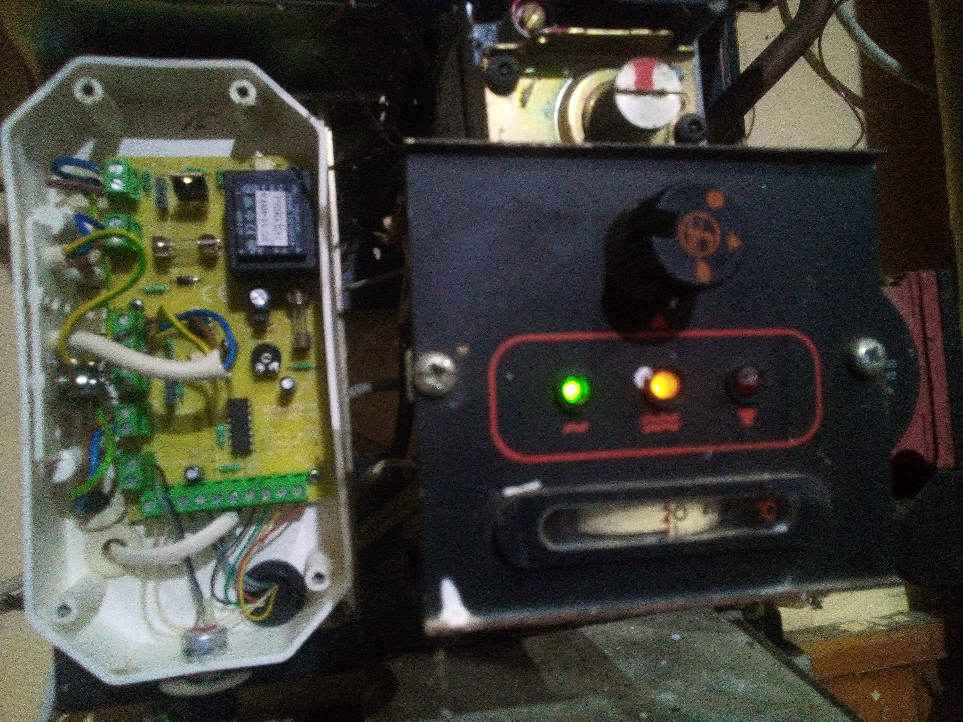

(#) gyulank hozzászólása Dec 18, 2020 /
Szóval hogy kell beállítani? Feltekertem a termosztátot, elcsavartam jobbra a trimmert és nem történt semmi.

(#) tibibalogh520 válasza gyulank hozzászólására (») Dec 18, 2020 /
Valóban elbeszéltetek egymás mellett...
A te kazánodban tényleg nincs "ufó", mert itt nem a víz áramlás nyitja a főégőt, hanem külön gázszelep.
A panelen lévő kis fekete trimer az utókeringetés idejét állítja, a fehér doboz alján lévő poti meg a vízhőfokot. Ha az itt beállított értéket eléri az előremenő, akkor kikapcsolja a gázszelepet.
A zúgást okozhatja, hogy el van vízkövesedve a kazántest...

(#) VIM válasza gyulank hozzászólására (») Dec 18, 2020 /
Megtennéd, hogy elárulod a kazán típusát és ha már ilyen jó képeket tudsz csinálni készíts levett burkolattal is a készülékről. Szerintem a panelen hibás a triak vagy annak a védelme vagy .... de ezt már leírtam előzőleg. Ha nem méricskélsz és nincs adat a mérési eredményekről, hogy jó vagy hibás vagy értékvesztett valamelyik alkatrész, továbbra is maradnak a nyitott kérdések.
Ne haragudj de alig találtam meg, mire Te belinkelted. Persze az SC24-nek nincs "ufója" de áramláskapcsolója az van ami felakadhatott. Talán reed relés. Bővebben: Link A alsó sorkapocsban középső kettő szál megy az áramlás kapcsolóra. Ha az folyamatosan be van kapcsolódva elképzelhető, hogy a leírt hibát produkálja, hiába kapcsol ki az elektronika a hőmérséklet elérésekor a szivattyú tovább működik amitől viszont nem alszik el a főégő. Ha lehúzod az egyik szálat az érzékelőről akkor feltételezhetően meg kellene szűnnie a problémának. Egy próbát megér.

(#) gyulank válasza VIM hozzászólására (») Dec 19, 2020 /
Az nem hiba, hogy nem kapcsol ki a trimmertől, hisz az előbb mondták meg, hogy az az utókeringetés idejét módosítja, tehát nem változtat a sebességen, és nincs köze az áramláskapcsolóhoz, ami amúgy nincs bekötve, mert rossz. És ez már a második ilyen kazánom, a régiben is mindig rossz volt. Egy lemez állt ki belőle. De ha már itt tartunk, a visszáramláskapcsoló is el volt törve mikor megvettem, vettem egy másikat, amin sokkal kisebb a felső réz izé, és azt se tudom, jól kötöttem-e be, mert sehol sem találtam róla leírást.
(#) VIM válasza gyulank hozzászólására (») Dec 19, 2020 /
Ilyen. Legalábbis a C24-be a gyártó ezt a gyártmányt építgette bele. Reed relés és nem mindegy, hogy az merről van beledugva a tetején, hogy a benne lévő mágnes amit a vízáramlás hoz helyzetbe NO ill. NC állapotból induljon. Ha még mindig fennáll a probléma muszáj leszel méricskélni és a hibás alkatrészt megkeresve kicserélni azt.
