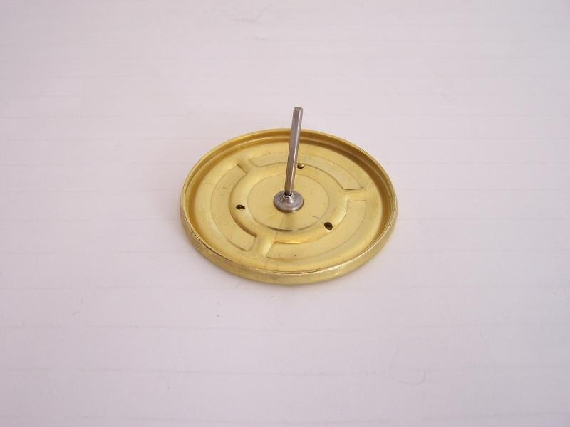

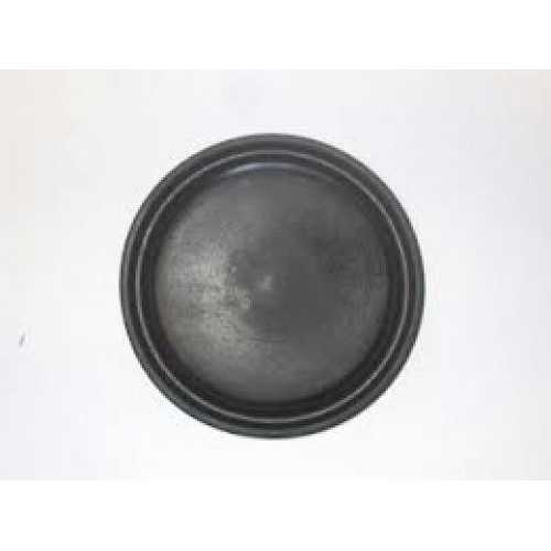

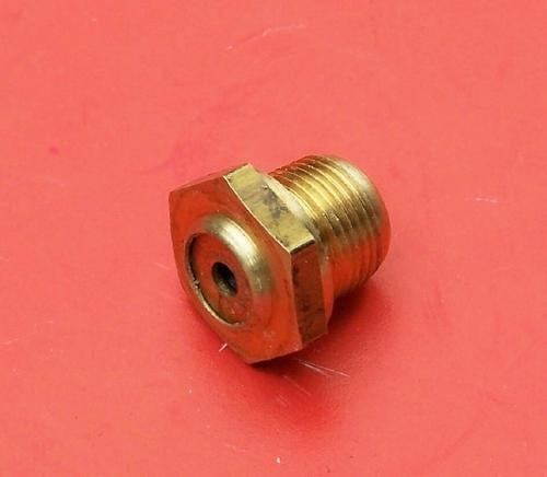

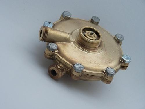

ha már tömszelence és társai. Pótalkatrészeket vennék Fég C12 kazánhoz, ha jól értelmezem a dolgokat, a vízarmatúrába kellene egy membrán, membrántányér és tömszelence (képek mellékelve). A kérdés az lenne, hogy a tömszelencében található kis pöcök a beépítéskor is kell bele, vagy az csak azért van benne, hogy ne koszolódjon el, mert van ahol anélkül árulják?

Szia! Az a jó ha nem adják vele, mert amit esetleg lehet kapni szelencét ahhoz nem biztos, hogy megfelelő hosszúságú rudat adnak. Tehát a szelence a lényeg és a rudat át kell tenni bele egy kis szilikonzsírral megkenve, hogy kenése is legyen az "O" gyűrűnél és össze lehet rakni. Az "ufó" vissza rakásánál ügyelj a központos beállításra, hogy rudacska a főszelep stiftjére támaszkodjon majd ne mellé. A szelep nyakán lévő csavarokkal ezt be lehet állítani. Ha levesszed az "ufót" (vízhiány kapcsolót) érdemes a membránt is kicserélni, mert az már ennyi idő elteltével megöregszik, kinyúlik, rugalmatlan lesz és nem megfelelően működik.

Akkor valamit nagyon félreértek, én azt hittem a membrán tányérból kiálló rudacska megy át a tömszelencén, a membrán tányér "alsó" részére meg megy a gumis membrán.

Amelyikhez adnak rövid rudat, az nem a C12-höz való, hanem a V4-es vízmelegítő "testvéréhez". Abban a membránra gyárilag rá van ragasztva egy műanyag tárcsa, ez nyomja meg a rúddal a gáz armatúrában lévő szelepet.
(#) vision61 válasza szalamandra hozzászólására (») Dec 15, 2020 / 1
Nem értesz félre semmit, így van, ahogy írod. Ezért sem kell még egy rúd, mivel már rajta van a membrán tányéron. Ez látszik a képeiden is.

(#) VIM válasza szalamandra hozzászólására (») Dec 15, 2020 / 1
Az lehet, hogy a C12-nél ez így is van, nincs külön.

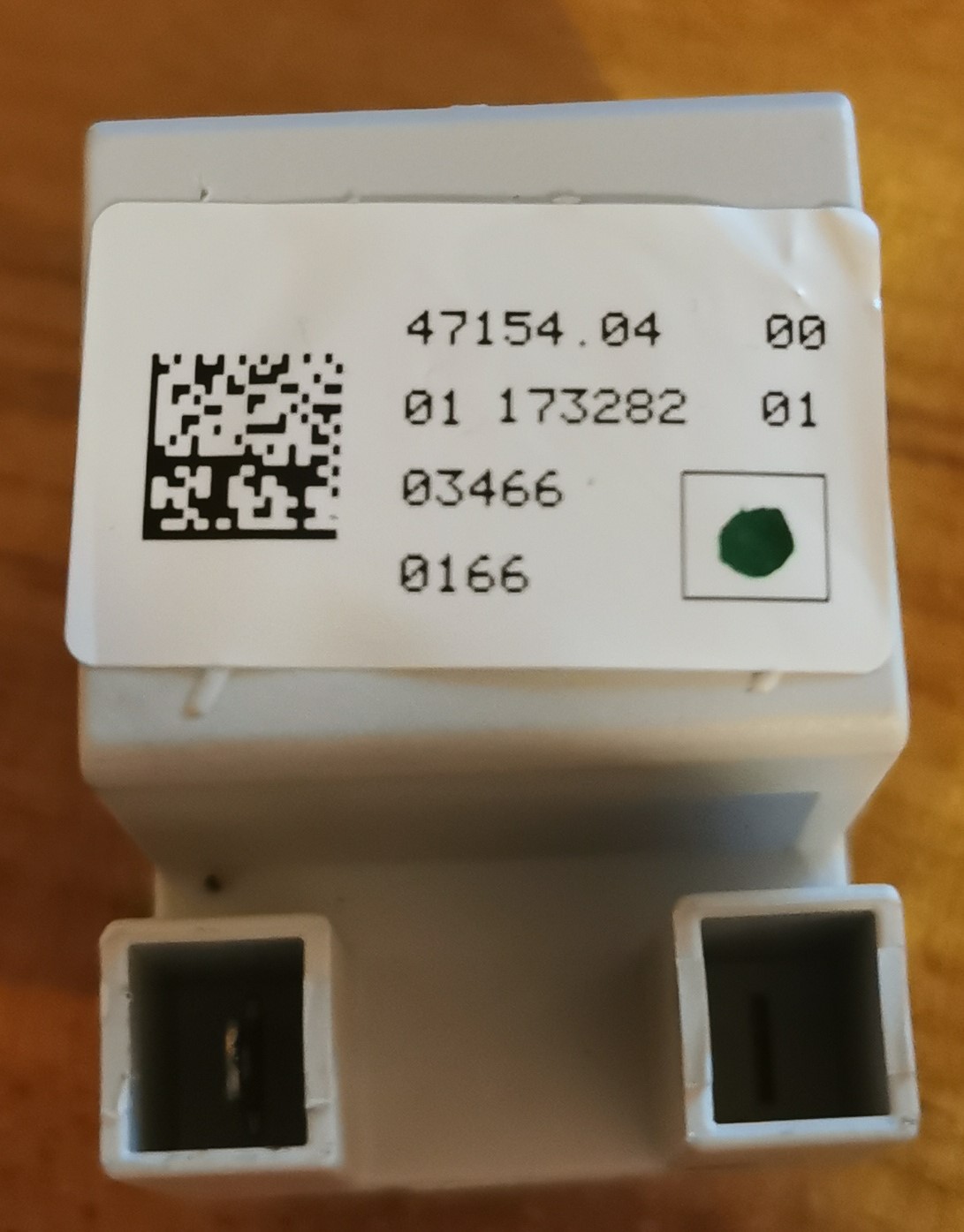

Ariston gázkazán állandóan lángleszakadást ír. Kiforrasztottam az ionizációs leválasztótrafóját legalábbis szerintem azt és csak egy tekercset tudok rajta kimérni 530mΩ -ra. Szerintetek ezzel lehet a gond? Ha igen akkor milyen néven találok ilyet?
(#) zaza99 válasza zaza99 hozzászólására (») Dec 17, 2020 /
Közben rájöttem, hogy a másik felén van a kivezetés /amatőr hiba/tehát a trafó jó. A Készülék begyújt és utána SP1 lángleszakadás hibát ír és lekapcsol. Tudnátok segíteni?

(#) vision61 válasza zaza99 hozzászólására (») Dec 17, 2020 /
Rengetegszer le lett már itt (is) írva, hogy egy ionizációs lángőrzésű készüléknél milyen hibalehetőségek lehetnek ilyenkor, gyártótól függetlenül. Olvass vissza pár oldalt.
A legelső, ha villásdugóval van bekötve, nem lett fordítva visszadugva?
Ezután elektróda, csatlakozók ellenőrzése, tisztítása.
