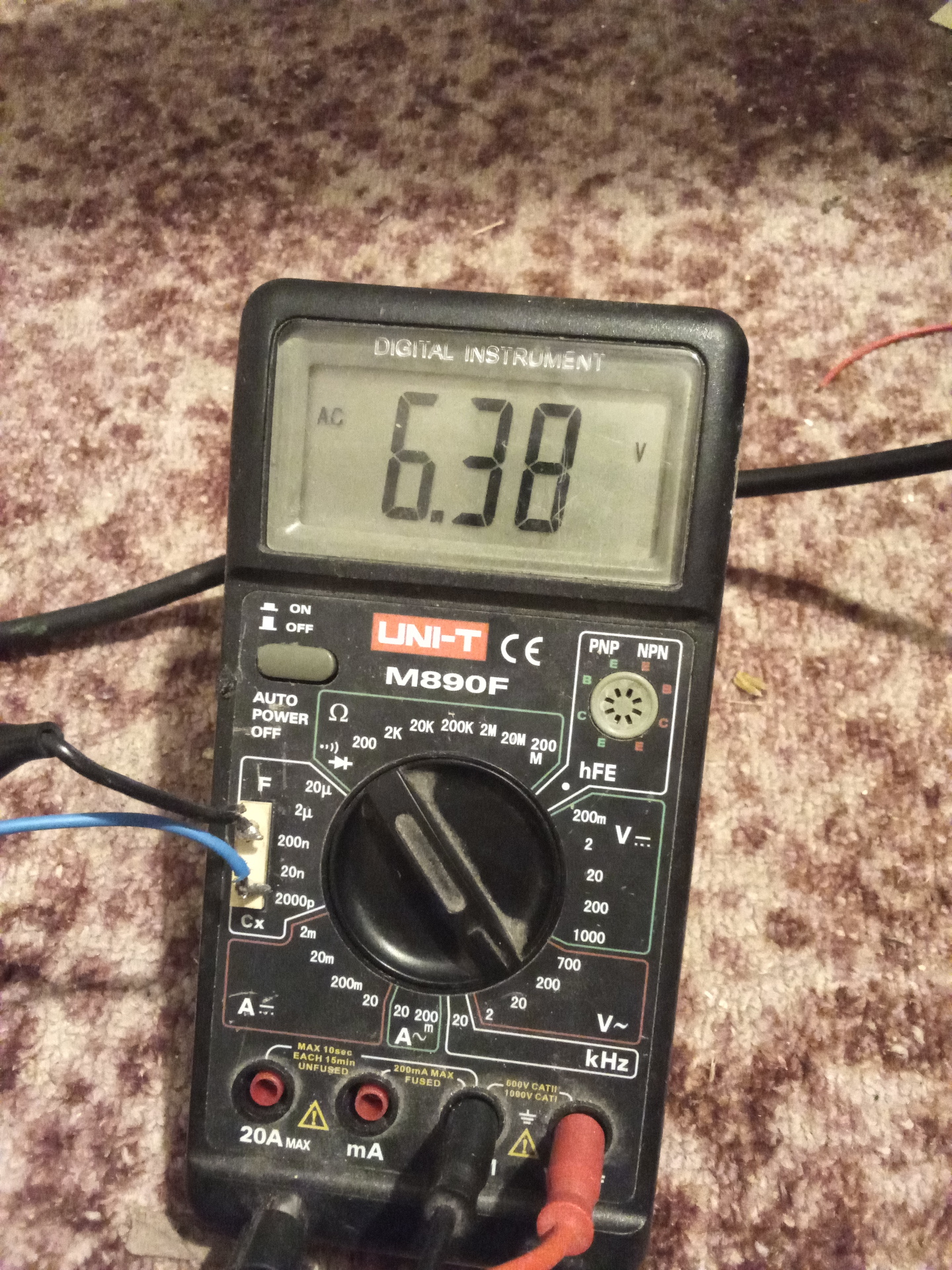

Akkor 1 vagy 2 menetet leszedhetsz - az első után teszt az 1,8 amperrel, vagy amennyit le akarsz venni mindegyikről! Terhelve 6.4 volt elég - tizedekre úgysem lehet korrigálni.

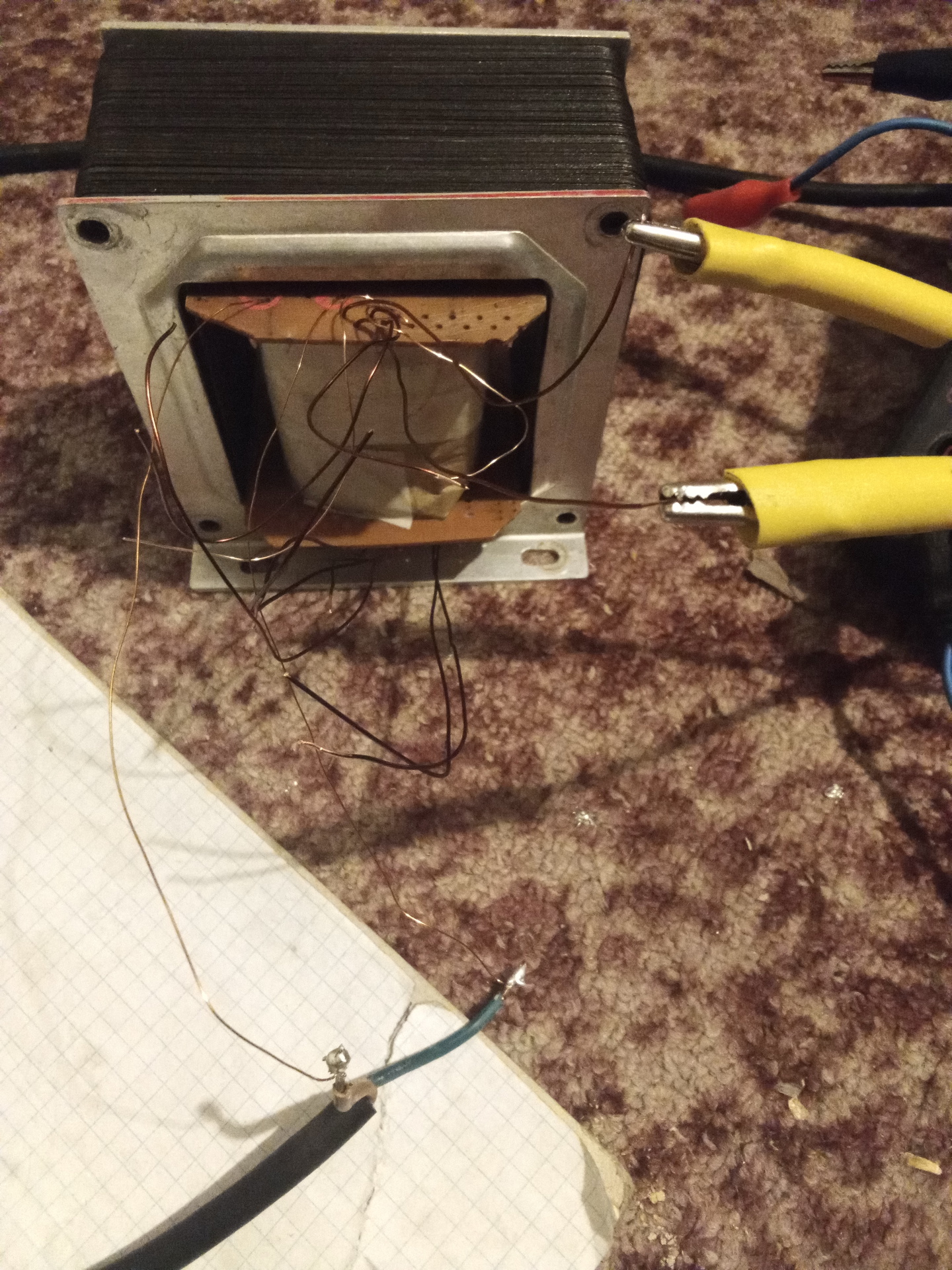

Baj van gyerekek. Ez már jobb lett.

(#) TAttila77 válasza jani1987 hozzászólására (») Dec 12, 2020 / 1
Nem mondod, hogy az élő hálózat ott figyel a kopasz vezeték végén szigeteletlen.

Még nem tartok itt. A távtartót ezután lesz időm levágni.
(#) mek-elek válasza TAttila77 hozzászólására (») Dec 17, 2020 /
Nincs ebben semmi, így legalább jól látja, hogy elengedett.e a forrasztás, vagy nem.
Megcibálni meg nem fogja azt, mivel elszakadna a vékony prímérdrót...

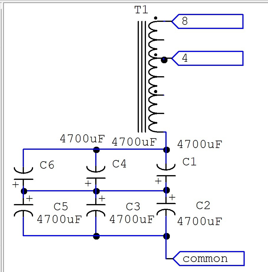

Felmerült az igény hangsugárzó impedanciaváltó transzformátor beszerzésére. Természetesen magad uram....
Zenekari félvezetős erősítőknél előfordul, hogy nem a megfelelő impedanciájú a hangsugárzó, így nem ideális a kapcsolat erősítő és láda között.
Jelen esetben van egy basszus erősítő, amire az ajánlott minimális terhelő impedancia 4 Ohm. Van két láda, egyik 8, a másik 4 Ohmos. Bár mind a két láda önmagában jó, de együtt nagyon kicsi lenne az impedancia a biztonságos üzemeltetéshez. Arra gondoltam, készítek egy 4/8 Ohmos transzformátort.
Viszont tranzisztoros erősítő nem szereti a kis DC ellenállású terhelést, mert mindössze néhány tized Ohm lenne a transzformátor primere. Ezenkívül egy autotranszformátor olcsóbb lenne, mert kalkulációm szerint harmad annyi rézre van szükségem. 200W esetén egy normál trafó 8 Ohmos tekercse 5A, a 4 Ohmos pedig 7.1A terhelést kap. Autotrafó esetén a 8 Ohm és a 4 Ohm közötti szakasz 5A, a 4 Ohm és a common közötti szakasz 2,1A terhelést.

„mert mindössze néhány tized Ohm lenne a transzformátor primere”
Lesz az nagyobb is (több menet), mert a trafó impedanciájának (induktivitásának) jóval nagyobbnak kell lenni az alsó határfrekvenciáján, mint a terhelésnek. Az autotrafó jó választás, kevesebb réz.
(#) tothbela válasza pucuka hozzászólására (») Dec 21, 2020 /
Természetesen a trafó impedanciája az jóval nagyobb, de a DC ellenállás fél Ohm alatti. Ez csak akkor nem gond, ha az erősítő kimenetén valóban 0V az egyenfesz. 200mV esetén (találkoztam ilyen erősítővel) már közel fél Amper folyna az egyik féltápfesz felé. Ezért jött képbe a kondenzátor mint DC elválasztó.

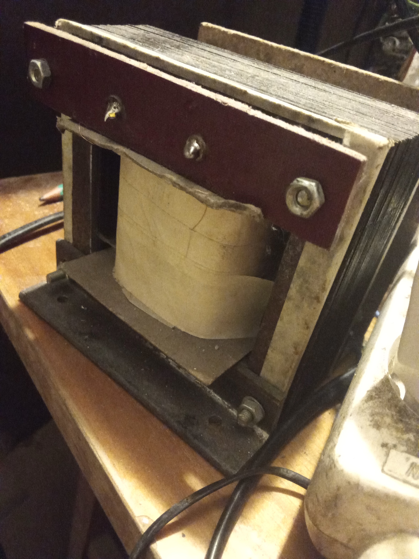

Transzformátort szokott impregnálni valaki Debrecen környékén (vagy akár messzebb is)? Csak mert van egy EI magos trafóm ami elég hangosan búg, azt tanácsolták hogy próbáljam meg lakkba mártani első körben. De nem csináltam még ilyet és az eszközeim sincsenek igazán meg hozzá perpill, így jól jönne egy kis segítség. Akár jó tanácsok formájában is.
(#) Ge Lee válasza del37 hozzászólására (») Feb 1, 2021 /
Ne mártsd lakkba, már csak azért sem, mert korántsem biztos hogy meg fog szűnni a búgás. Első körben azt kellene kideríteni, hogy elég-e ha csak körben összehúzod a lemezeket, ehhez valami nem hajlékony anyagból ki kell vágni 2db négyzetet és 4db csavarral összehúzni a lemezeket. Ha ez nem segít is ugyanúgy búg, akkor a lemezek közepe zörög azon a részen ahol bent vannak a csévében. Azt régi trafóknál ki szokták ékelni, azaz tesznek még be 1-2 lemezt vagy valami vékony dolgot beütnek oda ami belefér, és összeszorítja annyira a lemezeket hogy nem zúgnak tovább.

(#) del37 válasza Ge Lee hozzászólására (») Feb 1, 2021 /
A csavarokkal való összehúzást már próbáltam, igaz még csak keret nélkül simán csak a 4 furat helyén, de semmit nem segített. Végig vannak egyébként hegesztve 2 oldalt a lemezek, a csavarokat én raktam bele, hátha. Kiékelve viszont még nem volt, az még bejöhet, köszi a tippet! Fújni esetleg csak a közepét tudom majd, mert körben van az egész magon egy lemez burkolat is ami szintén rá van hegesztve 2 ponton. Fújós lakkot tudsz esetleg ajánlani ami megfelel erre a célra? Milyet keressek?

(#) erbe válasza del37 hozzászólására (») Feb 2, 2021 /
A középső oszlop mellé ékszerűen elvékonyított bakelit lemezt szoktak beütni. Az üvegszálas poliészter (nyáklap csupaszon) masszívabb és vékonyabbat is be lehet verni ha befér.
