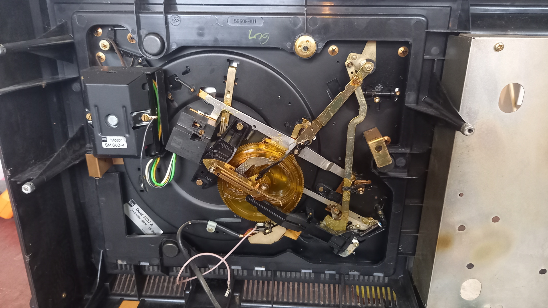

Sziasztok!_SegÍtséget kérnék egy Grundig RPC 350 hidi studioban lévő Dual lemezjátszÓval kapcsolatban._Régen nem használtam már, kb. 8-10 éve,_most kaptam kb. 20-30 lemezt, és szeretném életre kelteni._A következők a tünetek:_a lemez forog,_viszont egy ékszily ÉKSZÍJ el van szakadva, ami a lemez-sebesség finom beállÍtásában játszik szerepet._A kar tövénél lévő állÍtási lehetőségekből prÓbáltam mindent finoman állÍgatni_(igazábÓl nem tudom, mi mire valÓ),_mert a kar nem megy le rendesen, a tű nem ér a lemezhez,_csak akkor, ha kiveszem a sÚlyt a kar végéből._Ekkor már szól, de nagyon nehezen megy tovább. 3-4 szerHÁROMSZOR-NÉGYSZER is ugyan azt játsSza, mire tovább-megy a tű, aztán ez ismétlődik._Teszek fel pár fotót._Az ékszilyonÉKSZÍJON kÍvül nem látok más, komolyabb problémát._Mikor régen használtam, mŰködött rendesen._A sok állástÓl lehet a gond, sztemSZERINTEM._Mit lehetne tenni,_hogy ismét superáljonMŰKÖDJÖN?

A kar állítgatásával óvatosan kell bánni, mivel ha túl nagy szabályozatlan súllyal teszi a tűt a lemezre, akkor akár fel is szánthatja. Ha már alaposan elállítgattad, akkor javasolom, hogy vidd profihoz, aki rendesen be tudja állítani (pl. a tűnyomást).
Tűnyomást állítsd be megfelelően.

Az alapvető probléma az,hogy a kar nem megy le rendesen igy a tü a lemezhez sem ér.Alaphelyzetben ahogy még règen működött álligatás előtt,kb 1cm-re megáll a tű a lemeztől.Aztán teljesen betolva a súlyt kb fél centi maradtA karon lévő állitóval már hozzáér a lemezhez de épphogy,és nem mindig csak néha van hangfoszlány.Ha kiveszem a sulyt akkor se ér a lemezhez mindig még akkor sem ha a kar oldalán lèvő állitot egyik irányban ütközésig tekerem.
