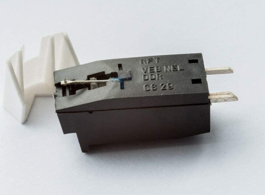

(#) Laci66 válasza Laci66 hozzászólására (») Szept 11, 2020 /
Utána néztem : RFT VEB NEL DDR CS 29 hangszedő kellene bele.
Lásd kép! De ilyet nem találok. A VK-4302 hangszedőm ezek szerint "aranyat" érne, ha tudnám tesztelni hogy jó-e. Bár ha rossz lenne annak idején nem tettem volna el. Sajnos más a "lábkiosztása" mint az RFT-é .
