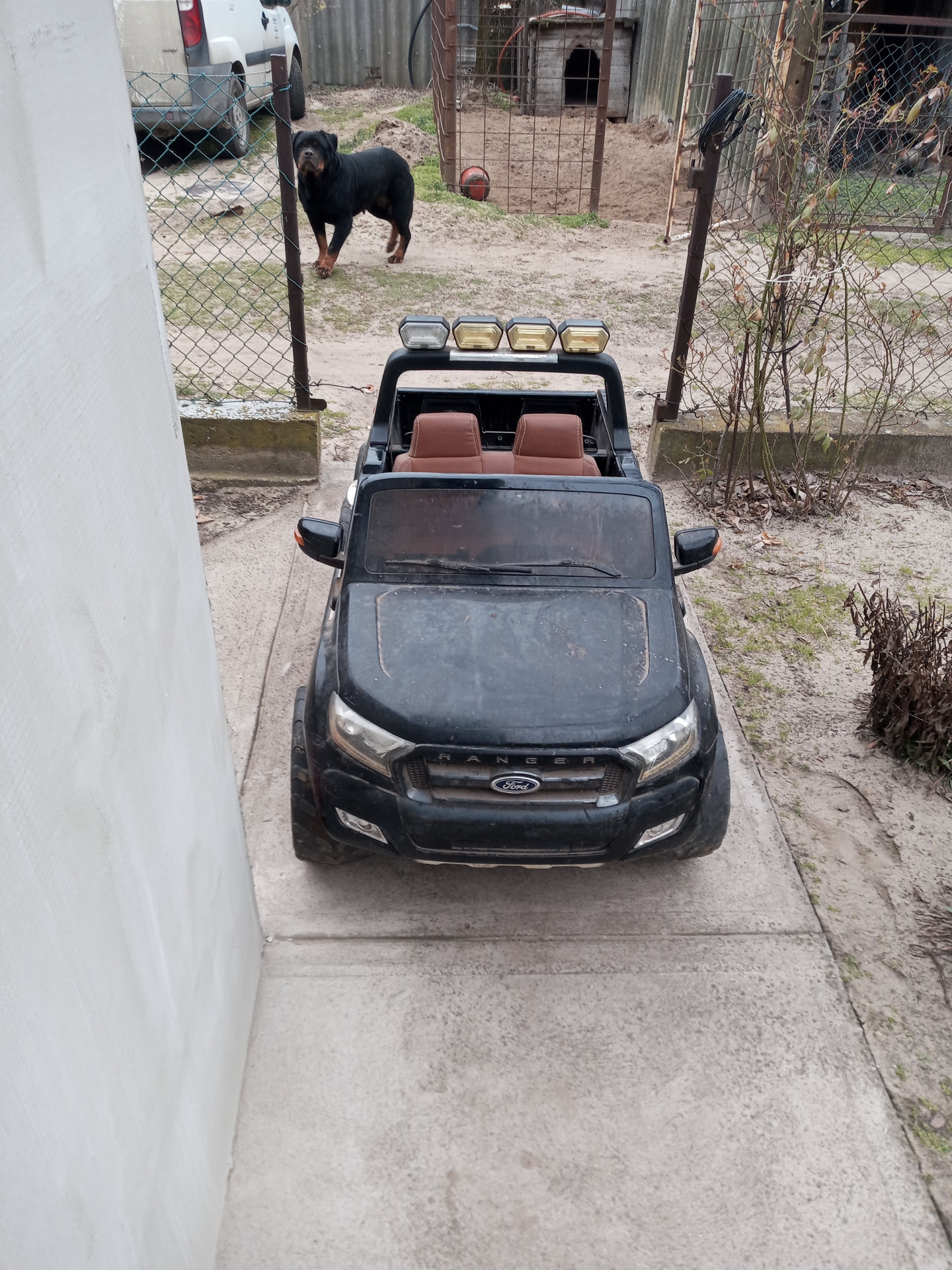

Hoztak hozzám egy Ford terepjárót, aminek az a hibája, hogy előre fele megy 1-2 percig,majd megáll. De úgy,hogy teljesen lekapcsolja a feszültséget is a kocsiról. majd pár másodperc múlva újra indul és megint lehet vele előre menni 1-2 percig. Hátra felé nincs gond vele,legalábbis nem tapasztaltam. Ha felpóckolom az autót, akkor a kerekek forognak bár meddig előre-hátra,nem kapcsol le.Közben mértem az akkukon a feszültséget, 2db 12V/7Ah-ás van benne párhuzamosan kötve, de a feszültség terhelés közben sem megy le 11,8-11,7v alá. Még a motorok áramfelvételét kellene megmérnem külön-külön, de csak holnap lesz lakatfogóm hozzá. Szerintetek mi lehet a probléma?
Hello! Logikusan csak két hiba lehet. Vagy gyenge az akksi a két motorhoz, vagy van benne feszültség/hővédelem és az old le. (Hátrafelé biztos nem mész 2 percig.)
Én is arra gondoltam először,hogy kevés az akku,ezért is mértem működés közben feszültséget rajta. De nem ment 11,5v alá. Próbaképp beteszek egy 80 Ah-ás munka akkut emezek helyett és megnézem mit produkál. Ha így is azt csinálja, akkor folytatom a panellal. Terepes a gép, kettő illetve négy kerék meghajtás között lehet választani, de akár melyiken van,mindkét verziónál megáll.
Szia! Olyan, hogy szülői felügyelet az nincs benne? Ha van azt ki kell benne kapcsolni, csak azt ne kérdezd, hogy ebben a terepjáróban az hol található.
Lehet hogy beázás miatt keletkezett valahol átmeneti ellenállás, Ami hidegen még kontaktál, de ahogy melegszik úgy tágul és megszűnik a kapcsolat. Visszahűlve ismét kontaktál, és ismét melegszik, majd ez ismétlődik folyamatosan. Felemelve a talajról is arra enged következtetni, hogy ez csak terhelve, nagyobb áramnál lép fel. Érdemes lenne átnézni az összes csatlakozót.
Van hozzá távirányító, azzal próbáltam hajtani. Más kapcsoló, ami letiltaná a gázpedált hogy a gyerek maga ne tudja hajtani,olyat nem találtam benne.
Nincs benne beázásra utaló nyom, első körben én is a csatlakozókat néztem át. De úgy tűnik hogy megtaláltam a hibát. Az akkutól jövő pozítív ágban van egy 15A-es ön vissza állítódó biztosíték,egy fekete kocka alakú bizgentyű. Na ez kapcsolgatott ki. Ez után elkezdtem lehúzgálni a motorokat egyenként és az egyiknél mikor nem volt rajta, akkor tökéletesen ment. Persze 4 kerék hajtásnál. Ha vissza dugtam, akkor kis idő múlva leállt. Átkapcsoltam két kerék hajtásra, ilyenkor ez a motor és a másik oldali működik, de kis menet után ismét megállt. Ha megint lehúztam, akkor az egyedüli motor símán hajtotta a kocsit percekig. Tehát a 4 közül az egyik motor sántít. Holnap kiszerelem és megnézem hátha látok rajta valami bibit.

Megoldódott a problémád? Valami hasonlóval találkoztam most én is, az autó indítást követően rövid táv megtétele után megállt, majd kb. 1 perc múlva újraindult. A leállás nagyobb terhelésnél, a legnagyobb sebességnél jelentkezett, lassú tempóban nem. Új akksik vannak benne (2db 7Ah-s gyári lett cserélve 2 db 8Ah-sra). Lehet, hogy a két akksi közötti hővédő biztosíték (13A-s) tilt le ilyenkor a túlmelegedés miatt, amit talán a nagyobb akksik "túlárama" okoz? hmm
Megoldódott. A tulaj elfelejtette közölni, hogy az egyik motort kicserélte a meghajtással együtt, mert ledarálta a műanyag fogaskerekeket. Aliról rendelt egy ugyan úgy kinéző motort, meghajtással együtt és kicserélte. Ezután jelentkeztek a problémák, mert ez a motor jóval nagyobb áramot kért mint a többi és a hőbiztosíték ezért oldott le. Ki kötöttem, kapott egy belevaló motort, és tökéletesen működik. Meg kellene mérned a motorok áramfelvételét, lehet hogy valamelyik sántít és ezért old le a bizti. Attól hogy nagyobb akkut tettél bele, az nem okoz ilyen problémát.
