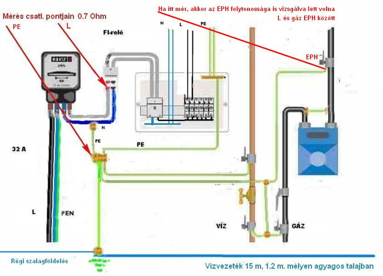

Sógoromék vettek egy Elektrolux páraelszívót a konyhába, a dugvillája sima földeletlen, a motoron is rajta van a kettős szigetelés piktogram, illetve a készüléken is. Kérdésem az lenne, hogy okozhatunk-e valami bajt azzal, ha a külső fém házat mégis leföldeljük.
(#) zolika60 válasza Tomi20 hozzászólására (») Dec 27, 2020 /
Elvileg nem, de teljesen felesleges.
(#) Bakman válasza Tomi20 hozzászólására (») Dec 27, 2020 / 6
Kettős szigetelésű készüléket egyenesen tilos földelni.
(#) proba válasza alienco hozzászólására (») Dec 27, 2020 /
Szerintem ha plusz vezetékeket behúzod a földelésnek a lakásba, azt nyugodtan rákötheted az óránál a földelésre. A semminél mindenképpen jobb lesz. Másik kérdés az hogy vajon a nulla és a védőföld össze van e kötve valahol, vagy azt is neked kellene kivitelezni? a harmadik, milyen állapotban van a földelés, amit használni akarsz.
(#) Tomi20 válasza Bakman hozzászólására (») Dec 27, 2020 /
Én is így tanultam, de nem értem, hogy egy teljesen fém házas készüléket miért nem földelhetek le. (Nem lesz földelve, csak szeretném megérteni)
(#) nedudgi válasza proba hozzászólására (») Dec 27, 2020 /
Fussunk neki mégegyszer.
Kettős szigetelésű készülékről van szó. A kettős szigetelés lényege, hogy nincs lehetőség arra, hogy a készülék burkolata elektromos kapcsolatba kerüljön a külső borítással, a külső borítást tilos földelni. Ha tilos, akkor milyen szabály, előírás, kormányrendelet, vagy EU direktíva engedi meg ezt?
(#) Zsolt 73 válasza Bakman hozzászólására (») Dec 27, 2020 / 1
Tudom mit ír a szabvány... Ez pontosan akkora hülyeség, mint a villámvédelmi földelést összekötni az érintésvédelmi földeléssel !
(#) nedudgi válasza nedudgi hozzászólására (») Dec 28, 2020 /
Most nézem, milyen hülyeséget írtam. Természetesen a az egyik burkolat helyet belső elektronikát kell olvasni.
(#) Bakman válasza Tomi20 hozzászólására (») Dec 28, 2020 / 1
Azért, mert egy másik készülék esetleges hibájából éppen az egyébként ártalmatlan fém test is veszélyessé válik.
Tipikus példa az a csaptelep, amelyik ráz. Nem a csapban van a hiba hanem kapja máshonnan a feszültséget.

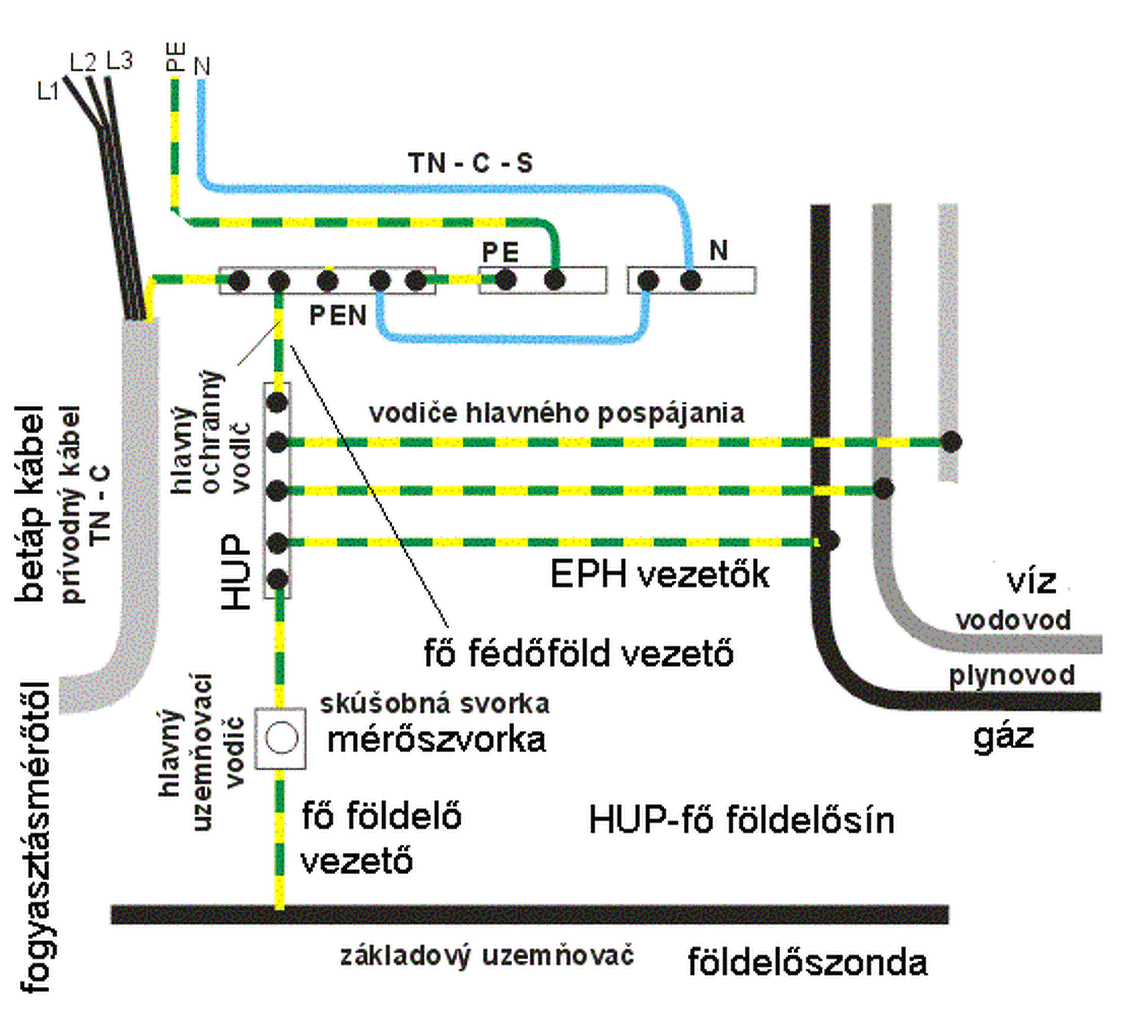

(#) Atis57 válasza nedudgi hozzászólására (») Dec 28, 2020 /
Tehát külön földelni tilos! -De EPHba beköthető!
MSZ HD 60 364 szerint....
(#) Tomi20 válasza Atis57 hozzászólására (») Dec 28, 2020 /
Szia, köszönöm válaszod, ezzel a hozzászólásoddal megértettem a lényeget, egymásba fűzött konnektoroknál előfordulhat kontakt hiba, EPH-ba, megfelelő vezeték keresztmetszettel köthetem a kettős szigetelésű készülékek fém részeit. Végülis nem megoldható onnan az EPH-ba kötés, így nem lett bekötve a konnektor földelése. Mindig tanul az ember. Köszönöm.
(#) gyuszo válasza Atis57 hozzászólására (») Dec 28, 2020 /
Az EPH csomópontra van bekötve az üzemi földelő. Ami védővezető összekötővel van kapcsolatba a lakáselosztó PE sínével is.
(#) Atis57 válasza gyuszo hozzászólására (») Dec 28, 2020 /
Tehát te is erre gondolsz.
Kétféle rajzolási móddal....
