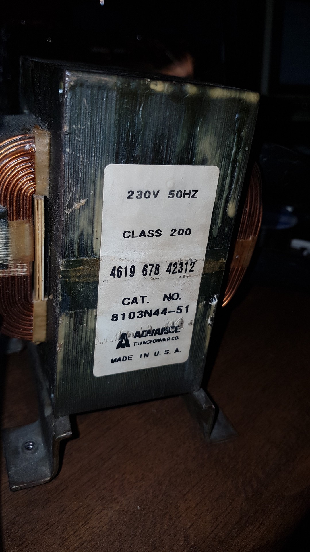

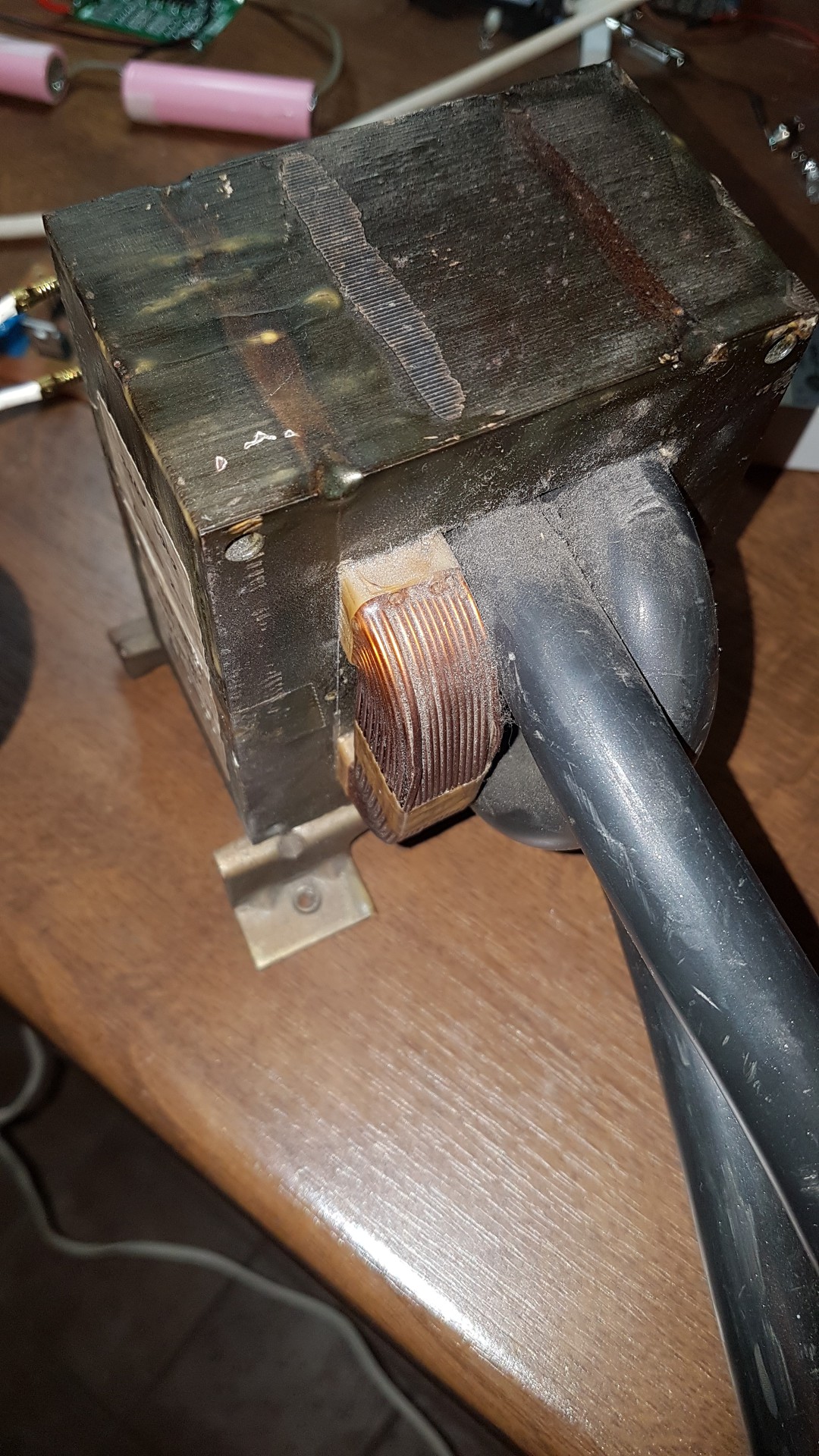

(#) Koncsar hozzászólása Márc 6, 2021 /
Lithium akku hegesztőt már egyszer 6 éve elkezdtem készíteni, de abba maradt. Egy kedves Barátomtól már jó régen kaptam ajándékba egy magyar gyártmányú szénrúddal használatos rézcső forrasztó készüléket. Illetve az utolsó 3 képen az általam készített trafó mikrohullámúból.
Az ajándék trafó az egy triac vagy tirisztor segítségével állítható az árama feszültsége. 4-8 Volt között. A hálózat felőli oldalon rövid zárnál 2200W ot mértem.
A saját gyártásúnál terheletlenül 2 Volt jön ki. Rövid zárnál le tudja nyomni a 16 Amperes megszakítót. Segítséget szeretnék kérni, hogy cella hegesztésre, melyik trafó lenne alkalmasabb?
A PIC es egyszerű időzítőt már megírtam hozzá és egy 25A SSR en és egy termisztoron (20S250K) keresztül működne.
Köszönöm az ötleteket és a segítséget.
(#) Koncsar válasza Koncsar hozzászólására (») Márc 6, 2021 /
Amit az én trafómba betudtam préselni vezetéket, az ha jól számolom, szigetelés nélkül a drót átmérő 16 mm. Az kb. 200 mm2. Itt rövidzárnál azt tudom, hogy a lakatfogóm 2000A nél kiakadt.
A hozzászólás módosítva: Márc 6, 2021

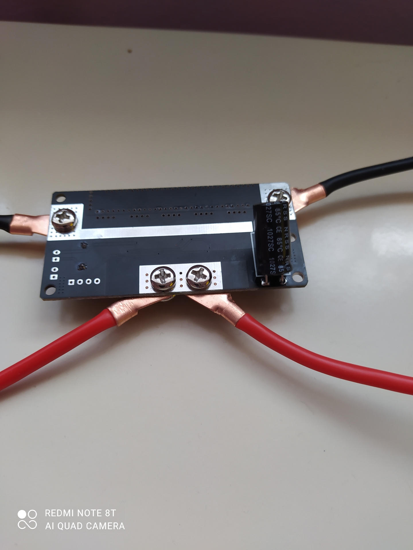

(#) nurseboy hozzászólása Szept 15, 2021 /
Tudnátok segíteni, ezt vettem, de kevés az energia a legnagyobb fokozatán is, autó akksival. Lehet valahogy felturbózni? A kondi 25V 1000uF.
(#) StMiklos válasza nurseboy hozzászólására (») Szept 15, 2021 /
Szevasz!
A 45Ah-val nekem sem ment, ugyanez a ponthegesztő viszont vígan dolgozott 100Ah-s akkuval.
De nagyobb keresztmetszetű vezetékeket használtam, amilyen rövidet csak lehetett, a panelon (Nálad jobb oldali fénykép, középtájt, ami végigmegy, ónozott) 2*2,5mm2 vr. vezetékkel raktam fel, és kell lenni még egy ilyen "gyűjtőnek", azt is megerősítettem.

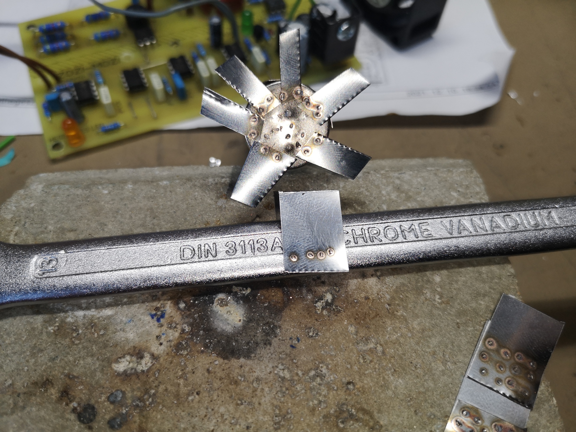

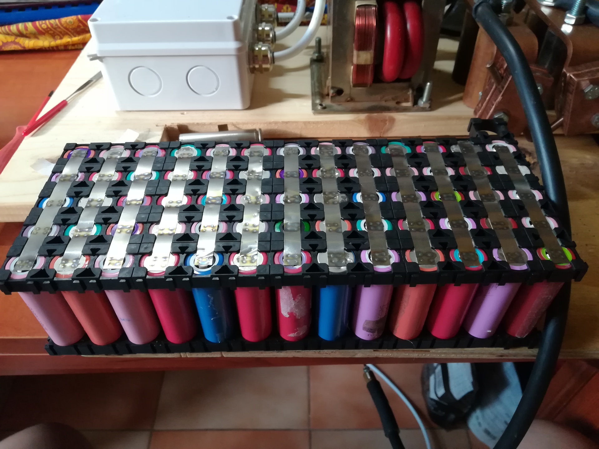

(#) DM hozzászólása Okt 17, 2021 /
Kinek mi a tapasztalata akku (18650) ponthegesztésével?
Milyen idő, áramerősség javallott?
Nekem elég rapszodikus a siker és nem értem miért?
(#) bbalazs_ hozzászólása Okt 17, 2021 /
Nikkelszalag vastagsága?
Zsírtalanítás?
Elektródák végének kialakítása?
Nyomóerő?
Egyébként minél nagyobb áram, minél rövidebb ideig javallott.
A hozzászólás módosítva: Okt 17, 2021
(#) Pali79 válasza DM hozzászólására (») Okt 18, 2021 /
Én az átalakított mikró trafós megoldást használom egy PIC-es időzítővel egy SSR-t kapcsol. Jelenleg max 255 ms a hegesztési idő. Legutóbb 8×0,12 mm-es szalagot használtam. Nem tűnik rossznak, elég erősen tart, bár nem próbáltam letépni, de megfeszegetve elég meggyőző.
(#) DM válasza bbalazs_ hozzászólására (») Okt 18, 2021 /
Köszi az infót. 0,2-es, de nem szalag, hanem az akkupakkban található lemez.
Zsírtalanítas meg volt fiberpennel. Elektródák kerekítve. Nyomóerő a legnagyobb, már a keszüléket is megemelem, hogy nagyobb legyen. Két állítási lehetőségem van. Az egyik, hogy 1 impulzus legyen, a másik a kettő. Eddig a 2-es állásban próbáltam. Most átállítottam 1-esre és emeltem az áramon. Gondolom az, 99-ig tudom állítani. 60-on használtam és elég jó lett, de gyakran tapadt az elektróda.
(#) bbalazs_ válasza DM hozzászólására (») Okt 18, 2021 /
Nyomóerőt nem kell túlzásba vinni, esetleg lehet kisebbel próbálkozni, csak lazán.
Utána a két elektródát egyszerre, ellentétes irányba dönteni/húzni.
(#) zoly15 hozzászólása Dec 22, 2021 / 2
Éppen építek egy 1000VA-es trafóból épített akku cella ponthegesztőt. 70mm2-es vezeték a szekunder tekercs.
Az elektronika szinkrozizál a hálózati frekvenciára.
A hegesztési eredmények elég jók
