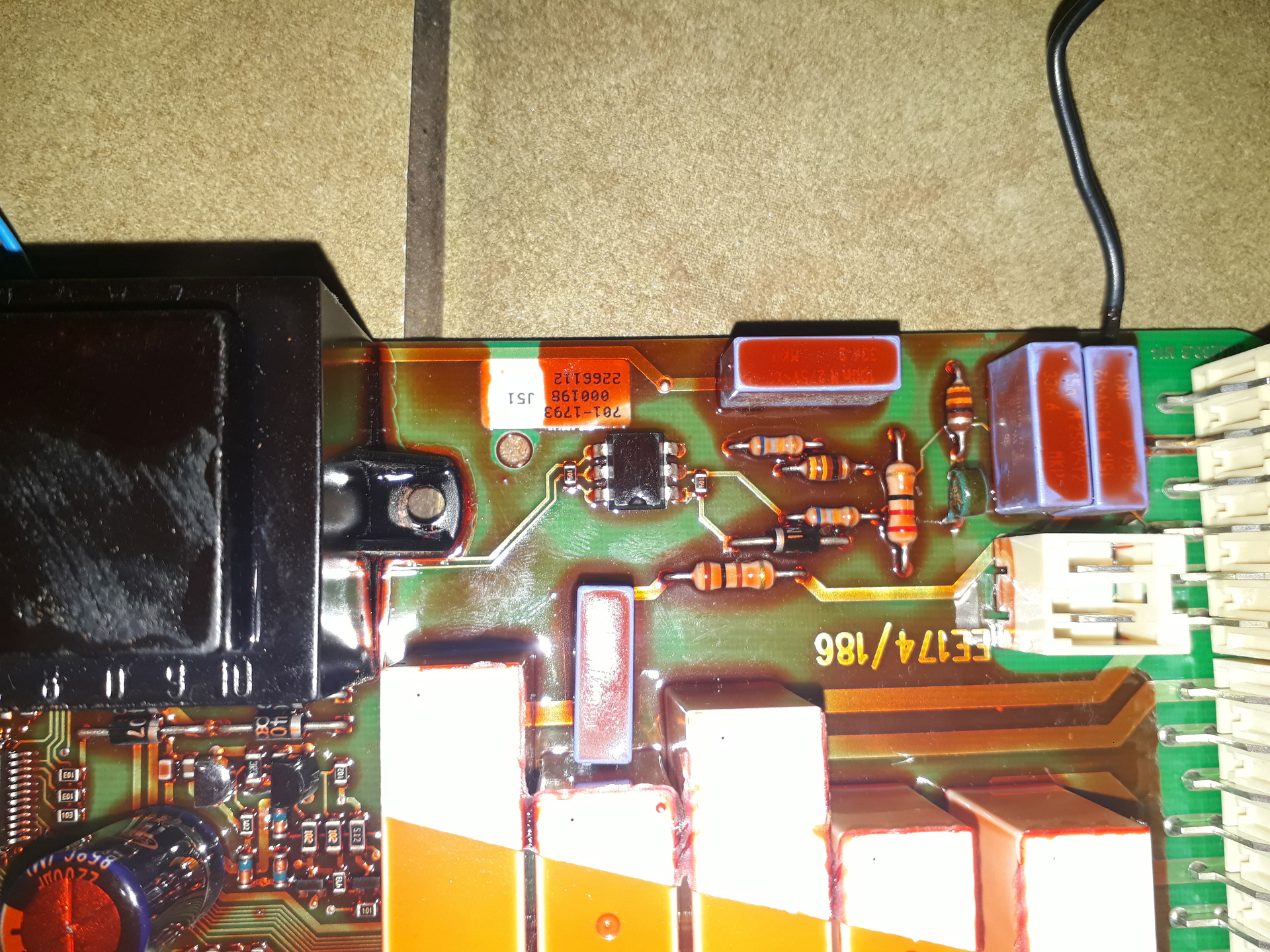

Na igen ezaz amit jó lenne tudni hogy mitől van ez hogy mindhárom satu.
Itt szerintem van valami más is amit nem látunk. De az biztos hogy 1 tápot kap mindhárom relé.
Mert azt én sem akarom elhinni hogy mindhárom megdöglött. esélytelen, de nem lehetetlen
Azt el nem hiszem hogy nem találjuk meg a hibát.
Mellékeltem egy képet hátha észre vesztek valamit, bár kétlem :\
(#) Bakman válasza elgotti hozzászólására (») Jan 5, 2021 / 1
A jelölt területről is tudnál egy ilyen szép képet készíteni? Hátha elsül az a bizonyos kapanyél...

Lehet, hogy a 12 V-os próbálgatásokkal vittél zárlatba két diódát a meglévő mellé. Műszerel az alkatrész oldal felöl ellenőrizd a diódákat. Amelyiknél 0 Ω-ot mutat a műszer, azt valahogy forraszd le a panelről, azután mehet a relék tesztelése műszerrel.
Ha a diódák leforrasztása után nincs zárlat akkor örülés van de ne kapcsold be a gépet, a diódákat pótólni kell.
1N4148-as kaliberű diódák lehetnek, nem bírnak sokat. Ha nyitóirányban kapcsoltál rájuk 12 V-ot áramkorlát nélkül, lehet ilyen követezménye a dolognak.

Srácok ha ezt a legutolsó didit, amire tűvel mutatok rá ha kiforrasztom, akkor elvileg a legutolsó relének működnie kell igaz?
Mérj a relén ellenállást a kiforrasztás előtt és után. Hagyd azt a 12 V-os valamit. Ha nagy változás következik be, akkor a dióda zárlatos.
(#) elgotti válasza Bakman hozzászólására (») Jan 5, 2021 /
Amire tűvel mutattam, az mellett lévőt egyel balra kiszedtem, és láss csodát, az utolsó Relé működik. Csak azt nem értem hogy hogyan Mikor a dióda amit kivettem pont hogy az utolsó előtti reléhez tartozik ? :O

De még mindig nem értem hogyan... rafivel világítom át a nyákot és látom, hogy az utolsó előttire megy ez a didi. Most akkor gondolom azt is forrasszam ki ami mellette van.
Nem kötelező a védődiódának a saját reléje mellett lennie, még ha célszerű is. Nem látjuk a NYÁK tervet, lehet, hogy így volt célszerűbb.
Hagy azt a 12 V-os tápegységet, csak nagyobb kárt csinálsz vele.

Most az történt hogy amiket diódákat cseréltünk, ott azok a relék jók, elindítottam a gépet, ment egy kört, majd a mellette lévő diódát csapta ki. (Az első 2 reléből az egyiket ami jó volt legelőször)
Most azt is kicseréltem, megint elindítom most nemsokára, és ha most a mellette lévő utolsó dióda megy ki, akkor keresni kell tovább...
(#) antiktelefon válasza elgotti hozzászólására (») Jan 6, 2021 / 2
Na ez aztán érdekes... Lehet, hogy valami szoftveresen pergeti a relét, vagy valami más elég nagy induktív tüskét ad... Esetleg ha a relékre a névlegesnél nagyobb feszültség kerül, az növelheti az induktív tüskét, de most hirtelen nincs ötletem... érdemes lenen a szekunderen direktben lévő egyenirányító diódák egyik lábát kiforrasztva egyesével mindet megmérni dióda módban...
Szerintem pöcköld le mind az 5 diódát a fenébe, és forrassz direktben a relék lábaira 1-1 1N400* diódát, többet bír, és olcsó (a polaritásra nagyon figyelve, csipogóval ki tudod mérni, ha nem látod át, nem biztos, hogy mindegyik relén azonos irányba kell legyenek fizikailag.)
