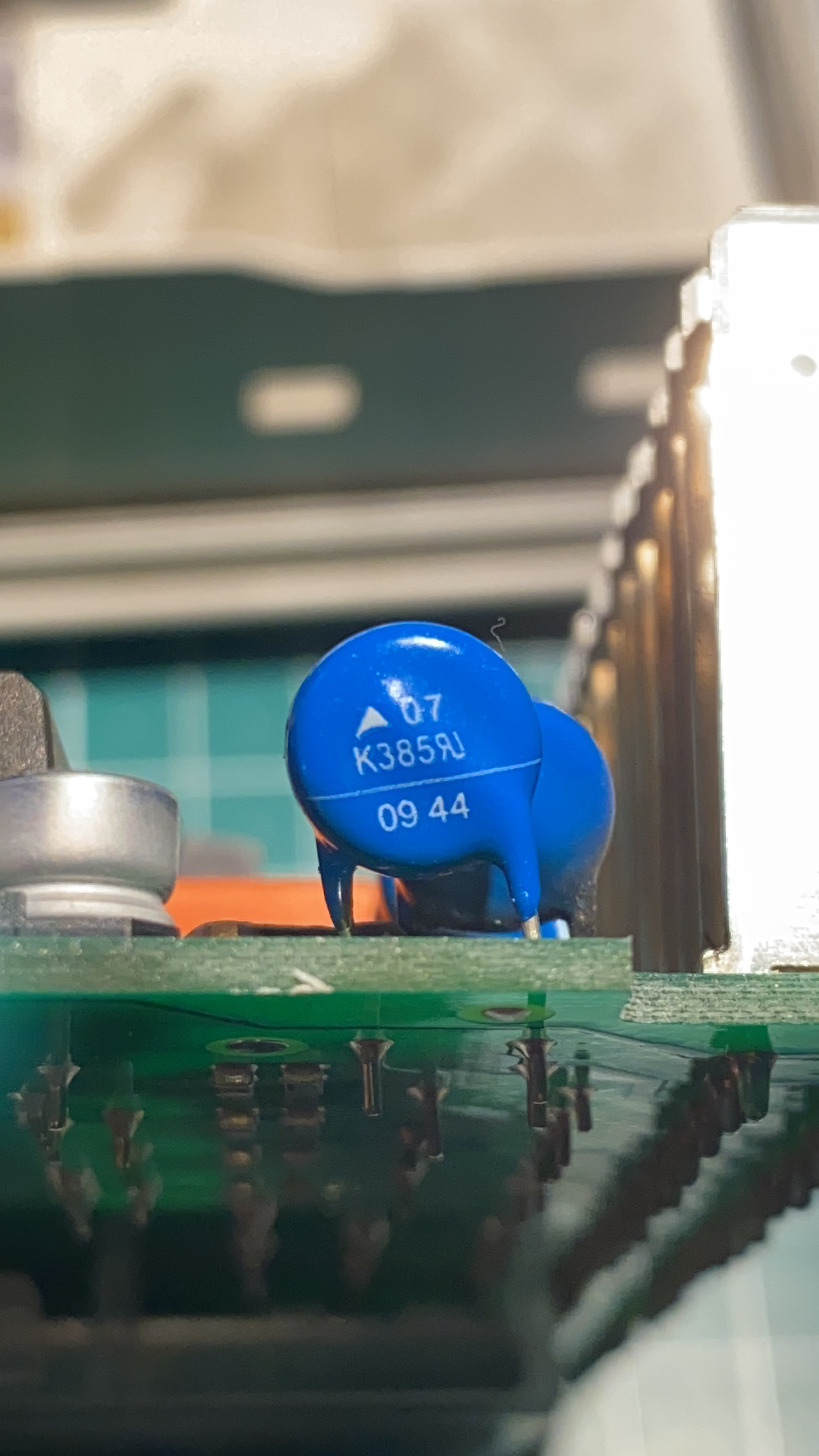

sziasztok,
javítok egy fűtésszabályozó mikro komputert, és kéne bele egy varisztor (lsd a képet), de nem találok pont ilyet sehol, és hiába kutatom a netet, nem is nagyon értem, hogy mi lenne a helyettesítő termék.
tudtok ebben segíteni?
előre is köszönöm!

Miért kellene helyettesíteni, hiszen kapható.
varisztor
385 V AC a fotódon lévő.

(#) adamkruzics válasza vision61 hozzászólására (») Jan 7, 2021 /
jók vagytok, köszi; mire kell figyeljek?
az eredeti varisztoromon;
07 = az átmérő (fontos? nagyobb is elférne)
385 = GONDOLOM a max fesz, ami folyhat rajta
09 44 = ??
mire optimalizáljam a keresést? csak a fesz a fontos?
(#) granpa válasza adamkruzics hozzászólására (») Jan 7, 2021 /
A feszültség és az átmérő (terhelhetőség!) a lényeg (nagyobb is lehet). Bármelyik elektronikai (némely villanyász) boltban kapható.

(#) adamkruzics válasza granpa hozzászólására (») Jan 7, 2021 /
nagyon köszönöm MINDENKINEK!

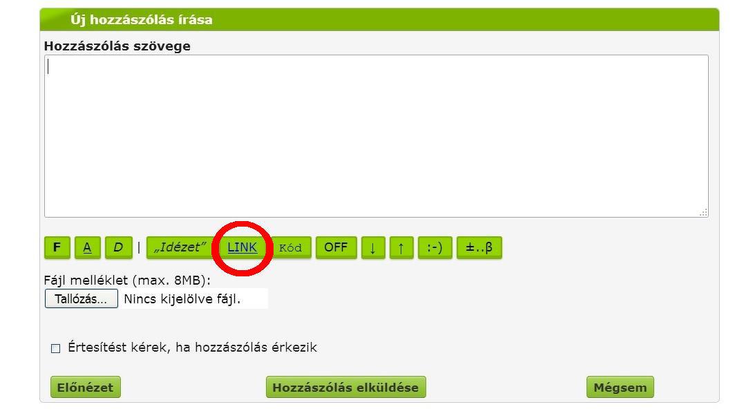

(#) janigel válasza J Balazs hozzászólására (») Jan 7, 2021 /
Miért nem használod a LINK gombot a hozzászólásnál ?
