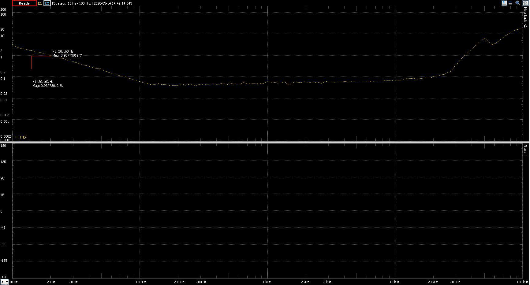

Bár ugyan nekikezdtem nagy lendülettel a 100MHz-s spektrum analizátornak, egyelőre az RF rész bonyolultsága miatt félretettem azt. Gyakorlásként szeretnék egy hasonló elven működő spektrum analizátort, de csak hangfrekvenciára. Pusztán tanulásként, reményeim szerint így egyszerűbb dolgom lenne a tekercsek, kondik terén. A megjelenítő itt is a szkóp lenne, a sweep generátort tulajdonképpen készen van innen: Bővebben: Link Van valakinek ötlete, hogyan lehetne ennek egy hangfrekvenciára butított verzióját megépíteni?
Az a baj, hogy szerintem hangfrekvencián nem tudsz elég gyorsan "sweep"-elni, hogy élvezhető képet kapjál az oszcilloszkópon...
Nem akarok offolni, de szerintem rengeteg időt és pénzt öltök egy műszer elkészítésébe, ami ráadásul nem is biztos, hogy pontosan fog mérni, mint ahogyan itt többen leírták. Egy pár hónappal ezelőttig még én is hangkártyával mértem az erősítőmet, de mindig is tudtam, hogy az nem pontos, ráadásul "csal" a mérési program is. Aztán volt profi hanggenerátor, sztereo csővoltmérő, meg Philips kétsugaras tárolós szkóp,meg minden ami szemszájnak ingere. Aztán megláttam a neten egy itthon is olcsón kapható eszközt. Az olcsóság azt jelenti, hogy egy közepes minőségű szkóp áráért egy komplett analóg-digitális mérőrendszert lehet kapni. Igaz kell hozzá egy minimum Windows-os számítógép. Mikor megvettem, és megérkezett, összehasonlító méréseket végeztem vele.: Feszültség, frekvencia, szkóp mérések, stb. Minimális eltérést detektáltam, s nem biztos, hogy az új műszerem tér el. Szkópként papír forma szerint 30MHz-ig, spektrumanalizátorként 20MHz-ig mér. Szerintem amatőr körülmények között ez nagyon jó. Két függvény generátor is van benne, olyan lehetőségekkel, hogy például a felhasználó megadhatja a generátor függvényét (vannak szépszámmal beépítettek is) és a készülék olyan jelet ad ki magából. A spektrumanalizátor rész ugyan ilyen. Lehet vele harmonikus torzításokat, IMD-t mérni, egyszerűen kezelhető markerekkel pontokat lehet kijelölni, relatív távolságokat számol mind a vízszintes tengelyen, mind a függőlegesen. A bemeneti jele osztás nélkül +-25 Volt lehet. Ezzel már például egy 100Vattos audio erősítőt is megmérhetünk. De nem koptatom tovább a billentyűzetet, inkább felteszek egy két fotót a mérésekről. Azt még megjegyzem, hogy az egyik filmnéző csatornán ötvenesével vannak a használatról videók, illetve fontos tudni, hogy az a program amit a képeken láttok, teljesen ingyenes, letölthető, és minden funkciója működik. A bemutatással nem akarok beleszólni, hogy ki mit akar építeni, átalakítani, csak segítséget szeretnék nyújtani a kedves amatőr barátaimnak, megjegyezve azt, hogy ilyen mérőállomás még a profiknál sem van mindenhol.
A fenti fotók a lehetőségek kb 1%-át mutatják.
Esetleg egy linket betennel az eszkozrol bovebben, beszerezhetoseg, ilyesmi. Koszonom!
Természetesen, hiszen ezért ajánlottam.
Diákoknak: https://www.chipcad.hu/hu/product/instruments-and-generators-mrmsze...DIG267 https://hu.farnell.com/digilent/410-321/oscilloscope-usb-2-ch-30mhz...MAY-20 A program helye: https://reference.digilentinc.com/reference/software/waveforms/wave...rect=1 Oktató és egyéb videók: https://www.youtube.com/results?search_query=analog+discovery+2 Remélem segítettem mindenkinek.
Köszönöm szépen!
