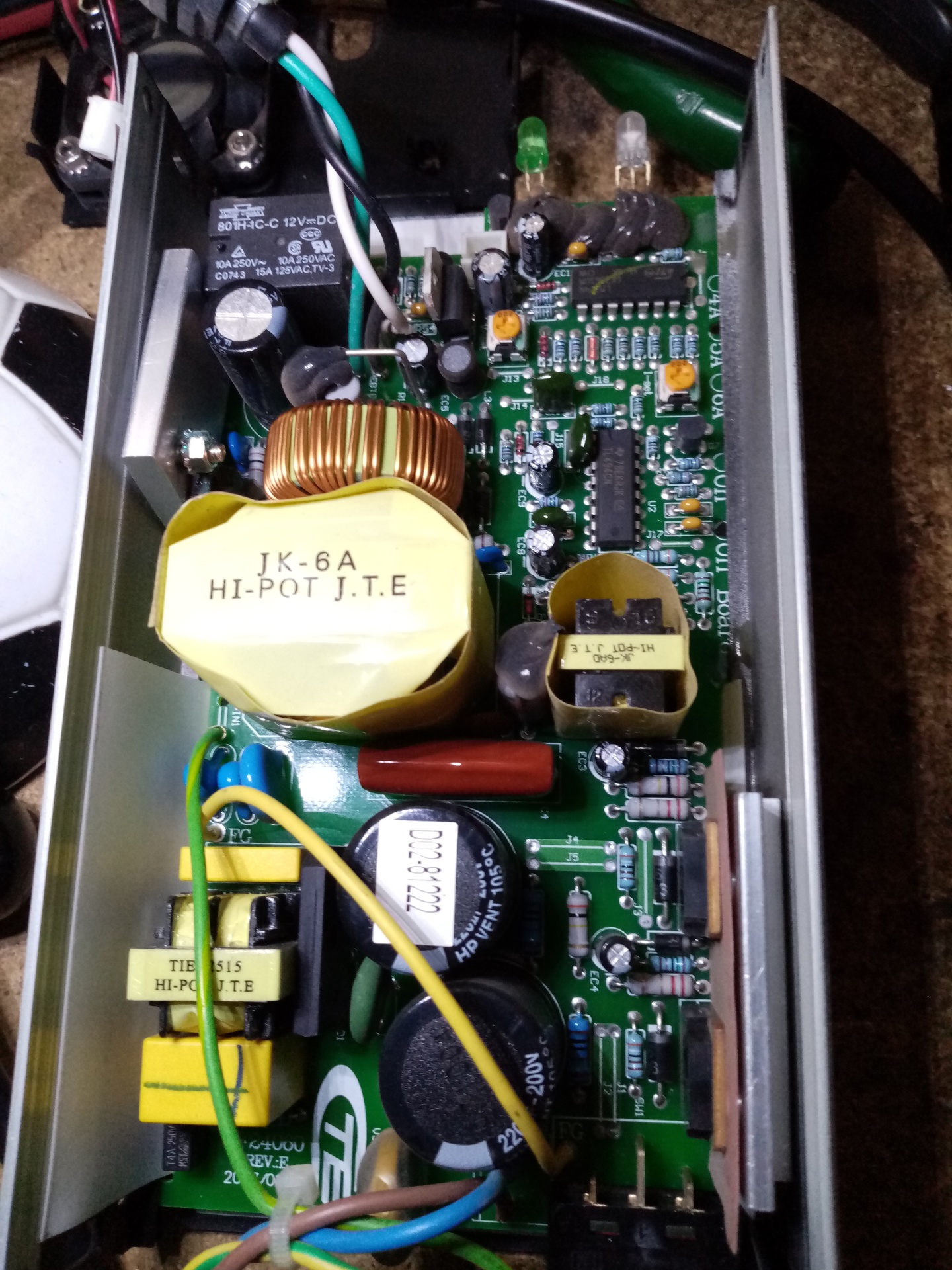

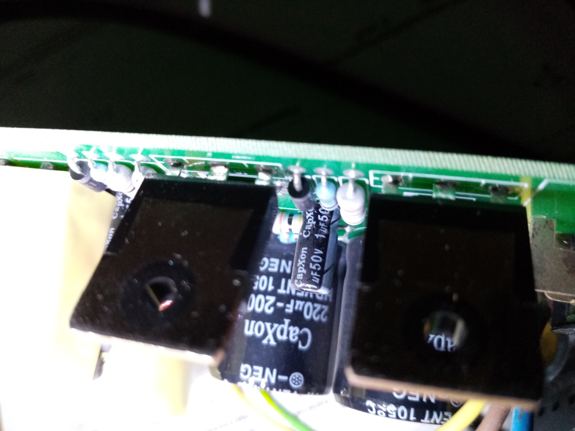

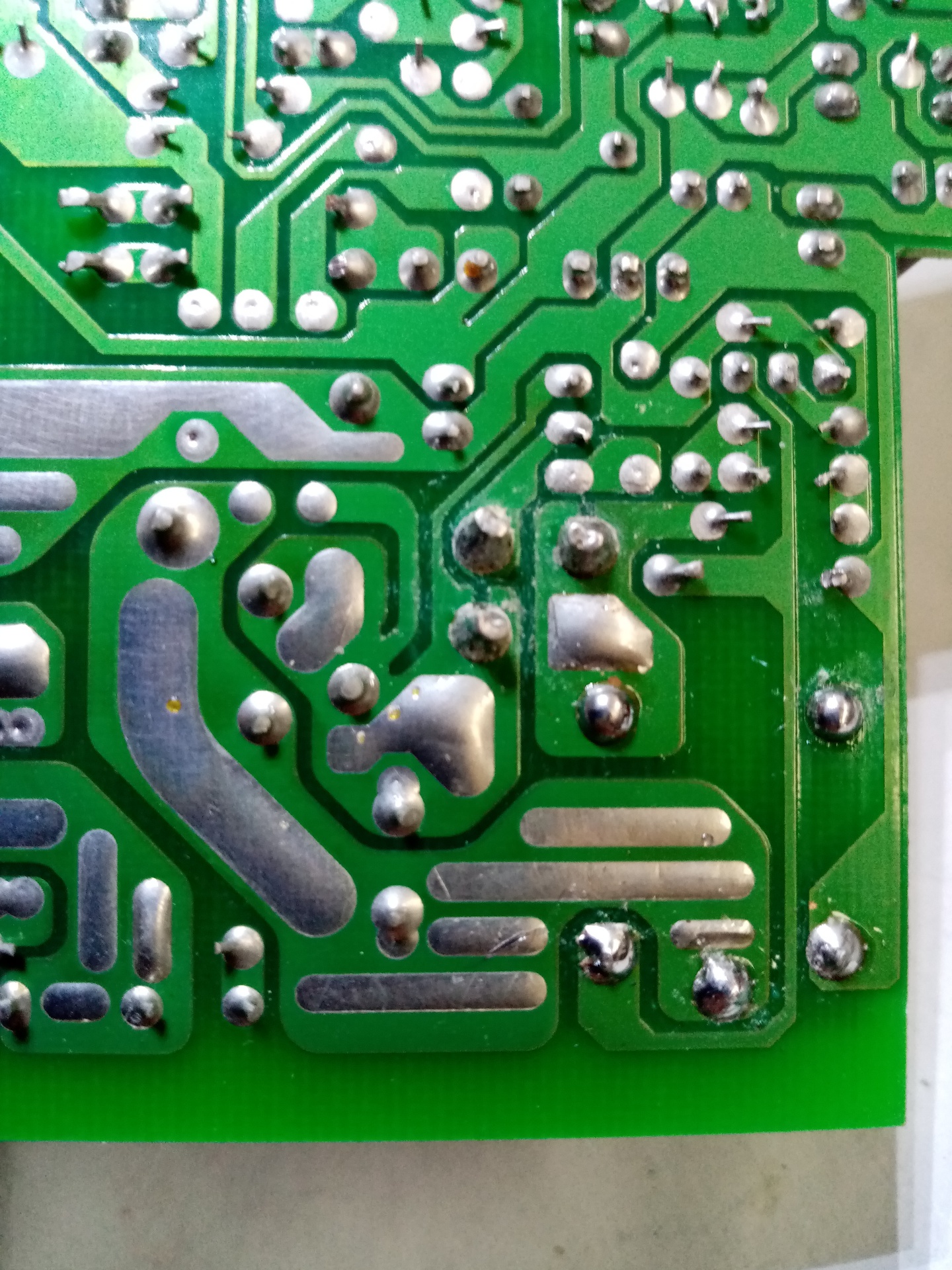

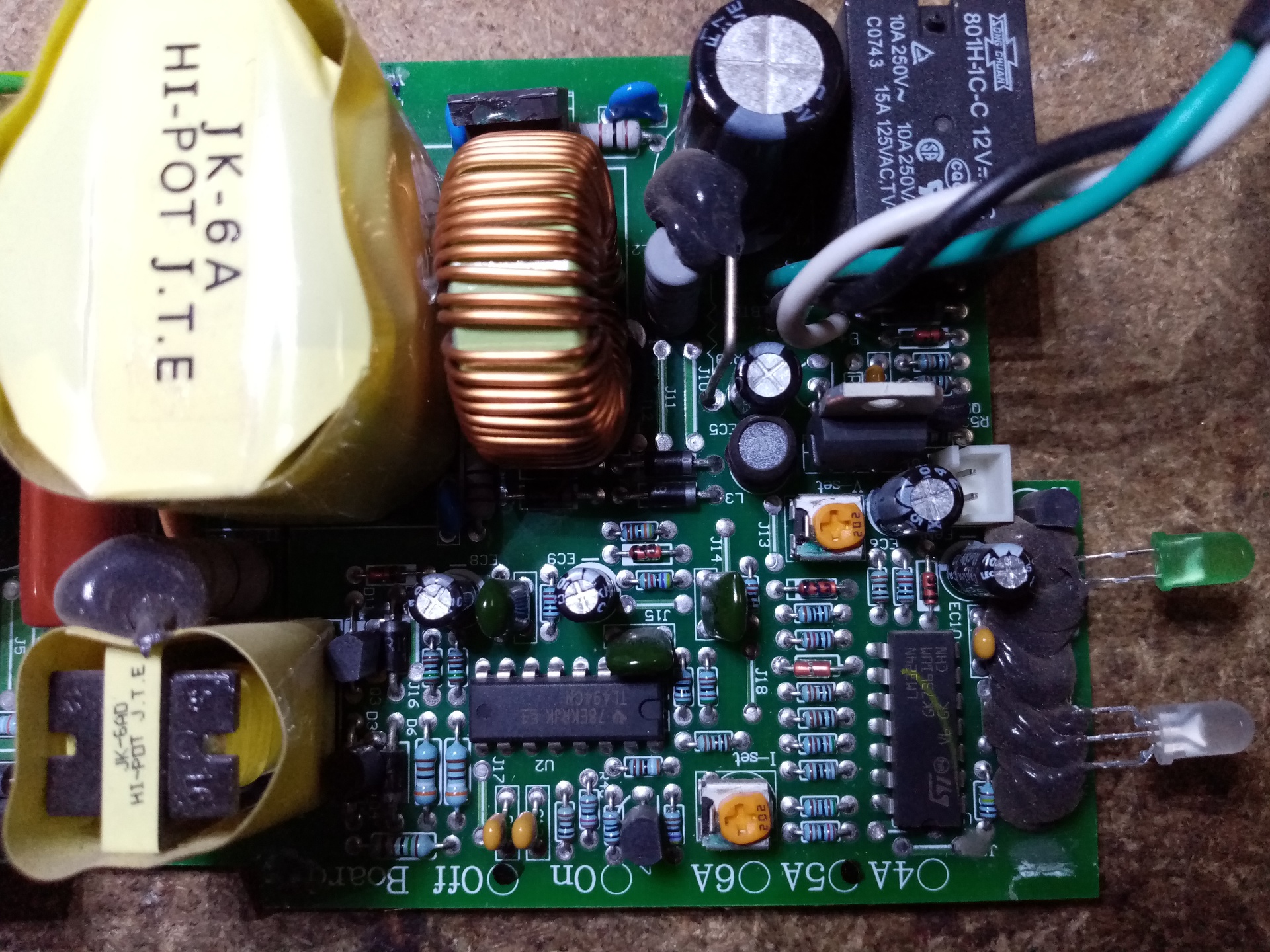

Üdv Mindenkinek. Egy rokkant kocsi akkumulátor töltőjével kapcsolatban szeretnék segítséget kérni. A kimeneti 3 pólusú kerek csatlakozón mind a 3 kivezetés bevan kötve. A + - meg van jelölve a nyákon. a harmadik kivezetés "inhebter" elnevezéssel van ellátva ezt nem tudom mi lehet. A rokkant kocsi nincs nálam igy nem tudom egyeztetni. Szerintem azon kapna valami visszajelzést a töltő ekkor meghúzna a relé és elkezdődhetne a töltés. Most a relé nem nem működik, a relét kivettem az kimérve és terhelve is jó. Az egész áramkör szépen kivitelezett viszont a hővezető pasztát aszt kisajnálták. Az elektrolit kondenzátorok értékek jók? A feszültség tűrésük lehetne nagyobb is. Amúgy a töltő 110/220V-os A segítséget előre is köszönöm. hzsiga.
(#) Bakman válasza hzsiga hozzászólására (») Jan 8, 2021 /
Mi a kérdés? Mennyire nem működik? A tápegység elindul egyáltalán?
(#) hzsiga válasza Bakman hozzászólására (») Jan 8, 2021 /
Szia. Igen elindul csak a harmadik kivezetésen szerintem kellene még kapnia valami vissza jelzést mert a relé nem húz meg. A ventilátor sem megy.

Az előző hozzászólásban kép nem jelenik meg de tettembe egy linket.Bővebben: Link
Az is lehet hogy annyira le van merülve az akku, hogy azt "hiszi", nincs rádugva semmi, vagy ha igen, akkor hibás. A harmadik pont általában hőmérőhöz tartozik.
Akkor minden féle képen kellene a kocsi hozzá, hogy kilehessen próbálni Bár az akkun nem volt csak a + - saru. Köszi a segítséget. Jó éjt.
A fene tudja, hogy ott mit kötöttek a harmadik csatlakozó pontra. Meg kell nézni.

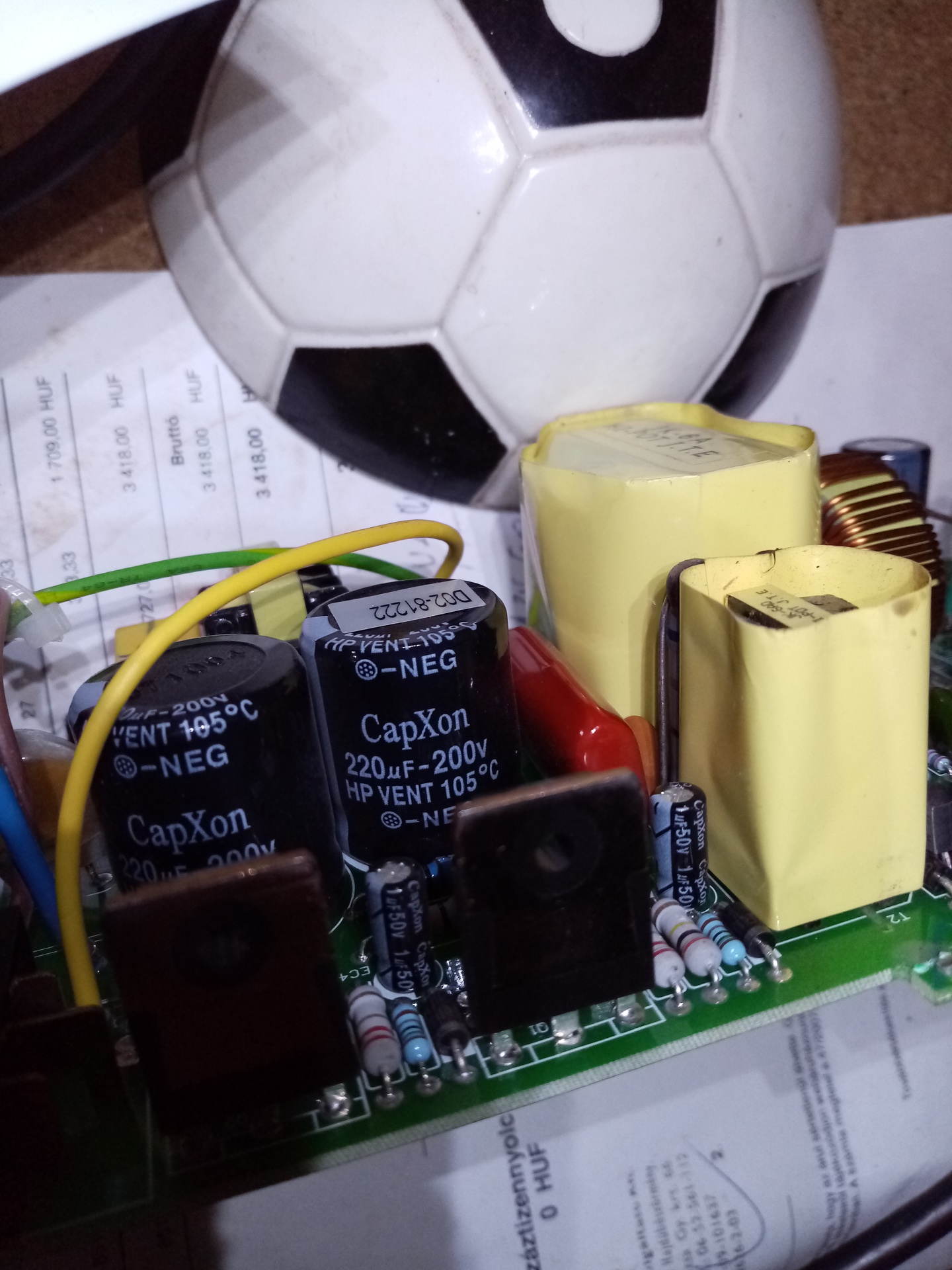

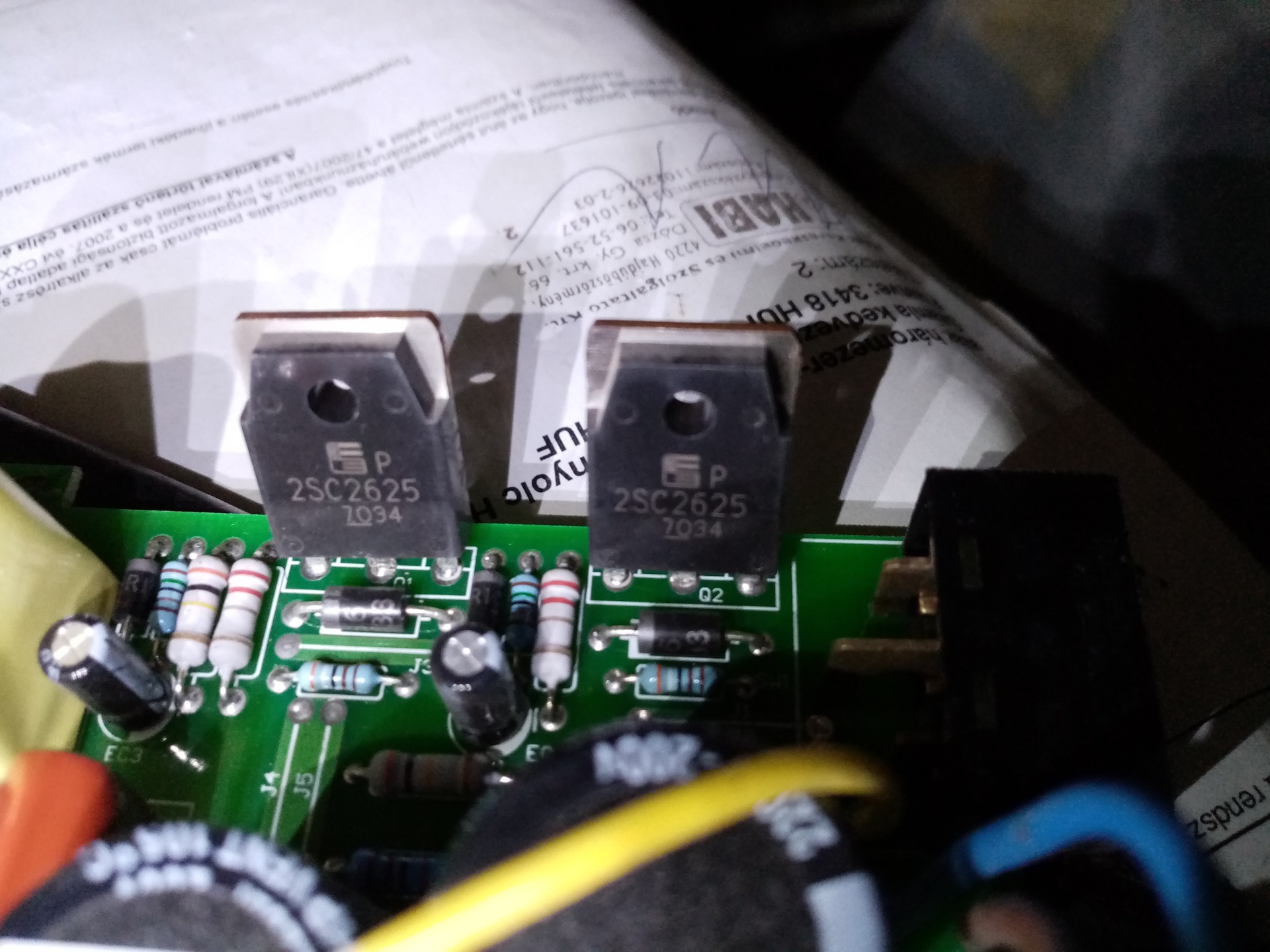

(#) erbe válasza hzsiga hozzászólására (») Jan 8, 2021 /
Mi a panaszod az elektrolit kondenzátorokra? A 2 db 220 µF 200 V-os sorba kapcsolódik 230 V-os táplálásnál az egyenirányított ~320 V pufferelt feszültségre. 400 V feszültségtűrés megfelel?
A kapcsoló tranzisztorok és a szekunder oldali diódák mögött szilikonos üvegszövet a szigetelés. Nem szokás emellett még hővezető pasztát is kenni. Ennek a szigetelésnek a hőátadó képességéhez méretezik az alkatrészeket és a hűtőfelületet.

(#) hzsiga hozzászólása Jan 9, 2021 /
Szia. Itt vannak a kért képek. Bocsi nem a válasz gombot használtam de a képfeltöltés miatt nem akartam újra kezdeni az egészet.
(#) nedudgi válasza hzsiga hozzászólására (») Jan 9, 2021 /
Én az "inhebter" szöveg megjelenésére, helyére szeretnék rájönni.
(#) hzsiga válasza nedudgi hozzászólására (») Jan 9, 2021 /

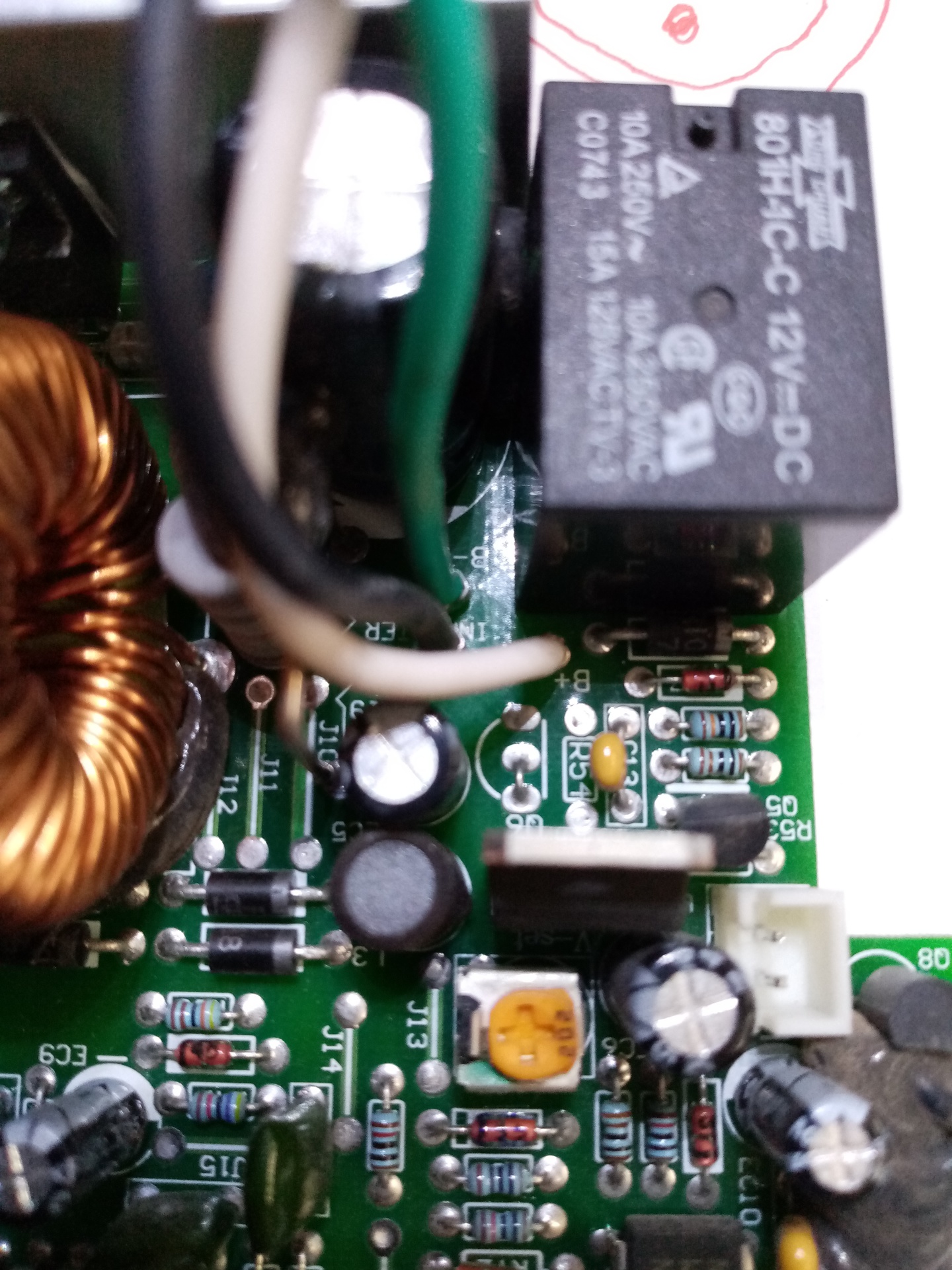

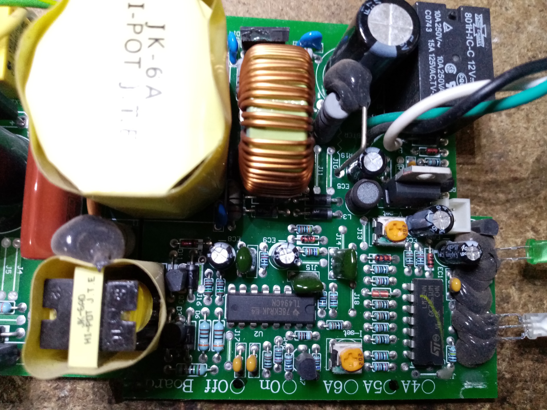

A fehér vezeték B+ kék vezeték B- a kék és fekete vezeték közzé van írva az "inhebter" felírat. Az első képen látszódik az in kezdet.
Így van. Abban reménykedek, ha az eredeti feliratot látom, beugrik valami.
(#) proli007 válasza hzsiga hozzászólására (») Jan 9, 2021 / 2
Hello! Én úgy látom a kék (amit én zöldnek látok) össze van kötve a Q6 helyén lévő átkötéssel. Tehát mind kettő a kimeneti negatív ponton van, tehát ettől nem történik semmi a töltőnél.
Viszont a relé és a Q5 tranyó (dióda+zéner stb.) biztosítja, hogy az aksi csak akkor csatlakozik a töltőre, ha polaritáshelyesen és megfelelő feszültséggel csatlakoztattuk a töltőre..
(#) hzsiga válasza proli007 hozzászólására (») Jan 9, 2021 /
Köszönöm szépen a segítséget Mindenkinek de a tutit proli007 mondta meg. Nagyon szépen köszönöm proli007. Mikor megláttam a hozzá szólásodat egyből tudtam meg vagyok mentve. A töltő működik, még a ventilátort kicserélem mert zajos is és a fordulata is ingadozik. Üdv hzsiga.
(#) szs válasza hzsiga hozzászólására (») Jan 9, 2021 /
„Az első képen látszódik az in kezdet”
Hogyne. Ha elolvasnád, akkor fogadjunk, hogy nem hebter, hanem heater jönne ki.
