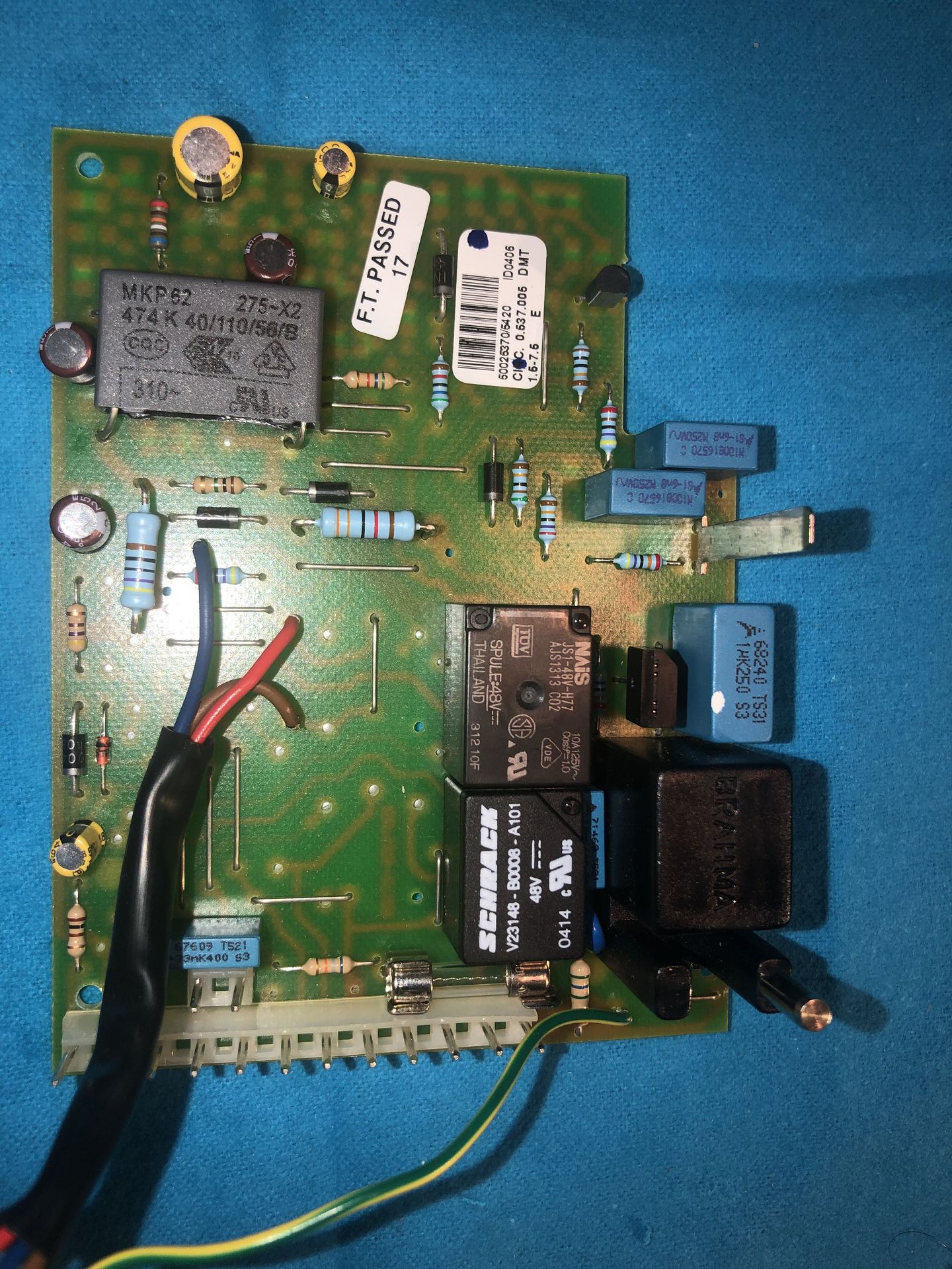

Nem, dehogy! Ezt még akkor fotóztam,mielőtt kivettem a panelt, hogy "dokumentáljam", mit, hová, honét!
(#) bundibacsi válasza Sanya62 hozzászólására (») Jan 9, 2021 /
A javítás utáni állapotról nincs esetleg képed?
(#) Sanya62 válasza bundibacsi hozzászólására (») Jan 9, 2021 /
Teszek fel, holnap!
Vendégeim vannak! (az unokám! )
(#) Sanya62 válasza bundibacsi hozzászólására (») Jan 10, 2021 /
Szia, budibacsi!
Ezt a panelt javította, az "ismerősöm", tavaly!
Azóta, hibamentesen, szépen működik a kazán!
(#) bundibacsi válasza Sanya62 hozzászólására (») Jan 10, 2021 / 1
Köszönöm! Jól kivehető, hogy a gázszelep reléje körüli részt javította.
Megnézem a forrasztásokat én is mivel a relé hiba sajnos már 2-szer visszatért.

(#) bundibacsi válasza Sanya62 hozzászólására (») Jan 20, 2021 / 1
Vannak fejlemények! A relé körüli ellenállások és félvezetőket átforrasztottam és már 1,5 hete nem jelentkezett a gáz relé hiba. Lángleszakadás még van időnként, de szerencsére még arra sem tiltott le. Köszönöm a fotót!
