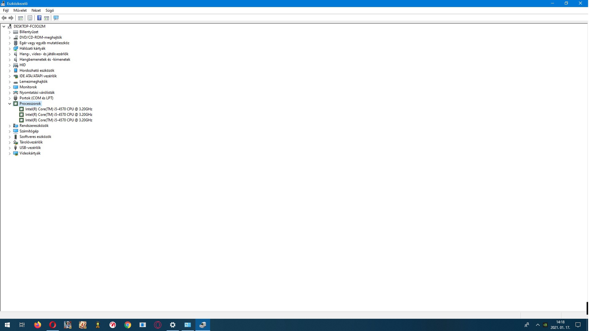

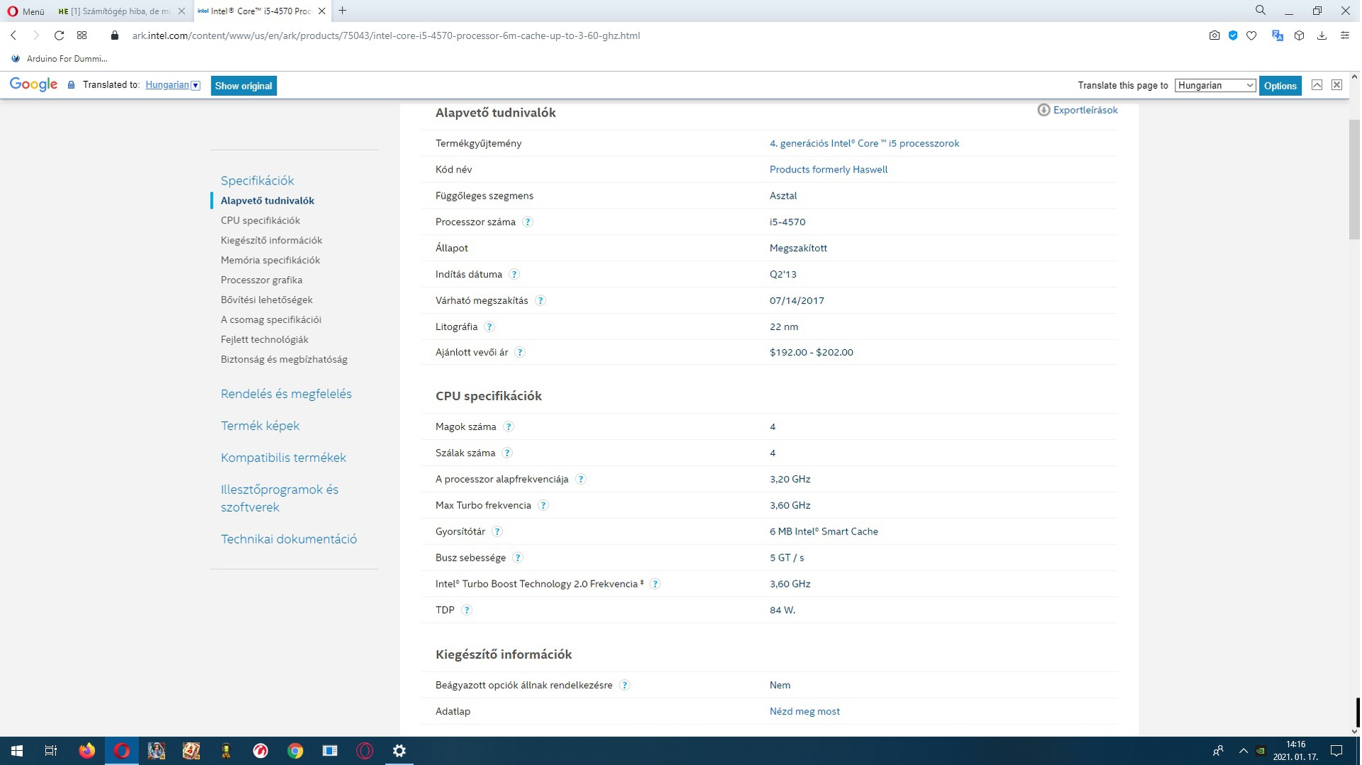

(#) remiasa hozzászólása Jan 17, 2021 /
Sziasztok, az lenne a kérdésem hogy az i5-4570 négy magos processzorból mirt csak három magot lát a Win 10.

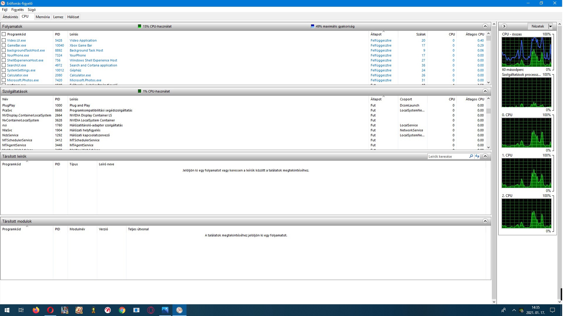

(#) antiktelefon válasza remiasa hozzászólására (») Jan 17, 2021 /
Nézd meg, hogy a biosban nincs-e letiltva. A legegyszerűbb egy cmos reset elsőnek, ha nincs semmi egyedi memóriaprofil meg ilyesmi beállítva.
Erőforrásfigyelőben, cpu fül alatt mit látsz?
(#) remiasa válasza antiktelefon hozzászólására (») Jan 17, 2021 /
A BIOS-ba all-ra van állítva a magok száma.
Akkor msconfig, rendszerindítás, speciális beállítások, és ott a proci magok száma. Ha ez sem nyert, akkor próbáld meg live linux alól.
