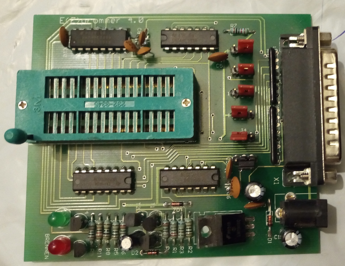

A segítségeteket kérném, kaptam egy eprom égetőt, de aki adta csak annyit tudott róla, hogy párhuzamos porton megy és bármelyik programmal használható.
Keresgéltem a neten, nem nagy sikerrel.
Esetleg valakinek ismerős ez az égető?
Másik fórumban is próbálkozom, hátha valaki felismeri.

(#) gerry válasza bugatpali hozzászólására (») Dec 31, 2020 / 2
Az epromégető típusa Batronix 4.0 A programot két helyre is feltettem!
Program
Program
(#) bugatpali válasza gerry hozzászólására (») Jan 1, 2021 /
Nagyon köszönöm, összeszedek egy párhuzamos portos gépet és kipróbálom.

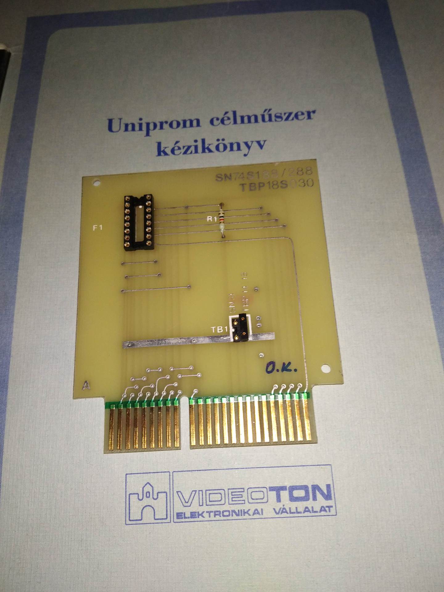

Szerintem ilyesmi való hozzá.
(#) szikorapéter válasza nedudgi hozzászólására (») Jan 20, 2021 /
Az a gond hogy sajnos helyben csak a TL866 érhető most el, így kénytelen vagyok abból "főzni" ami van.
De van 50db PROM-om így van min kísérletezni.
(#) nedudgi válasza szikorapéter hozzászólására (») Jan 20, 2021 /
Lehet, hogy egy célprogramozó gyorsabb megoldás lenne.
A TL866 bájtonként programoz, a TP18-at bitenként kell égetni.
