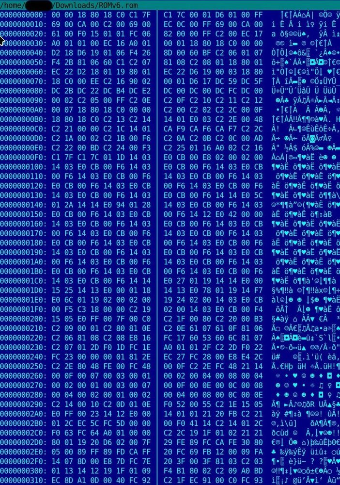

(#) sany hozzászólása Feb 2, 2026 /
EPROM .ROM kiterjedésű fájl beégetése
Egy problémával kapcsolatban kérnék tőletek segítséget.
Adott egy AT24C1024-es OTP EPROM. Ebbe az EPROM-ba szeretnék egy .ROM fájlt beégetni. Az égetéssel nincs problémám, van égető hardverem. De nem tudom, hogy az adott könyvtárból mit kellene beleégetem.
A forráskód könyvtára
A ROMv6.rom-it már beégettem, de ahogy látom csak HTML? forráskód van benne.
Esetleg tudnátok segíteni, hogy melyik fájlt kellene beégetnem vagy átfordítani ROM-ba?
Köszönöm a segítségeteket!
A hozzászólás módosítva: Feb 2, 2026
(#) tki válasza sany hozzászólására (») Feb 2, 2026 / 1
„A ROMv6.rom-it már beégettem, de ahogy látom csak HTML? forráskód van benne.”
Miből gondolod? Belenézve a fájlba teljesen olyan, mint egy jó kis ROM-tartalom.
Még ilyenek is vannak benne, hogy "Hit any key for new game" ...
(#) sany válasza tki hozzászólására (») Feb 2, 2026 /
A programozó szoftverében az ASCII mező.
(#) Bakman válasza sany hozzászólására (») Feb 2, 2026 / 1
Próbáld a mellékletben lévőt. Valamit nem jól tölthettél le vagy a böngésződ félreértette a helyzetet.
ROMv6.rom
(#) tki válasza sany hozzászólására (») Feb 3, 2026 / 1
Ja, rájöhettem volna... Ez a github weboldal tartalma. A fájlt nem úgy kell lementeni a githubon, hogy jobb gomb és "Save link as...", vagy ahogy a te böngésződben nevezik, mert a fájlnév linkje egy újabb weblapra mutat. Ahol, ha ezt az oldalt normál kattintással kinyitottad, szintén nem tudod megnézni a fájlt, mert bináris, de van egy lefelé mutató nyíl a jobb oldalon, amivel letölthető. Meg fogod találni. Már ha ebből a branch-ből akarod letölteni:

(#) sany válasza Bakman hozzászólására (») Feb 3, 2026 /
Rendben megnézem. Köszi!
(#) sany válasza tki hozzászólására (») Feb 3, 2026 /
A raw fájlt töltottem le, ami ott van.
Ez így jónak néz ki, így már biztos kuka az EPROM.
