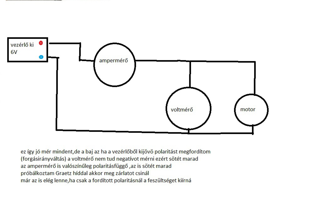

Vettem egy ilyen műszert, műszer 2 irányban forgó moitor feszültségét és áramát szeretném mérni Bekötöttem a kép szerint. a kép nem túl jó :vékony piros és sárga közös irányító + (irámyváltáskor -) vékony fekete nincs bekötve a műszer beépített söntös Egyik irányba méri a feszültséget ,áramot ,másik irányba sötét marad. Próbálkoztam dióda híddal,nem sikerült sehogy. Max áram 2 A Polaritásváltás relével van megoldva Árt a műszernek,ha folyamatosan sötét a képernyő ?(a helytelen polaritás miatt) A hozzászólás módosítva: Ápr 1, 2021

Szia, A relé közös ágára tegyed, mielőtt polaritást fordít, akkor rendesen fog mutatni.

Bekötöttem a bemenő ágra az árammérőt a feszmérőnek adok külön 5 V-ot mutat Volt- Ampert -t is A vezérlő kimenő fesz beállítva 5V -re bekötöm a vékony vezetékeket (piros-sárga) + -ra fekete - ra egyből zárlat lesz vezérlő lekapcsol. A műszernek miért nem mindegy honnan a f.ból kapja az 5V-ot?
így néz ki most
rózsaszín vezetékkel zárlat ,lekapcsol világoskékkel jó,de ehhez külön telep kell

A műszeren 2 vastag és 3 vékony vezeték van a többi egyértelmű A hozzászólás módosítva: Ápr 1, 2021

vezérlő 0 -12V műszer 2 vastag az áramméréshez vékony piros és fekete :voltmérő betáp vékony sárga mérőszál a voltmérőhöz A hozzászólás módosítva: Ápr 1, 2021
A vezérlő és a tápegység közötti részhez nem férsz hozzá?
de,hozzáférek mert a táp van bekötve 2 vezetékkel a vezérlőhöz

megcsináltam, belemérem a vezérlő 60 mA áramát is de ez nem baj
a voltmérőt ha bekötöm a vezérlő kimenet 6V -jára rögtön zárlat van pedig ott is dc 6V van ha a voltmérőt külön 18650-es akksira teszem minden jó,de az aksi kb 4 V-ját méri és nem a motor kapcsain levő feszt polaritás jó

Ha a táp és a vezérlő közé kötöd a műszert, akkor a vezérlő táp negatívját (vékony fekete) nem kell sehova bekötni. A műszer pozitív tápját (vékony piros) viszont kötheted a táp + pontjára. A műszer feszültségmérő bementét (sárga) pedig nem kötheted a motorra, mert ha forduk a polaritás, akkor vagy méri a motor feszültségét, vagy a nullát. De ha nem tudni "mi is a vezérlő", vagy is mit hogyan vezérel és mi vezérel, akkor hogyan lehetne tanácsot adni a ködben? A hozzászólás módosítva: Ápr 1, 2021
