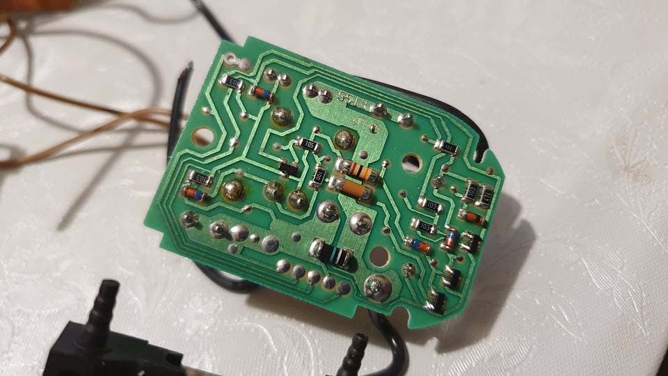

Van egy régi hilti ni-cd 36V akkupakk. Van benne egy relés panel amiről képet csatoltam. Nem tudom mi célt szolgált az akkuban. Ami az érdekessége, hogy a negatív van belekötve, és megy ki a relén át rá a csatira, és rá volt kötve a pozitív végpontól 8. cella. Meg volt egy barna vezeték közvetlen kivezetve és egy másik barna amin hő ellenállás volt sorosan a cellák közt, és az szintén a másik mellett ment ki az akkuból. Li-ion cellákra váltás a cél, de nem tudom van-e bármi cálja ebben az esetben ennek az elektronikának. Köszönöm előre is a segítséget!
Még annyit, hogy a közös pont ami a cellák közül van bekötve egy diódán át megy és ez a panelen át direktben megy a kimenetre, és a relé zárja össze a végponti negatívot ezzel az átmenő szállal.
Lehetséges, hogy így oldották meg a két fokozatot, mert ahogy nézem 200 és 750-es fordulat van megadva, és a gép kapcsolja vissza az érintkezőn át ezt a relét. A másik érintkező az ellenállással meg a töltőnek van és figyeli a pakk hőfokát. Lassan összeáll. Kérdés ha így van, akkor litium celláknál is be lehet kötni ezt a köztes pontot?
Ha már ennyire lekövetted az áramutat, le is rajzolhattad volna - úgy könnyebb lenne kigondolni mi volt a cél...
Az én tapasztalataim szerint egy soros akkupakknál kifejezetten káros, ha egy részét külön terheljük, mert a soros töltésnél nehezen - vagy sehogy sem - lehet egyenlő feszültségre feltölteni. (Több kézi mixernél így volt megoldva a két sebességes működés, egy-két éven belül halott lett az akku.) A relé - szemre - egy 12V-os "pucér" autós-relé, régi riasztó paneleken láttam. A Li-Ion akkupakknál - megint csak tapasztalat - még nyűgösebb a soros töltés nehezen állnak be egyenlően a cellafeszültségek - különösen, ha ki akarjuk használni az 1C töltőáram lehetőségét. Láttam egy töltőkapcsolást - talán Praktická Elektronika folyíóiratban - ahol mind a 12 cellával párhuzamos stabilizálással biztosították a feltételeket.
Kis macerával megoldható, hogy egy 2 áramkörös relé az akkupakk két felét sorba vagy párhuzamosan kapcsolja.
Nem tudom. Ha két akkut hirtelen egymással párhuzamosan kötünk, a különbségek azonnal nagy áramot indíthatnak egyikből a másikba, probléma lehet.
Amennyiben jó az akkupakk, sorosan egyformán merül a két fele. Ideális esetben nulla amper folyna át párhuzamosra kapcsoláskor.

Közben meg lett a gép, és a géptől kap áramot a relé, és akkor kapcsolja rá a teljes pakkot. Ezt úgy lehetne megoldani a litium esetén, hogy teszek bele egy 20A képes dcdc konvertert amit letekerek X voltra, és egy váltó relét kapcsol a gép, ami a relével megkerüli a dcdc-t, így maxon megy. Meg lesz az eredeti működési elv, de nem csak a pakk egy részét meríti. Nem is értem ez hogy működött ilyen formában. Az oké, hogy a 10 cella kap egy 10 cellás BMS-t, de az nicd akkukon nem volt semmi. Így ha nem fúrtak vele max fordulaton, akkor csak a pakk egy része merült le. Érdekes konstrukció.
Amúgy a gépen 36V 9A felirat van, így elég kell legyen a 20A dcdc. A hozzászólás módosítva: Jan 22, 2021
