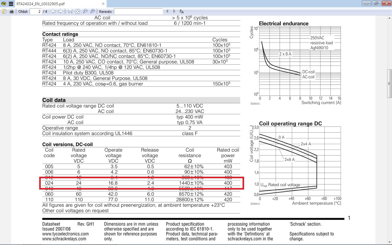

Jól értem, hogy ez a 24V-os relé 2,4V-on enged el?
(#) kendre256 válasza Rosszmáj hozzászólására (») Jan 22, 2021 /
Igen, úgy látszik. És 16,8V-on már behúz... Személyes tapasztalat, hogy 24V-os mágneskapcsoló 12V-on behúzott. Hallhatóan "lustán" kapcsolt be (ha nagy áramot kapcsoltam volna vele, lett volna szikrázás rendesen gondolom a prell miatt), de bekapcsolt.
Relék tudnak érdekes dolgokat csinálni. Egyszer egy amperóra kapacitás mérőt barkácsoltam össze, ott a kikapcsolási feszültséget a relé elengedési feszültsége "állította" be. Meglepően alacsony feszültségen engedett el a 12V-os relé, kellett vele sorba zener, hogy ne vigye mélykisütésbe az akkut.
(#) Gafly válasza Rosszmáj hozzászólására (») Jan 22, 2021 /
Az általad mellékelt 24V-os relé, 16.8V-nál már meg kell hogy húzzon, és 2.4V-nál el kell hogy engedjen. De inkább magasabb feszültségnél.
Ugyan meglepő lehet, de nagyban függ a mágneskör mechanikai, és anyagválasztási méretezésétől (tervezés). Gondoljunk csak arra, hogy a régi divatú feszültségszabályzó is egy relé tulajdonképpen, de fura is lenne ekkora hiszterézissel.
Kis háttér az Omron-tól, ők sem kutyaütők a témában:
„The distributions of Must Operate voltage and Must Release voltage are shown in the graph below.
As shown in the graph, the relay pulls in at less than 80% of the rated voltage and drop out at 10% or more of the rate voltage.Our catalog also indicates the "Must Operate voltage (pull-in)" at less than 80% and "Must Release voltage (drop-out)" at 10% or more.”

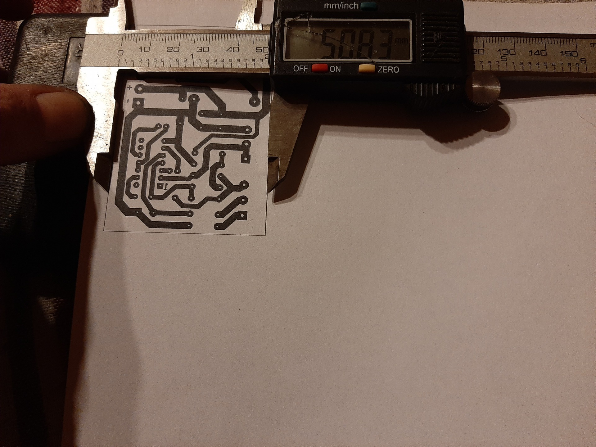

Megpróbáltam (naivan)kinyomtatni a nyák rajzot.
Minden volt csak nem méret arányos.
Feladtam.

(#) nedudgi válasza abszoluthobbi hozzászólására (») Jan 22, 2021 /
Valószínűleg nyomtatáskor a Windows alapbeállítása vezetett meg, hogy a képeket úgy nyomtatja, hogy kitöltse a papírt. Nem szabad átméretezni. Milyen rajzot szerettél volna kinyomtatni? (az eredeti forrás linkjét add meg.)

A hozzászólás fejlécében van egy "#" karakter, arra kattints, és megvan a hozzászólás linkje. Még mindig nem tudom, milyen nyomtató, milyen képességekkel. Leginkább a felbontás ismerete elengedhetetlen, és az, hogy milyen programmal próbálsz nyomtatni.
A szélességet néztem, az 1201 pixel 600 DPI felbontással megfelel a megadott 50,8 mm méretnek, tehát a kép feltételezhetően jó. Nem kell átméretezni, közvetlenül nyomtatható.

(#) szs válasza nedudgi hozzászólására (») Jan 23, 2021 /
És akkor rögtön 2X3 oldalra akarja kinyomtatni.
Azonban a GIMP felismeri a valódi méreteit (50,84X73,66mm), és úgy is akarja kinyomtatni.
Nem értem teljesen a kérdést.
De te a Paint beállításait hoztad fel, és az csinálja azt (legalábbis amelyik a W10-ben van), hogy 100%-ra állítva 2X3 oldalra akarja kinyomtatni azt a képet, amiről szó van.
Közben kinyomtattam GIMP-ből, az megcsinálja mérethelyesen, tessék:
