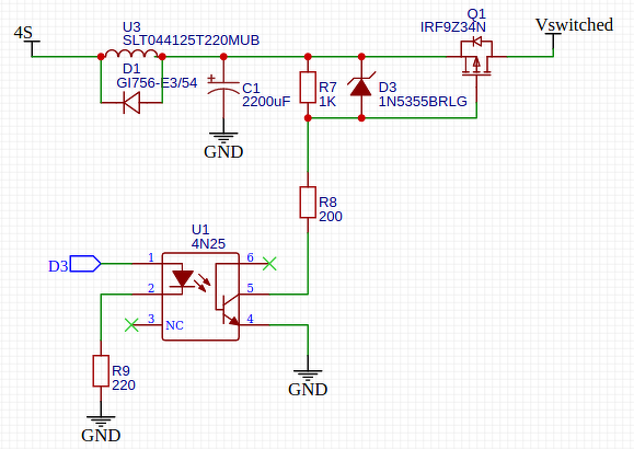

Arduino-val szeretném kapcsolgatni egy kapcsolóüzemű táp bemenetét. Nem nagy frekvencián, bőven 1Hz alatt. A bemenet 16.8V vagy 33,6V (4S vagy 8S) és kb 5A. Csináltam hozzá egy tervet, valaki rá tudna nézni hogy nincs-e rajta nagy marhaság? (A zenner 18V-os, mert |Vgs|<20V ezen a fet-en)
Hogy a be- és kikapcsolásoktól kíméljem kicsit az akkut egy LC szűrőt is tettem az elejére. Ez szerintetek rendben van így? (L=68uH, C=2200uF) Köszi!

1) az elején egy LC low-pass van egy flyback diódával hogy kíméljem az aksikat egy kicsit
2) Az arduinót galvanikusan leválsztom egy 4N25-tel a "magas fesz" részről
3) A maradék meg csak egy P-FET es kapcsolás egy zennerrel hogy védje a gate-source feszültséget

(#) vargham válasza Urek hozzászólására (») Jan 18, 2021 /
Minek az opto, ha mindkét oldali GND-t összekötöd? Így elég lenne egy tranzisztor.
(#) Lamprologus válasza Urek hozzászólására (») Jan 18, 2021 /
„Arduino-val szeretném kapcsolgatni egy kapcsolóüzemű táp bemenetét.”
Jól gondolom hogy a kapcsolóüzemű tápban vannak kondik? Monjuk a bemeneten, meg a kimeneten is... amik szépen pótolják a lekapcsolás után az energiát még egy darabig ... Megjósolhatatlan, hogy a kimeneten milyen feszültség fog megjelenni.
Meg sok kapcsolóüzemű táp halálozott már el a hirtelen ki/be kapcsolásoktól
Na ebből mi lesz? Füstgenerátor?
(#) Urek válasza vargham hozzászólására (») Jan 18, 2021 /
Ez tulajdonképpen egy teljesen jogos meglátás. Ki is fogom cserélni

(#) Urek válasza Lamprologus hozzászólására (») Jan 18, 2021 /
„Jól gondolom hogy a kapcsolóüzemű tápban vannak kondik?”
Igen, a bemeneten 2x470µF a kimeneten 2x1000µF ül a kapcsolóüzeműben, ami igazából csak egy közepes méretű DC-DC konverter nyák.
„Megjósolhatatlan, hogy a kimeneten milyen feszültség fog megjelenni.”
Ezt gondolom azért mondod mert a kondik nem engedik a kimenet rögtön 0-ra esni amint a bemenet kikapcsol. Jól hiszem? Igazából nem akarok egy szigorú négyszögjelet átnyomni rajta, egy 12V-os led fénysort akarok kapcsolgatni csak. A FET azért nem a kimeneten van mert az akkumulátort kímélendő a kapcsolóüzemű tápegységet üresen sem járatnám.
„Meg sok kapcsolóüzemű táp halálozott már el a hirtelen ki/be kapcsolásoktól”
És erre van valami gyógyír? Gondolom a bemeneti kondenzátoraik segítenek valamelyest.

(#) tbarath válasza Urek hozzászólására (») Jan 18, 2021 /
„Igazából nem akarok egy szigorú négyszögjelet átnyomni rajta, egy 12V-os led fénysort akarok kapcsolgatni csak. A FET azért nem a kimeneten van mert az akkumulátort kímélendő a kapcsolóüzemű tápegységet üresen sem járatnám.”
Előbb nézd meg, hogy mennyi a tápegység üresjárati fogyasztása. Ha elhanyagolható a terhelt fogyasztáshoz képest, akkor szekunder oldalon érdemes kapcsolgatni.
Nézd meg mennyi ideig világít még a LED-sor kikapcsolás után, lehet ha 1Hz-el kapcsolgatod a táp bemenetét a kimeneten mindig marad annyi fesz mitől a LED-ek még világítanak.
Óránként 1-2 kapcsolásnál még ok a bemenet kapcsolgatása, de percenként 5-10-nél már nem bosszantanám a kapcsolóüzemű tápot a bemenetén kapcsolgatott feszültséggel.
Pár napja itt is hasonló kérdést tett fel valaki.
A hozzászólás módosítva: Jan 18, 2021

(#) Kovidivi válasza Urek hozzászólására (») Jan 19, 2021 /
A tranzisztor azért könnyebben átüt, a bázisára pedig eljuthat nagyobb feszültség, míg egy optocsatoló azért nagyobb védelmet nyújt!
