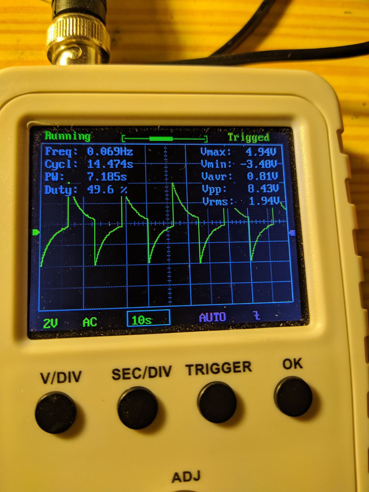

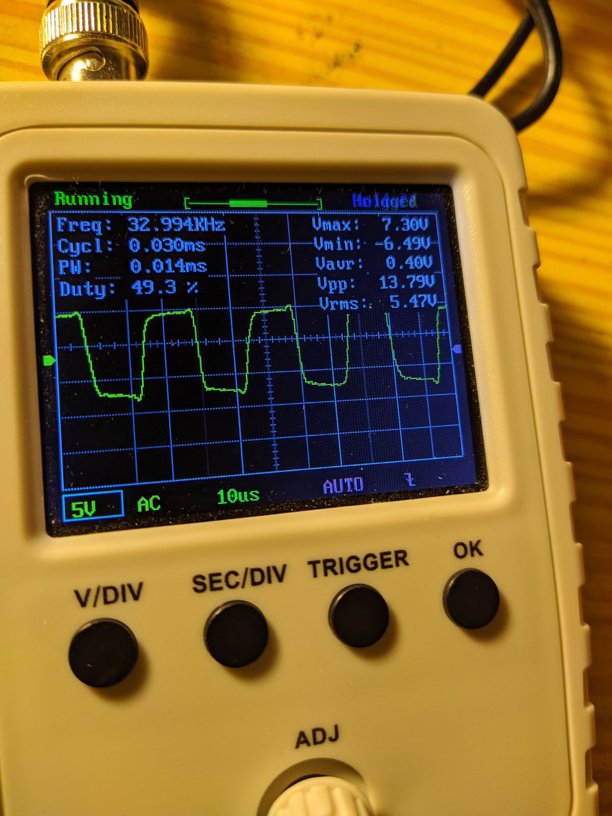

IV6 csöves óra élesztésben segítek de megállt a tudomány. Az oszcillátor furcsa jelenséget produkál .Az ellenőrző jelalak elfogadható négyszög a képen 32.xxkHz de használni kívánt 2Hz a képen látszik(és nem működik a számlálás). Csak a 4060 és a kvarc a 220k 10Mohm és a 2 hangoló kondi van az áramkörben (3-as lábról továbbvezetés megszakítva). Új alkatrészek. Nálam ugyanez a kapcsolás szép jelalakkal jól működik. Teljes leírás itt:
Mi lehet a jelenség oka?

(#) pucuka válasza zamatőr hozzászólására (») Jan 21, 2021 / 1
A szkópon látható jelalak akkor látható, ha differenciáló tag kerül az áramkörbe. (soros kapacitás a jelútban) Többnyire szakadás okozza. Ha az IC kimeneti lábán méred, akkor kuka. Cseréld ki.

(#) killbill válasza pucuka hozzászólására (») Jan 21, 2021 /
Az a soros kapacitás a szkóp AC csatolása lesz, szerintem. Ha megnézed, 10s/DIV a vizszintes eltérítés.
(#) pucuka válasza killbill hozzászólására (») Jan 21, 2021 /
Az meglehet (álmomban sem gondolnék rá), de akkor szkópkezelés probléma, alapfokú hiba. Digitális jeleket nem nézünk AC állásban.

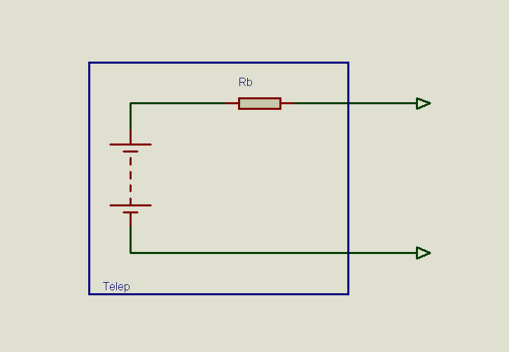

(#) Bakman válasza rettung hozzászólására (») Jan 21, 2021 /
Azért, mert a telep tartalmaz egy ún. belső ellenállást (Rb) is. Ha folyik áram, akkor ezen a belső ellenálláson, az áram függvényében, esik feszültség. A valóságos áramforrások ilyenek. Van, amelyikben ez az ellenállás viszonylag nagy (pl. normál alkáli elemek) és van, amelyikben viszonylag kicsi (pl. Li alapú akkumulátorok).
