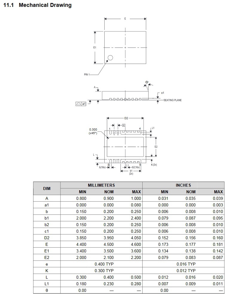

Egy laptop alaplapra kell beforrasztanom kettő IC-t. Ehhez kérnék segítséget, igaz még csak megrendelve van. Az alján van a GND felülete és a lábai is picik. Forró levegős állomásom van, azzal szedtem le. Körberagasztottam, hogy más ne sérüljön. Amiket kérdezni szeretnék, Mivel tudom a panelt letisztítani? 99%-os etil alkohollal próbáltam de nyálkás maradt. Pasztával kell visszarakni forrólevegővel, vagy elég a flux, mielött a forrpad-eket meg ónozom? Miből, hol tudok venni? Pasztát és normális fluxot se használtam még. Olyan flux kellene ami nem hagy nyomot. Köszönöm! A hozzászólás módosítva: Jan 29, 2021
- Panel tisztítására első körben ónszívó szalag, majd izopropil alkohol, vagy ha rászánsz 2-3k HUF-ot, akkor flux remover (később is jó)
- NoClean flux nekem nem jött be. Normal flux használatakor forrasztás után le kell tisztítani a panelt, fülpucolóval és a fent említett szerekkel. Hasonló tokozással szívtam most, leírom pár tapasztalatomat: - A felónozása egy ilyen toknak (footprintnek) pasztával a legjobb, mert ha pákával ónozod, a középső területre jutó ón mennyiségét (magasságát) nehéz pontosan beállítani. Ha túl sokat raksz, könnyen felnyomhatja a nagy paca az IC-t és lebegővé válik az egyik oldali lábsor. (Ez főleg sűrű lábazásnál, 1-2mm nagyságű alkatrésznél probléma.) Tehát a legjobb a nyákra adagolóval felvinni a pasztát és abba rakni az IC-t. (meg lehet csinálni másképp is, de ez az egyszerűbb) Az IC alatt lévő paszta lassabban olvad meg mint oldalt a lábak alatt. Csipesszel finoman meg kell mozgatni az IC-t, hogy mikor "úszik" az ón tetején. Videókat érdemes megnézni. Ez a csóka szépen dolgozott: QFN soldering with paste Anyagokat majd ajánlanak a többiek. Én Aliról veszem, gondolom 30-40 nap most nem opció. HEStore-ban van kb. minden.

Pici soklábú, feljebb csatoltam képet.
Egykét alkatrészhez kell csak most
Ok, erről beszéltünk korábban. Vékony ón, de inkább paszta.
0.7-es ónnal egyből nagy csepp megy a közepére. Utána vagy ki tudod nyomni alóla, vagy nem... Helyesebben ki tudod nyomni, viszont kérdés utána hol mennyi ón marad.

Abszolút nincs szükséged vékony ónra, a középső padeket úgy ónozom le, hogy ónszívó szalaggal lepucolom, rakok rá egy kevés fluxot, majd a pákára rakok nagyon minimális ónt, vag yha sok lett, ónszívó szalaggal leveszem. Ezután a padhez érintve a pákát a flux miatt gyönyörűen leónozza az egész padet.
A kicsi lábaknál fluxot használva drag solderinggel annyi ónt viszel fel, amennyit csak lehet, figyelve, hogy a középső padet ne ónozd le. Én a legabróbb pmickat is 0.8-as vagy ha az van kéznél, másfeles ónnal csinálom, sosem volt még bármi nehézség emiatt. Nagyon túlgondolod a feladatot, itt a legfontosabb a határozottság és a jó hot air, az anyagoknál csak az ón és a flux minősége számít. Flux tisztítót vehetsz, hamarabb leszedi a maradékot, de izopropil alkohol vagy denaturált szesz is tökéletesen elég egy disznószőr ecsettel. A hozzászólás módosítva: Feb 4, 2021
Sok mindennel lehet forrasztani, de kisméretű PAD-hez lényegesen jobban adagolható a vékonyabb ón. Én ide 0,5-öt használok, és a helyett a sok lépés helyett amit felsorolsz, egyszerűen beforrasztom az alkatrészt.
Ha visszaolvasol, itt egy QFN szerű GND pades alkatrész hot aires forrasztásáról van szó. Amúgy némi gyakorlattal itt is elkerülhető a fölösleges ón felvitele.
Mivel ólommentessel volt forrasztva, a nyákot úgyis be kell futtatni ólmossal, és amikor ezt ónszívó szalaggal lehúzom, pont annyi marad a páka hegyén, hogy befutja a nagy padet. "Sima" smd ellenállások forrasztásához optimálisabb a vékony ón, de ahhoz sem szükséges, ha tiszta a páka hegye és nem csak golyókban veszi fel az ónt, akkor tetszőleges finomsággal adagolható az ón. A hozzászólás módosítva: Feb 5, 2021
