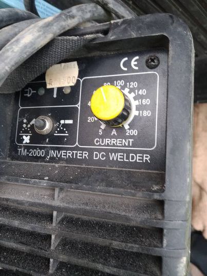

Gépész ismerősőm invertere elromlott. Elmondása szerint nagyon nehéz az ívgyújtás, rögtön letapad az elektróda, mintha fordítva működne az "anti-sticking" funkció.Találkozott-e már valaki ilyen problémával, ill.tudnátok-e Szeged körül valakit,aki a javítását vállalná. Előre is köszönöm.
Nem szedte szét valaki, mielőtt elromlott? Ezt feltétlenül kérdezd meg az ismerősödtől, mert ennél a gépcsaládnál (egyébként Hitachi)fel tud lépni ilyen hiba, ha egy alkatrészt nem megfelelő poziocióban tesznek vissza helyére.
