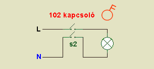

Hogy értsem is miről van szó. Van mondjuk egy dupla (csillár) kapcsoló, aminek az egyik felélvel a hálózatot, a másik felével pedig a 12V-ot kapcsolnád? A ledek milyen tápról mennek, le vannak választva a hálózatról vagy sem? Csak azért kérdem, mert a legtöbb kapcsolóüzemű áramgenerátor nem leválasztott, azaz a ledek érintése életveszélyes.
(#) nedudgi válasza Ge Lee hozzászólására (») Feb 7, 2021 /
LED szalag az elképzelt alany. A 102 kapcsolóra gondolok, ami két külön ágat, mint a fázis, és a nullavezető kapcsol egyszerre.

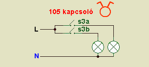

(#) gyuszo válasza Ge Lee hozzászólására (») Feb 7, 2021 / 1
A két sarkú ( 102 ) és két áramkörös ( 105 ), csillár kapcsoló között van különbség. Ne keverd össze a csillárkapcsolóval, jelenleg az első 102 kapcsoló a kérdéses alany.
