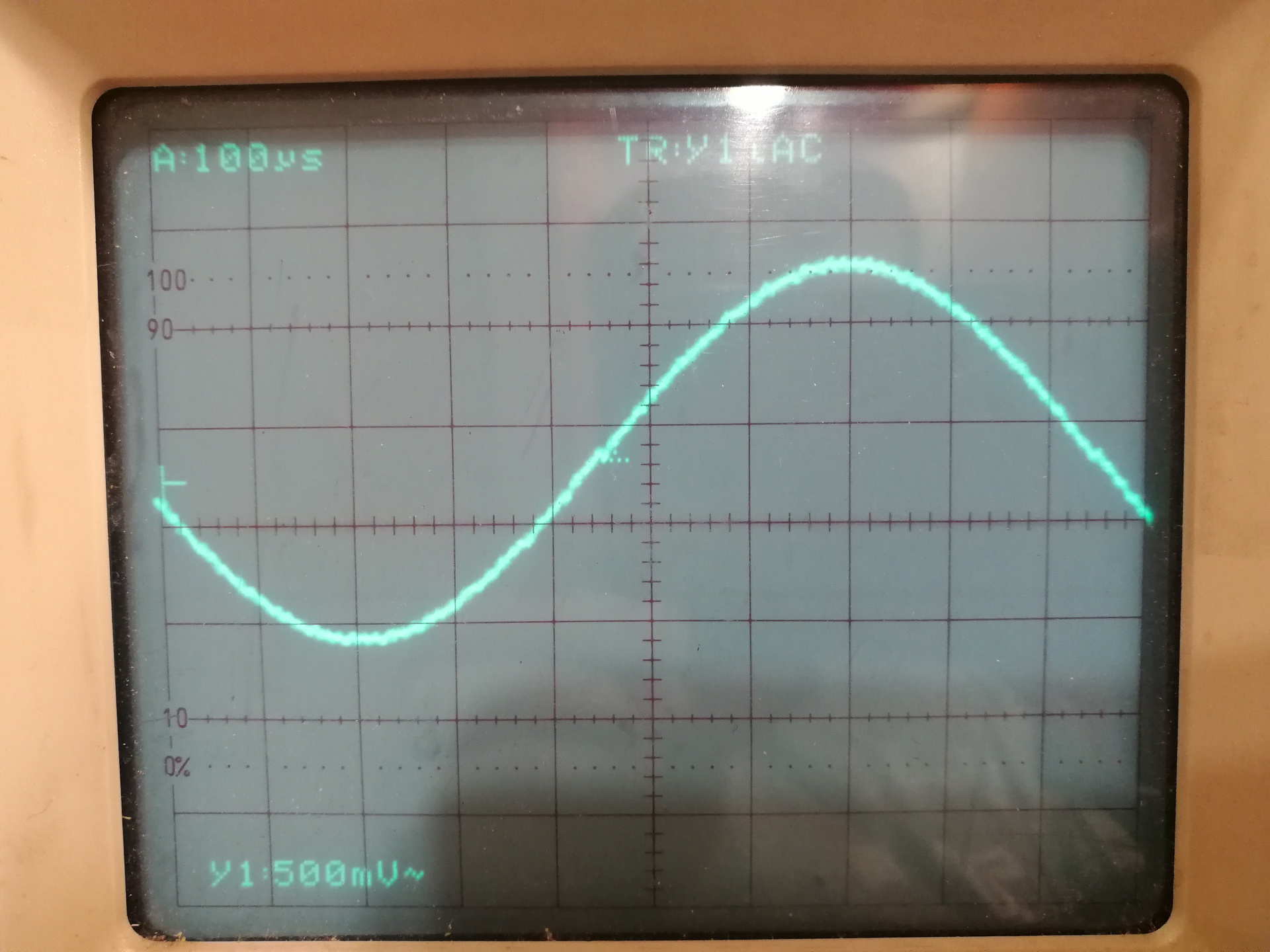

(#) scooby_ hozzászólása Feb 8, 2021 /
Elkészült a két kis 8W-os hiraga végfokom, ma beállítottam, élesztettem. Szkóppal mérve 1kHz szinusz jelen kis keresztezési torzítás látható. Ez mennyire probléma? Más is tapasztalt ilyet a mérésnél?

(#) reloop válasza scooby_ hozzászólására (») Feb 8, 2021 /
Szia! Mekkora nyugalmi áramot állítottál be?
(#) scooby_ válasza reloop hozzászólására (») Feb 8, 2021 /
800mA-t lőttem neki egyenlőre. Kicsi volt a borda.
Az inkább valami zavar, vagy ábrázolási probléma lehet. 100 mA nyugalmi felett még nem találkoztam így mutatkozó töréssel nullátmenetnél. Ha a hallható leghalkabbra veszed kákás a hang? - ez keresztezési torzítás legkönnyebb felismerési módja.
Meghallgatva még nem volt, csak élesztettem. Szkóppal ránéztem azért a kimenetre. Terhelve sem volt egyébként.

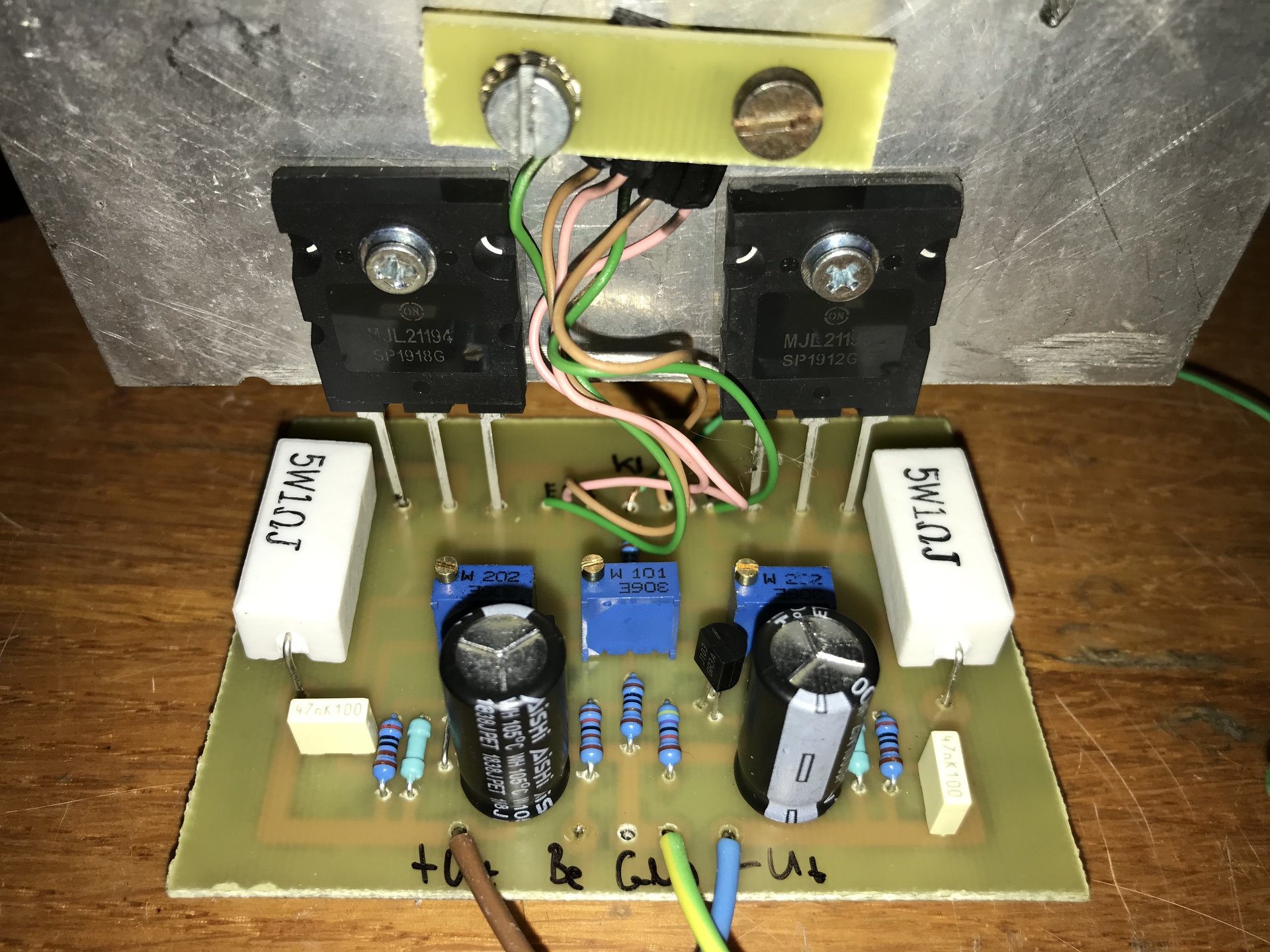

Megtörtént az első indítás. Két darab 12V 1,3Ah-s akkut használtam ideiglenes tápként.
A FET-eket egyik kézzel betettem a panelba, másikkal a földelést fogtam. Összetekertem a lábaikat, majd beforrasztottam. Forrasztás alatt a páka nem csatlakozott a hálózathoz és a hegyet is leföldeltem. Bemenetet rövidrezártam, kimenetre nem került semmi. Végtranzisztorok és azok meghajtói fixen bordára kerültek. Mindkét tápágba 1-1 árammérő került. Hidegen 0,3A-t vett fel, füst nem volt. Az a 0,3A szépen szimmetrikusan elkezdett emelkedni, +2,55A és -2,3A lett a vége. 1Ohm 5W ellenállások kézzel nem érinthetők, borda langyos.
Sem a nyugalmi áram, sem pedig a tápágak árama nem állítható. Kimeneten +4,5V van hangszóró nélkül.

(#) reloop válasza levaitamas hozzászólására (») Feb 21, 2021 /
Valami gond lesz mérések körül. Az áramfelvétel ekkora változása nem normális jelenség. Hangszóró nélkül a tápágak áramfelvétele nem különbözhet többel mint 50 mA. Lehet leesik az akkufeszültség, arra is rá kéne mérned.
A Laci által is kért fotó sokat segítene a tanácsadásban.
Hivatkozás. Egyelőre távolítsd el a T5, T6 tranzisztorokat. P1-et állítsd középállásba. Ha R3, R4 fix ellenállás, akkor mérd meg a rajtuk eső feszültséget, ha trimmer, akkor állíts be rajtuk 1,6 V-ot!
(#) levaitamas válasza CIROKL hozzászólására (») Feb 21, 2021 /
Itt vannak a képek. Igaz, nincs lemosva, de nem gondolnám, hogy ez a hiba forrása.
Nem tudom, nekem legalábbis furcsa, de a FET-ek lábkiosztása nem azonos az adatlap szerint
Ezt az adatlapot látom valamennyi keresésemre.
Tedd fel a NYÁK-tervet! Valami nagyon nem stimmel.
A hozzászólás módosítva: Feb 21, 2021
(#) reloop válasza levaitamas hozzászólására (») Feb 21, 2021 / 2
Valamelyes kibogarásztam, R6, R7 helyre raktad a trimmert, ahol semmi értelme. Oda tegyél az R5, R8-cal megegyező értékű ellenállásokat! R3, R4 helyére drótozd be ideiglenesen a trimmereket, beállítás után amúgy is illik fix ellenállásra cserélned. A trimmereket nagyjából 500 Ω-ra állítsd induláshoz. Mint korábban írtam, 1,6 V-essen rajtuk a finomítás után.
Ha eddig sikerül eljutnod, visszarakható a T5, T6.

(#) reloop válasza levaitamas hozzászólására (») Feb 22, 2021 /
A 2SK246-ost (lapolás szemben, lábak lefelé) SGD lábkiosztásúnak ismerem. A DGS lábrendre milyen forrás utal?
A hozzászólás módosítva: Feb 22, 2021
(#) levaitamas válasza reloop hozzászólására (») Feb 22, 2021 /
Meg kell keresnem az adatlapot, de az LCR szerint is különbözik a lábuk. Ezt én is érdekesnek találtam.
(#) reloop válasza levaitamas hozzászólására (») Feb 22, 2021 / 1
Tedd be a foglaltba úgy, hogy a lapolás a kijelző felé nézzen. Vajon így hogyan osztja ki a lábakat?
Elméletben a csatorna közepén van a gate, tehát a drain és a source felcserélésével is működnie kéne a JFET-nek.
(#) levaitamas válasza reloop hozzászólására (») Feb 23, 2021 /
Ugyan azt adja, ha fordítva teszem a foglalatba.
