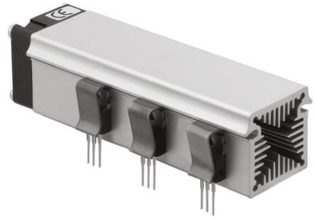

Ezek a szigetelőgyűrűs megoldások jók pl. TO3 tok esetén, de az egy csavaros rögzítésű tokoknál a gyártók már egy ideje más megoldásokat használnak, amik szerintem jobbak. Csatolok képeket.
A 4. képen látható megoldás pl. általános a Meanwell tápokban, csak a leszorító híd bordázott alumínium U profil szerűséggel van megoldva. Így egyetlen csavar két félvezetőt szorít, mégis jobb megoldás, mint amikor a tok zászlója felül van odacsavarozva. A hozzászólás módosítva: Feb 15, 2021

A 4-es nem említed ami szerintem egy kivitelezhető és jó megoldás ha két félvezető van egymás mellett
Az 1 -es képen láthatóhoz hasonlóval találkoztam már én is. Igen jól rögzít. A 6 -osról ugyan ez a véleményem, bár olyat még nem láttam kézközelben. Ezeket az asztalon könnyen elő lehet szerelni és "egyben" beépíteni. De javítani ... Apukám ! Egy sűrűn beépített panelen kicserélni balról a 2. FET - et ... Egyszerűbb vagy gyorsabb az egész egységet kiforrasztani. Ez különösen akkor élvezetes, ha a borda is úgy van rögzítve, hogy egy sínbe csúsztatható rögzítő 2 - 3 helyen bele van forrasztva a NYÁK lapba.
Ez olyan helyen lehet jó, ahol "elhasználódásig" használják a berendezéseket és nem javítják hanem cserélik. Ettől mi magyarok még messze vagyunk ...

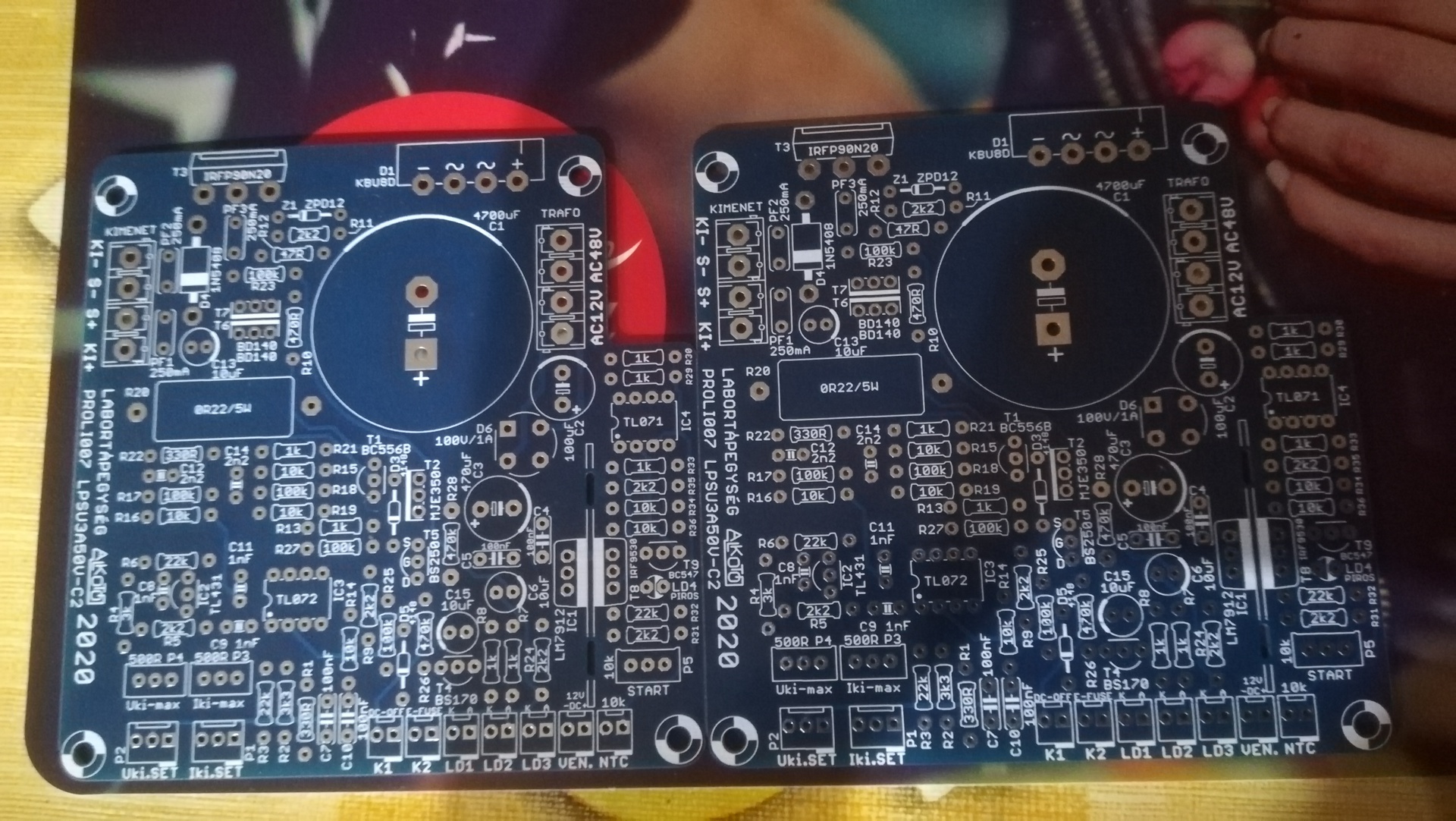

Megjöttek az Lpsu panelek. Kezdődhet az építés.
Köszönet Alkotó fórumtársnak érte. Dolgozik a régebbi paneljeiből is de azért ez mégis csak pofásabb.
Átlátszó plexi lesz a doboz, vagy miért számít hogy néz ki a nyák, ha utána örökre takarásba kerül a dobozban?
Ennyi erővel légszerelt is lehetne az egész.
Valakit alapból jó érzéssel tölt el ha szép készüléket épít, bármikor használja, eszébe jut milyen igényes a bele, mellesleg ha javítani kell könnyebb a feliratozott panelon kiigazodni...
Pontosan! Ugyanis ha sok nyákot terveztél és mértél be, akkor észre kellett venned, hogy az esetek 80-90%-ában a "szépség" és a műszaki érték fordítottan arányosak. Tehát vagy szép lesz valami vagy jó, a kettő együtt nem megy. És lehet hogy nevetni fogsz, de egy adott szint felett kénytelen vagy kilépni a 2D alkotta korlátokból, mert fizikai képtelenség elérni azt műszakilag amit 3D-ben lehet. Pl. az egyik pwm végfokommal bármit csináltam, nem tudtam nyákon olyan műszaki minőségben kivitelezni mint drótdzsungelben légszerelve. Az igényesség meg kinél mit jelent, van akinél esztétikát, van akinél meg a műszaki paramétereket.

Mutatok egy mérést most találtam meg, azon az LPSU nyákon készült ami régebben itt járt nálam. Van rajta két érték ami elsőre normálisnak is tűnhet, csakhogy, a táp kimenetének a feszültsége nem terhelve alacsonyabb hanem terheletlenül, azaz terhelésre megemelkedik a kimeneti feszültség, jelen körülmények között 8,7mV-ot! A nyák kimeneti kapcsain, ahol a visszacsatolás is van, azaz a táp erre a pontra szabályoz! Mivel a szimulátorban nem csinál ilyet, azaz vélelmezhetjük hogy maga a kapcsolás jó, ezért marad az, hogy nem jó a nyákterv. Ez most csak egy apróság, de vég nélkül lehetne róla beszélni, hogy egy adott nyákterv hogyan viselkedik adott körülmények között, pláne amikor dinamikus terhelésnek van kitéve, itt most még az sincs.

Volt kis időm, összeraktam az LPSU3A50V változatot. Tartós rövidzárat azonban nem bírja. Az okát nem tudom. A FET eredeti, nem ebay kínai. Alatta csillám, szilikon. Nem műanyag gyűrű húzza le, hanem széles alu lap, teljes felületen. A hűtőborda simán kézzel fogható, mérve 46 fok, amikor a FET elmegy rövidzárba. Kb 3-4perc után. A táp áramkorlátja működik. Tulajdonképp tökéletesen működik. Csak a tartós rövidzárat nem szereti. Pedig ez alap követelmény. Van valami ötletetek? Betáp trafó BEAG toroid. Puffer feszültség 54V. FET hqelektronikás IRFP90N20.
A labortáp zárlattűrő képessége valóban alapkövetelmény, az már más kérdés, hogy a tartós kinek mekkora időtartamot jelent, illetve mekkorára érdemes méretezni.
Ha a disszipációt kiszámolnád, azaz szoroznád a feten lévő feszültséget a rajta folyó árammal, és meg tudnád mérni a FET hőmérsékletét akkor lehet hogy egy olyan adat jönne ki, amit az adatlap alapján a fetnek nem is kell tudni elviselni. Ezen ismeretek hiányában nehéz bármi konkrétat mondani, de nem véletlenül szoktam mondani, hogy párhuzamosan kell kötni mondjuk 3db-ot belőle, illetve ha megnézel (nem gagyi) gyári kivitelűeket azokban is látszik, hogy több áteresztő elemet használnak, általában még a szükségesnél is többet. Meg nem mondom a tápegység nevét és gyártóját, de láttam olyat amiben 6db végtranyó volt párhuzamosan az áteresztő elem, pedig a feladatot 4db is ellátta volna biztonságosan. Az adatlap mellet azt sem árt figyelembe venni, hogy az eldisszipálni kívánt hőt egyetlen lapka azon a néhány négyzet milliméteren valóban képes lehet-e átadni a hűtőfelületre károsodás nélkül.
Azért itt vannak tévhitek. 54V*3A=162W. Adatlap szerint a FET 150C tok hőmérséklet mellett is 40A környékén köszöni szépen még el is van. FET-ek párhuzamos kapcsolása: Ez nem bipoláris tranzisztor. A FET olyan jószág, hogy ha párhuzamosan kötöd, lehet vele nyerni picit. De tökéletes válogatás nélkül nem sokat. Ugyanis a FET a bipoláris tranzisztorral ellentétben minél jobban melegszik, annál jobban nőni fog az Rds értéke. Eredmény: annál jobban melegszik. Magyarul ha mellé raksz még párat, akkor is a leggyengébb láncszem fogja vinni a boltot.. Lehet őket válogatni, mondjuk 10-15 darabból összeszedni 3 "egyformát", de ez egy vagyon. 1000-1500Ft darab ár mellett. Vagy nagyobb FET-et alkalmazni, ahol a maximális elfűthető teljesítmény nagyobb. Itt a tok mérete jelenti a korlátot, az, hogy mekkora a fém felület a FET fenekén. Ez adott tok esetén nem lesz nagyobb. Végezetül: A gyártók is tokon belül rengeteg FET-et integrálnak egymás mellé. Ezek párhuzamosan vannak, de EGY TOKON BELÜL, egy techológiával, egy kalap alatt készítve. A kérdésem szerintem elég egyértelmű volt. Ezt a tápot rajtam kívül néhányan megépítették, talán néhány százan is. Egy labortáp esetében ALAPKÖVETELMÉNY, hogy SOSEM mehet tönkre úgy, hogy a kimenetre kikerül a teljes tápfesz. Ez egy jó konstrukció, a rajz alapján. Igazából ezért építettem meg, hurcibálós tápnak. (van gyári 150V/50A 3F betápú áteresztő tranzisztoros!!! primer oldali fázishasítással elődolgozó tápom is! Csak ez 70kg, HP, és nem cipelem És van másik, RT alapján épült ua723 alapú BD tranzisztorokkal a kimeneten 50V 5A is, de az is nagy, nehéz. Ezért épült ez. A 17 éves koromban készített RT cikk alapán épült táp évtizedek óta jó. Sosem romlott el, és 2 napig!!!! ment teljes rövidzárban mindkét csatorna, tesztből.. Építés után Bírja.. Hidd el. Ennek így kell lennie. Kell tudni a tartós rövidzárat. A Somogyi Elelktronikos dugasztáp nem bírja. De az nem labortáp. A kérdésem a gyengébbek kedvéért az, hogy van -e olyan konstrukciós baki, vagy tulajdonság, ami ezt indokolja. Vagyis pillanatnyi gerjedékenység, ami mondjuk normál üzemben nem látszik a kimeneten szkóppal nézve.. vagy kell a kimenetre 100nF, ilyesmire gondolok.. A hozzászólás módosítva: Márc 5, 2021
