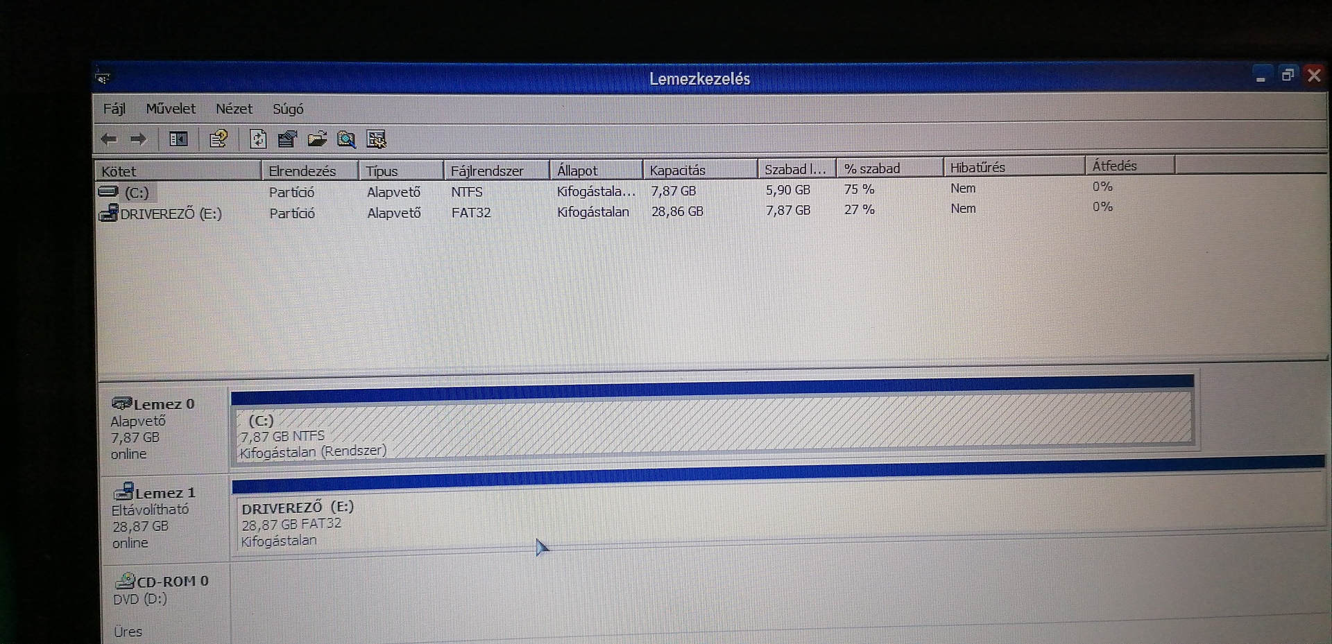

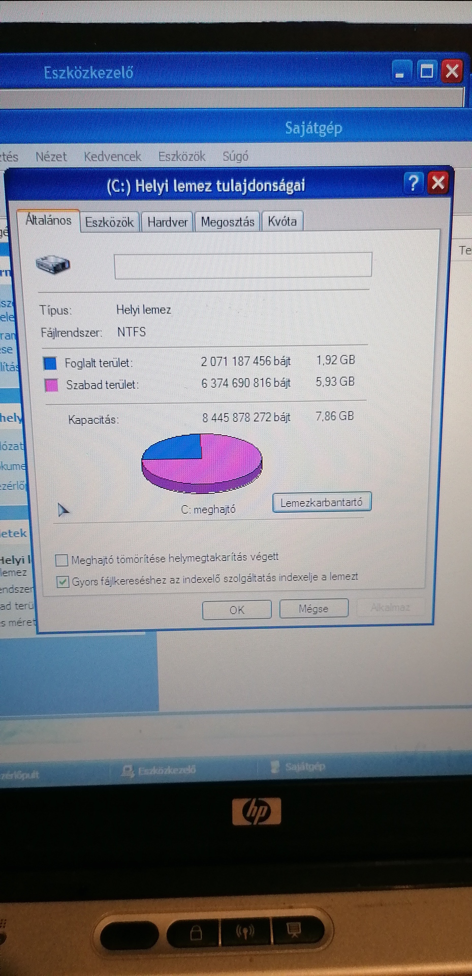

A probléma ott kezdődik, hogy rendeltem az Ebay-ről egy SD kártya-IDE 44 pin átalakítót, ami nem egészen úgy működik ahogy elképzeltem.
A bele helyezett 64GB-os Kingstone SD kártyából telepítés után az XP Winter Edition csak 4GB-ot lát, holott a particionálásnál látta a teljes tárhelyet.
Ettől eltekintve probléma mentesen fut rajta az XP.
Esetleg tudja valaki mi lehet a probléma?
Majd elfelejtettem, eddig csak a HP-val próbáltam, vagy ötször, úgyhogy gondoltam inkább kérdezek mielőtt folytatom.
Egyébként azért SD kártyát használok, mert a 64GB-osból van vagy öt darab elfekvőben, gondoltam ne csak porosodjon.

Tudsz csinálni a lemezkezelőről egy képernyőképet? Azon lehet olyan infó, ami segít a probléma meghatározásában.

(#) igor4122 válasza Pethical hozzászólására (») Feb 21, 2021 /
Rendben, meglett a lemezkezelés is.
Nem volt könnyű, de megtaláltam.
Csak érdekesség képen, az E meghajtó egy USB 3.1-es pendrive, azt látja tökéletesen.
(#) Pethical válasza igor4122 hozzászólására (») Feb 21, 2021 /
Ezen én nem látok 4Gb-ost, de 64-est se. Viszont a FAT32 fájlrendszernek van egy limitje, maximum 4Gb-os fájlokat lehet rá tenni.
A FAT32 az E meghajtó, 32GB (közben feltettem az ATI drivert), azt látja rendesen.
A probléma a C meghajtóval van, ami egy 64GB Class10 Kingstone MicroSD kártya, NTFS-ben telepítve.
Hát nagyon furcsa, minden jónak tűnik. Egyelőre nincs ötletem, de gondolkozom rajta.

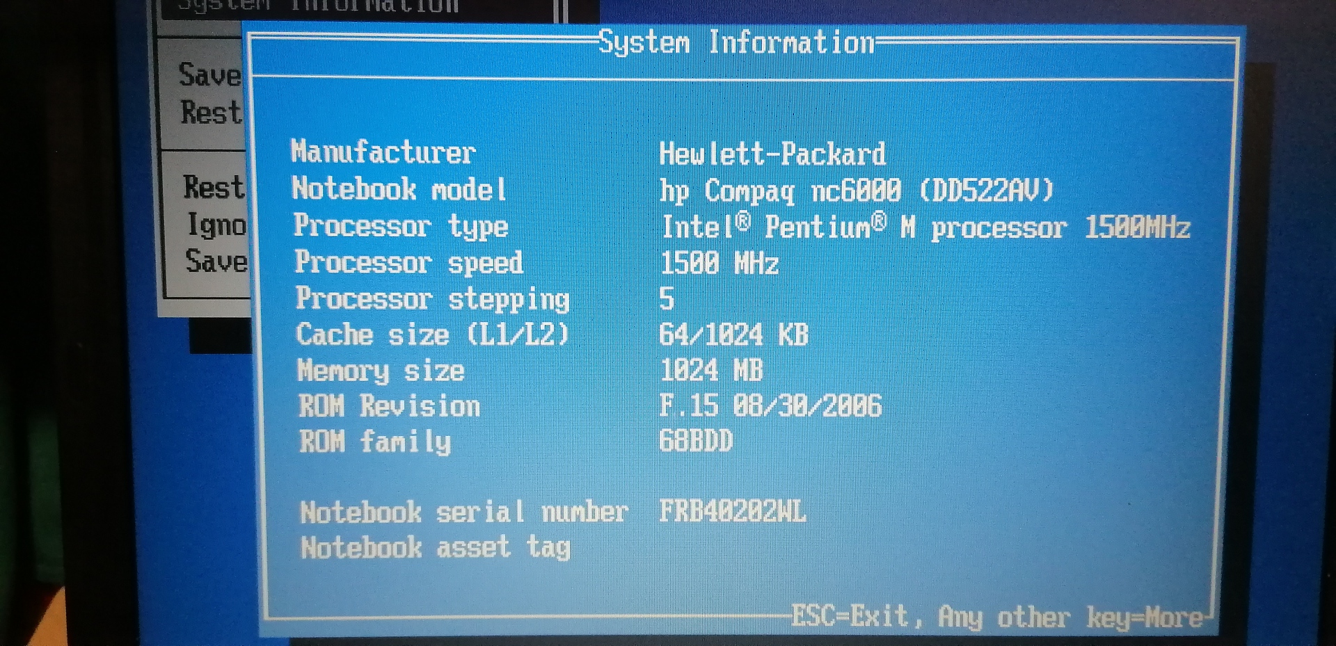

Amúgy most ketteskét nyüstölöm, benne rendes HDD van XP-vel telepítve, csak a kapacitását nem tudom, ezért is kapcsoltam be.
Mindenesetre az SD kártyáim sebességébe tökéletesen beletrafáltam, ez HDD-vel ugyan olyan lassan boot-ol mint a HP.
Két képet felrakok még, a kék a HP rendszer leírása, a fekete a kettes számú Toshiba BIOS-a.
Nem tudom hogy hívják a DOS mód kapcsolóját, de nem is találtam olyat ami erre utalt volna.

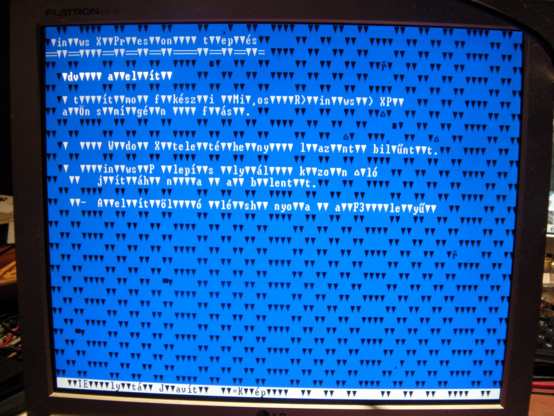

Hétvégén foglalkoztam a témával, a képeken látható eredmény jött ki.
HDD biztosan jó, a 2Gb memória szintén jó (másik gépben), tápellátás rendben, akku jó.
Innen kezdve alkatrészbányaként kezelem a gépet.
(#) Udvari Zsombor válasza sunside hozzászólására (») Feb 22, 2021 /
Juj, lehet, hogy lett alkatrészként hasznosítható laptopod? Az XP telepítőjének tiszta kék alapon kellene lennie fehér, jól olvasható szöveggel, a képnek hibamentesnek kellene lennie.
Próbaként mozgasd meg a RAM modul(okat) a gépben, hátha csak az okozza a jelenséget. Valamint, ha már retro játékokhoz használnád a laptopokat, javasolom, hogy nézz utána, hogy esetleg melyikre lehetne XP-nél régebbi rendszert telepíteni...
(#) pittti válasza Udvari Zsombor hozzászólására (») Feb 22, 2021 / 1
„...Próbaként mozgasd meg a RAM modul(okat”
Ez nem RAM hiba, hanem VGA RAM hiba!

(#) antiktelefon válasza pittti hozzászólására (») Feb 22, 2021 /
A mai hot air árak mellett nem irracionális egy VRAM reflow, vagy ha van türelme, reball.

(#) antiktelefon válasza igor4122 hozzászólására (») Feb 22, 2021 /
Nem flip chip BGAról beszélek, hanem RAM-ról, laptopnál reális lehet a repedése. De iylen régi gépbe fillérekért lehetne másik ramot venni.
