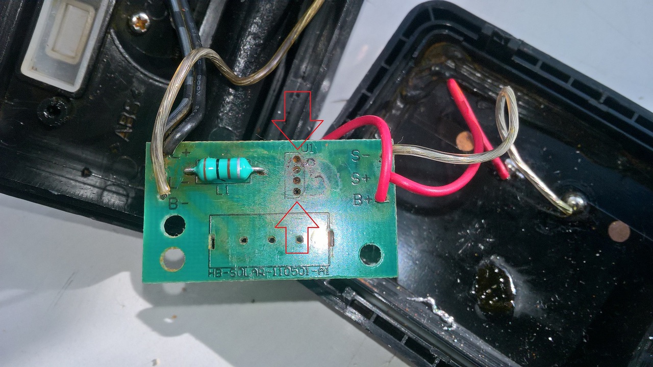

Sziasztok! Segítségeteket kérném. Van egy IKEA napelemes, ledes lámpa füzér. Nappal töltődik a 800-as, AAA akkumulátor, este felé pedig bekapcsol a ledes lámpa sor. Az elektronika beázott és a korrózió tönkre tette. Van egy alkatrész, amit ki szeretnék cserélni benne, hátha működésre lehet még bírni, de nem tudom az alkatrész nevét, paraméterét. Vagyis annyit tudok, hogy 4 lába van és szerintem ez szabályozza, hogy töltsön az elem, vagy világítson a lámpa sor. Várom válaszotok, köszönöm, Laszl0
