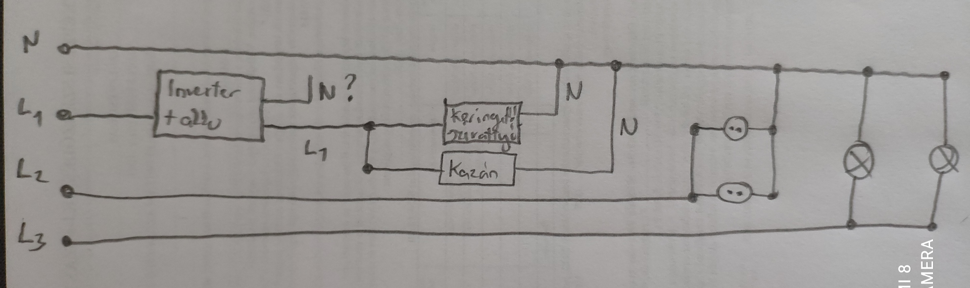

Hogyan érdemes egy invertert rákötni az egyik "kis fogyasztós" fázisra, hogy áramszünet esetén az a fázis mindig éljen? Az elosztódoboznál az Fi relé után szeretném rákötni a csatolt képen látható módon. (A földet nem rajzoltam rá) Tehát leginkább arra vagyok kíváncsi, mi a vélemény arról, hogy a null az inverteren keresztül menne a továbbiakban? Amennyiben ez nem jó megoldás, milyen megoldást javasolnátok az inverter fázison történő használatához? Az inverterem egy SPS inverter 600VA (SH600I) Előre is köszönöm a válaszokat A hozzászólás módosítva: Feb 23, 2021
Az általad vásárolt szünetmenteshez nem kell semmilyen átkapcsoló. Persze, akkor csak az adott fogyasztót szabad az inverterre kötni, vagyis a számitásba vett fogyasztó(k) teljesítményfelvétele nem lehet nagyobb mint az inverter maximális teljesítménye. Amit a skiccből is látszík, fűtési célra szeretnéd használni, akkor a fűtési rendszert összefogod egy vezetékre, és egy fogyaszóként az inverter hátulján levő dugaljba dugod. Az inverter tudni fogja mikor kell átállni akkus üzemre, az átkapcsolási idő olyan rövid, hogy ebből sem a szivattyú, sem a kazán nem fog érzékelni semmit. A hálózati feszültség visszatérése után pedig vissza áll hálózati üzemre, ugyanolyan gyorsan mint ahogy akkus üzemre kapcsolt. Ebből az invertertípusból már jónéhányat üzembe helyeztem, és azt gondolom hogy az árához képest igen jó szerkezet. Tehát sem a nullával, sem a fázissal nem kell foglalkozni, azt a szünetmentes megoldja. Ha esetleg a kazán fázisérzékeny, akkor az első gyújtási hiba után a dugót megfordítod a szünetmentesben, és megy minden úgy,mint korábban.

A bekötés jó. Az invertered egy szünetmentes tápegység, azokat fel szokták szerelni a megfelelő be- és kimenő csatlakozókkal, csak be kell dugni a dugaljba, ebbe meg az ellátandó eszközöket. Az ajánlott téma éppen erről szól. Ellenben a szünetmentes gyanúm szerint négyszögjelet fog szolgáltatni, amit nem szeretnek a keringető szivattyúk, de talán még a kazán se, mert a régebbiekben trafó van.

Ugye csak én látom rosszul, hogy az inverter adná az L1, L2 és L3 fázis számára a Nulla pontot?
Meg az L1 fázist is a szivattyú és kazán számára. Ez mi ez? A 2-2 db fogyasztó ami az L2 és L3 fázisokon van, az menjen szépen az eredeti módon: - L2 és a villamos hálózat Nulla közé - L3 és a villamos hálózat Nulla közé Az "inverter" azaz szünetmentes meg kapja meg szépen az L1 és a villamos hálózat Nulla pontokat. A kimenetére meg mehet a kazán és a keringtető szivattyú. Éppen az hiányozna, hogy a kimenete még visszadolgozzon a hálózatra bármiképpen is.
Elég nehéz volt megtalálni, de így néz ki a hátulja. Azaz nem is tudná a rajza szerint bekötni.
Így van ez lenne a lényeg, hogy a hálózat nulla átmenne az inverteren és azt használná minden más is. Igen az L1 a keringető szivattyú, a kazánt és még esetleges kis fogyasztókat szolgálna ki.
Azért nem tudom "ketté" szedni a nullákat, mivel nyilván 3 fázis, egy null és egy föld van végig húzva a házon. Így ahogy a rajzon is jeleztem, jobbnak látnám ha a hálózati nulla végig menne az inverteren és onnan menne tovább. Mert hogy a hálózati nulla ha menne külön is, meg az inverteren is és akkor az inverterből kijövő nullát nem köthetem vissza kvázi így a "bemeneti" nullára? Hiszen, így akkor csak az L1 fázis menne át érdemben az inverteren. De erről csatoltam most egy újabb képet. Miután az inverteren keresztül menne a null, szerintem nem dolgozna vissza semmi módon a hálózatra. #erbe, igen dugalj van az inverter hátulján, de nyilván ha tudom melyik a fázis és a null, akkor annak megfelelően kötném rá. A hozzászólás módosítva: Feb 24, 2021
Idézet: „egy null és egy föld van végig húzva a házon” De miért? Ezeket a lakáselosztótól körönként külön kellene vinni. FI relé nem fog bezavarni?
Jelen esetben senkit nem érdekel a másik két fázis, egyébként is a szünetmentest a fogyasztó(k)hoz szokás rakni, nem pedig a forráshoz(lakáselosztóhoz). Tehát a nulla az nulla marad továbbra is, a szivattyú és a kazán áramköreinek tápját kell a szünetmentesbe dugni mint ahogy korábban írtam. Feltételezem, mint a kazán, mint pedig a szivattyú dugvillával kapja az áramot, (a szivattyú talán vezérelve is van csőtermosztáttal)tehát nem olyan nehéz megkeresni a szünetmentesen a megfelelő csatlakozó aljzatot a dugvilla számára. A szünetmentest pedig oda kell bedugni ahova eddig kazán illetve a szivattyú volt.
Na ezt a hálózati nulla átmenést ezt felejtsd el! Ha te mindenáron a multifunkciós szünetmentessel akarsz operálni akkor ne itt kérjél tanácsot hanem hívj szakembert és az megoldja a problémádat.

Egyébként technikailag hogy kell elképzelni a nulla átvezetését a szünetmentesen? Beleszerelnél egy plusz vezetéket? Amikor van hálózati feszültség, akkor a nulla amúgy is átmegy rajta. Amikor akkuról működik, akkor meg a relé leválasztja a kimenetet a bemenetről, és átkapcsolja az inverterre. Nemde?
Szó sincs lenézésről. De ha te központi szünetmentest akarsz, akkor ne itt kérj tanácsot, mert az itt leírtak következményei messze vezethetnek. Központi szünetmentes esete semmiképpen sem hobbi kategória, ezért írtam hogy hívj szakembert. Bocsáss meg, de a skiccek nem érdekelnek, mert nem ismerem a lakásod hálózatát, néhány papírra vetett vonalból pedig nem akarok messzemenő következtetéseket levonni. Egy lakás villamos rendszerét egészében kell értelmezni mint funkcionálisan, mint biztonsági szempontból, és amit te akarsz megvalósítani ahhoz a te elképzelésed kevés. Ezért (is)írtam, hívj szakembert aki járatos az efféle extra igények kielégítésében. Mielőtt félre értelmeznéd az extra igényre vonatkozó mondatomat: Azért extra igény, mert nem illeszkedik a klasszikus épületvillamosság tárgykörébe, ez már inkább az okos otthonok villamosításának tárgyköre, ahol előírásként nem csak az MSZ-EN 60364 szabályai érvényesek. Mivel nem vagyok gyakorlott az okos otthonok villamosításának tárgykörében, ezért nem érzem magam eléggé szakavatottnak ahhoz,hogy e témában bárkinek is tanácsot adjak. Azt gondoltam először,hogy csak egy szimpla fűtés energiaellátás de már látom, tévedtem.

A lakáselosztóban minden áramkörhöz tartozik egy kismegszakító. Az ármkörnek van egy fázis, egy nulla és egy védővezetője. Ez mind a lakáselosztóból indul ki. Egy áramkör szolgálja ki például a hálószobák dugaljait. Egy másik a világításukat. A dugalj és a világítás nullája és védővezetője nem közös.
Ha a kazán fázisérzékeny, felesleges inverterre kötni. Áramszünet után ha kap áramot ha nem, abbahagyja a fűtést. ( szerintem a lángőrnek kell a fázis, mert azt és védőföldet figyeli.)
Sajnos jól látod a kérdést. Amit szünetmentesről táplálsz, annak onnét kell fázis nulla. Nincs közösködés. Ott kezdődik, ha bármit korszerűsítesz, akkor a FI relé kötelező, az meg a nullákal operálást nem szereti.... Amúgy meg egy háromfázisú hálózatban eléggé veszélyes a nullákkal operálni. Gyorsan jelentős anyagi kár a vége.
Nyilván nem. Nem értettétek meg egymást (de látom közben meg is válaszolta) . Vargham arra akart utalni, hogy manapság minden fogyasztóhoz külön-külön behúzzák a nullát is és a földet is az elosztóba nem pedig egy szál elindul az elosztóból és körbemegy a házon. Ha minden fogyasztónak külön be van húzva a nulla és föld, akkor nem okoz gondot leválasztani a nem odavaló fogyasztók nulláit az elosztó szekrényben. Ellenkező esetben az elgondolásod nem megvalósítható egyszerűen.

Ha több fázisra van szétosztva a lakás, az egyfázisú fogyasztókhoz külön-külön fi relével, akkor nem is tud másképpen működni. De mintha a szabvány is előírná, hogy egy áramkör nulla vezetőjének ugyanakkora keresztmetszetűnek kell lennie, mint a fázisvezetőjének.

A Te kérdésed ha jól értem az arra a verzióra vonatkozik, mikor a null bemegy hálózatról az inverterbe is, meg az fogyasztóhoz is. És az inverterből kimenő nullát nem akarod a közös "bemenetre" úgy mond visszakötni. Mint a masodik rajzolt skicc-nél ahol a kérdőjel van.
Nekem ezért lenne logikus a hálózati null-t "átvinni" az inverteren, azaz minden más fogyasztó az inverterből kijövő nullát használná csak, mint az első rajzon. Hiszen a nulla az minidig nulla jobb esetben, így miért ne használhatná az L2 és L3 fázis akár. És így az L1-nek meg meglenne a folyamatos táp. |
