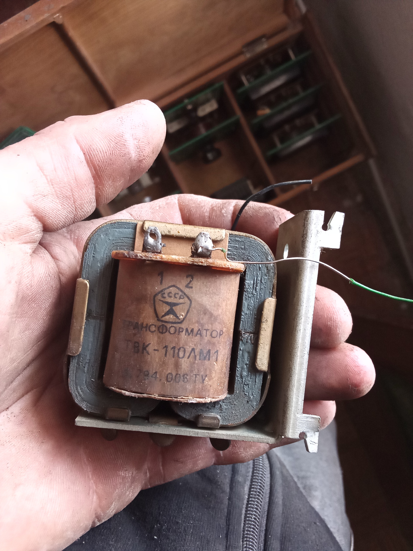

Az megfelelő, hogy egy kb. 100VA-es hiperszil trafó üresjárati árama 60mA?
(#) ferci válasza Vacok hozzászólására (») Feb 26, 2021 /
Szerintem igen.

(#) Vacok válasza granpa hozzászólására (») Feb 26, 2021 /
Igen, e miatt kérdeztem én is. Nem szoktam rutinszerűen trafókat készíteni, így nem tudom mi az, ami még belefér. Ez egy Reszursz-1 töltőből származó hiperszil mag. A vas vágási felületéről lepergett valami festék és a vágási felület elég egyenetlen. Ez okozhat gondot? Amúgy a tekercseket a kapcsolási rajzon látható paraméterek szerint készítettem el.

(#) ferci válasza Vacok hozzászólására (») Feb 26, 2021 / 1
Erre IS gondoltam leginkább: "... a vágási felület elég egyenetlen.."
Látatlanban?
(#) granpa válasza rectamas hozzászólására (») Feb 26, 2021 1 /
Ezt a szakaszát tanulmányoznám még a transzformátor tananyagnak.
(#) granpa válasza ferci hozzászólására (») Feb 26, 2021 /
Vacok 12:50, újraolvasás?
Van ott baj ezek szerint. Macerás az összecsiszolása.
A hozzászólás módosítva: Feb 26, 2021
(#) ferci válasza granpa hozzászólására (») Feb 26, 2021 /
Szerintem azzal már együtt kell élni Vacoknak.. a fele mindenképpen jogos lenne gyári trafónál is, a többi meg elmegy a majdani 70-80 watt mellett..
(#) granpa válasza Vacok hozzászólására (») Feb 26, 2021 /
Ha van síkköszörűs ismerősöd, javíthat a dolgon. Kézzel elég türelemjáték összecsiszolni, de nem lehetetlen. Azt megpróbálhatod (ha van hely), hogy tekersz még hozzá kb. 5-10 %-nyi menetet, hogy kisebb legyen a gerjesztés.
(#) Ge Lee válasza Vacok hozzászólására (») Feb 26, 2021 /
Teljesen jó, több oka is van hogy annyi. Az egyik, hogy ezek közel addig el vannak gerjesztve mint egy toroid, a másik, hogy légrés van benne, a levegőnek meg közel sincsenek olyan jó mágneses tulajdonságai mint a vasnak, a harmadik, hogy néha nem csak a vasak illesztése miatt van légrés, hanem össze is szokták ragasztani valami fekete gumiszerű trutymóval, az meg még növel a légrésen. Nekem van olyan hiperszilem (700VA körüli) aminek majdnem 200mA a nyugalmija, de olyan is van amelyiknek 2A, ez utóbbi egy Co hegesztő trafója.

(#) Vacok válasza ferci hozzászólására (») Feb 27, 2021 /
Valóban elkezdtem csiszolni. Most úgy áll a dolog, hogy a korábbi 60-ból lementem 38mA-re és a hangja is jelentősen mérséklődött.
A vágási felület széleinél vannak még pontatlanságok, de ahhoz már nagyon sokat kellene lecsiszolni, az elég macerás lenne kézzel. Így is egy egész nap volt, mire idáig eljutottam.

(#) compozit válasza Vacok hozzászólására (») Feb 27, 2021 /
Sajnos, nagyon sokat számít ilyen szempontból a vas pontossága. Már az is nagy probléma lehet, ha leejtették.
