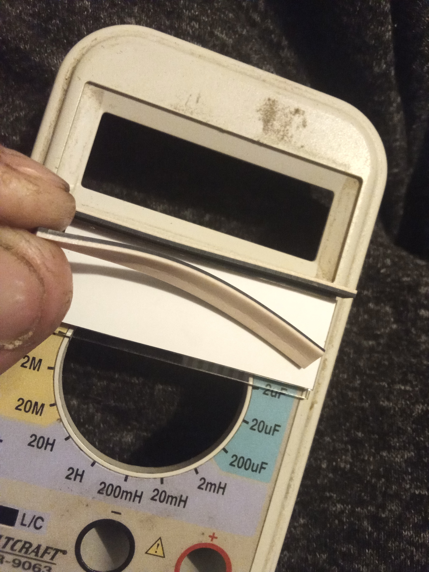

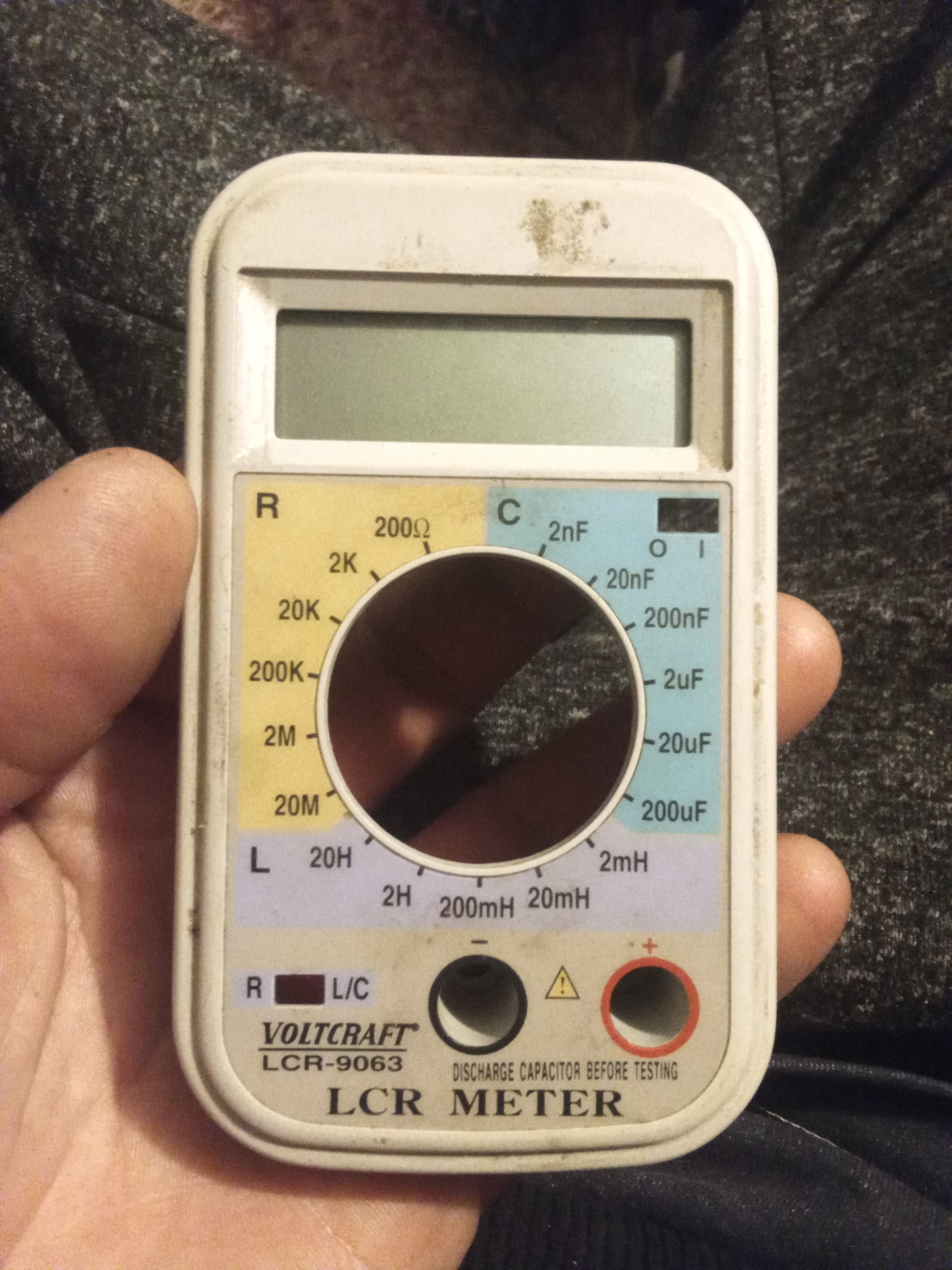

(#) jani1987 hozzászólása Márc 3, 2021 /
A műszer nem mutatott élet jelet így megkukkantottam. A kijelzőről levált a vezető és nem tudom mivel rögzíthették. Nyomás hatására egy ikon megjelent a kijelzőn. Van ötlet mivel rakhatom vissza?
(#) aramis válasza pipi hozzászólására (») Márc 3, 2021 /
Szia! Nem kapcsolóüzem, A traőn van 2db biztosíték. Az van lehet az STK4ZZ2 IC de annyira nem értek hozzá.
(#) nagym6 válasza jani1987 hozzászólására (») Márc 3, 2021 /
Talán a gumizebra, a panel és az lcd üveg közötti összekötés. Mintha szalagkábel lenne, úgy kell értelmezni.
(#) attika válasza jani1987 hozzászólására (») Márc 3, 2021 /
Tudtommal az semmivel nincs ragasztva, legalább is én már többször szedtem le ilyet és vissza, de hibátlanul működött utána is.
(#) aramis válasza attika hozzászólására (») Márc 3, 2021 /
Konrad vezető ragasztó
(#) attika válasza aramis hozzászólására (») Márc 3, 2021 /
Én leszedtem, visszaraktam azt annyi, nem tudtam, hogy ragasztva van
(#) proli007 válasza attika hozzászólására (») Márc 3, 2021 / 1
Hello! Nem egészen értem. Nem szokott az ragasztva lenni, maximum feltapad és azért tűnik annak. A zebrában két vezető réteg között egy szigetelő van és ebből sorozat. Sűrűbben mint a szemben lévő vezetősávok és a köztük lévő szigetelő térköz. Ha ezt bármivel összekenjük, hogy fog működni? Akár mezei ragasztóval, de ha vezetővel, akkor egy katyvasz lesz az egész, utána már tuti nem használható semmire a zebra..
(#) Bakman válasza aramis hozzászólására (») Márc 3, 2021 / 1
Ezzel tökéletesen tönkre lehet tenni.
(#) attika válasza proli007 hozzászólására (») Márc 3, 2021 /
Én nem is írtam, hogy ragasztva van.
„Tudtommal az semmivel nincs ragasztva”
Bocs, igazából nem Neked szántam, csak az értetlenségemet próbáltam kifejezni a témával kapcsolatban.
