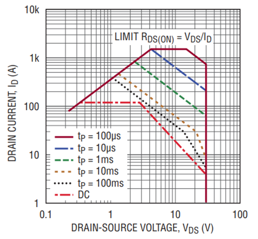

(#) szücsien válasza merlingerin hozzászólására (») Márc 5, 2021 /
A SOA görbét nézve 10ms egyszeri impulzus Uds=50V Tc=25°C esetén 8A-t tud. Folyamatos terhelésnél ez jóval kisebb áram lesz és Tc biztos nem 25°C. A mellékelt ábrán látható, hogy egy másik FET-nél ez arányaiban mit jelent.
Link

(#) pucuka válasza merlingerin hozzászólására (») Márc 5, 2021 /
Azért megnézhetnéd, hogy rövidzár esetén hány volt jut a FET -re. A szücsien ábrája szerint 30 V -nál nem lehet több, és akkor csak 4 A -el terhelhető a FET.
(#) szücsien válasza pucuka hozzászólására (») Márc 5, 2021 /
Az ábra nem a felhasznált FET-re vonatkozik. Az IRFP90N20 adatlapjában DC-re nincs megadva SOA görbe. Csak szemléltetés miatt tettem be, hogy folyamatos vezetésnél mennyit csökken a megengedett áram impulzusüzemhez képest.

(#) majkimester válasza szücsien hozzászólására (») Márc 5, 2021 / 2
A lineáris szakaszban használva a FET-et nem elég a tok általi megengedett disszipációt figyelembe venni. Ha megnézel egy magyarázatot a SOA görbéről, hogy mely részen mi korlátoz, például ITT, akkor látszik a jobb alsó szakasz, ahol a thermal instability vagy secondary breakdown korlátoz. Itt helyi túlmelegedések miatt történik a meghibásodás. Ha összességében nem léped túl a tokra megadott adatokat (max power limitation), akkor is tönkremehet emiatt.
