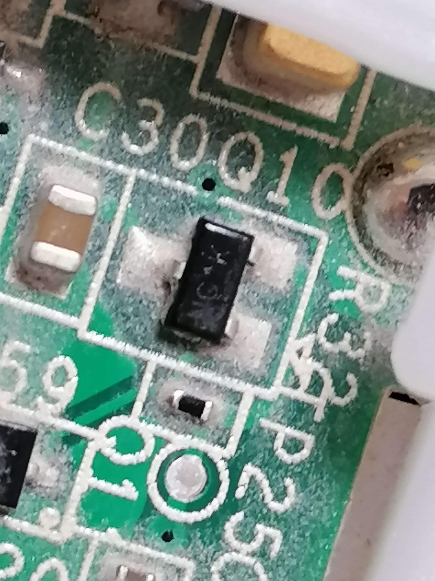

(#) Fundy21 hozzászólása Márc 11, 2021 /
Mivel tudnám helyettesíteni?
Neve alapján nem találok rá!
“Ng 1k”
(#) reloop válasza Fundy21 hozzászólására (») Márc 11, 2021 /
Szia! BC848B Bővebben: Link.
Szerk.: 11. oldal harmadik sor.
A hozzászólás módosítva: Márc 11, 2021
(#) Fundy21 válasza reloop hozzászólására (») Márc 11, 2021 /
Nagyon koszonom!
