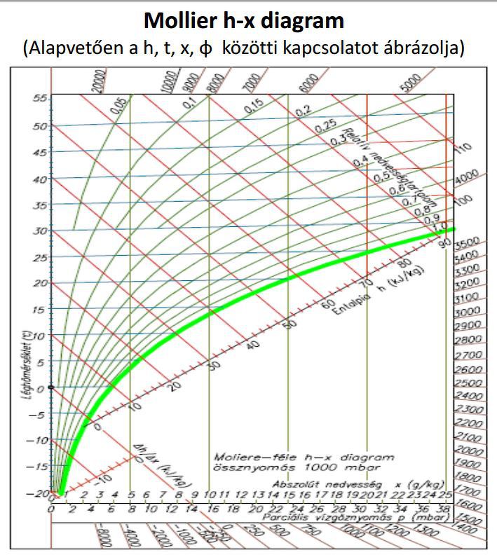

				Sziasztok! Egy olyan kérdésem lenne, hogy van-e valamilyen képlet vagy közelítő számítás egy valamilyen hőfokú és relatív páratartalmú levegőnek egy másik hőfokon lévő páratartalmának kiszámítására? Én mindenhol csak ezt a Mollier diagramot találom amiből ki kell olvasni az adott hőfokhoz tartozó maximális vízmegkötési mennyiséget amit g/m3 -ben ad meg. És aztán ezzel az értékkel lehet tovább számolni. Itt van írva hogyan kell alkalmazni: Bővebben: Link Köszönöm!

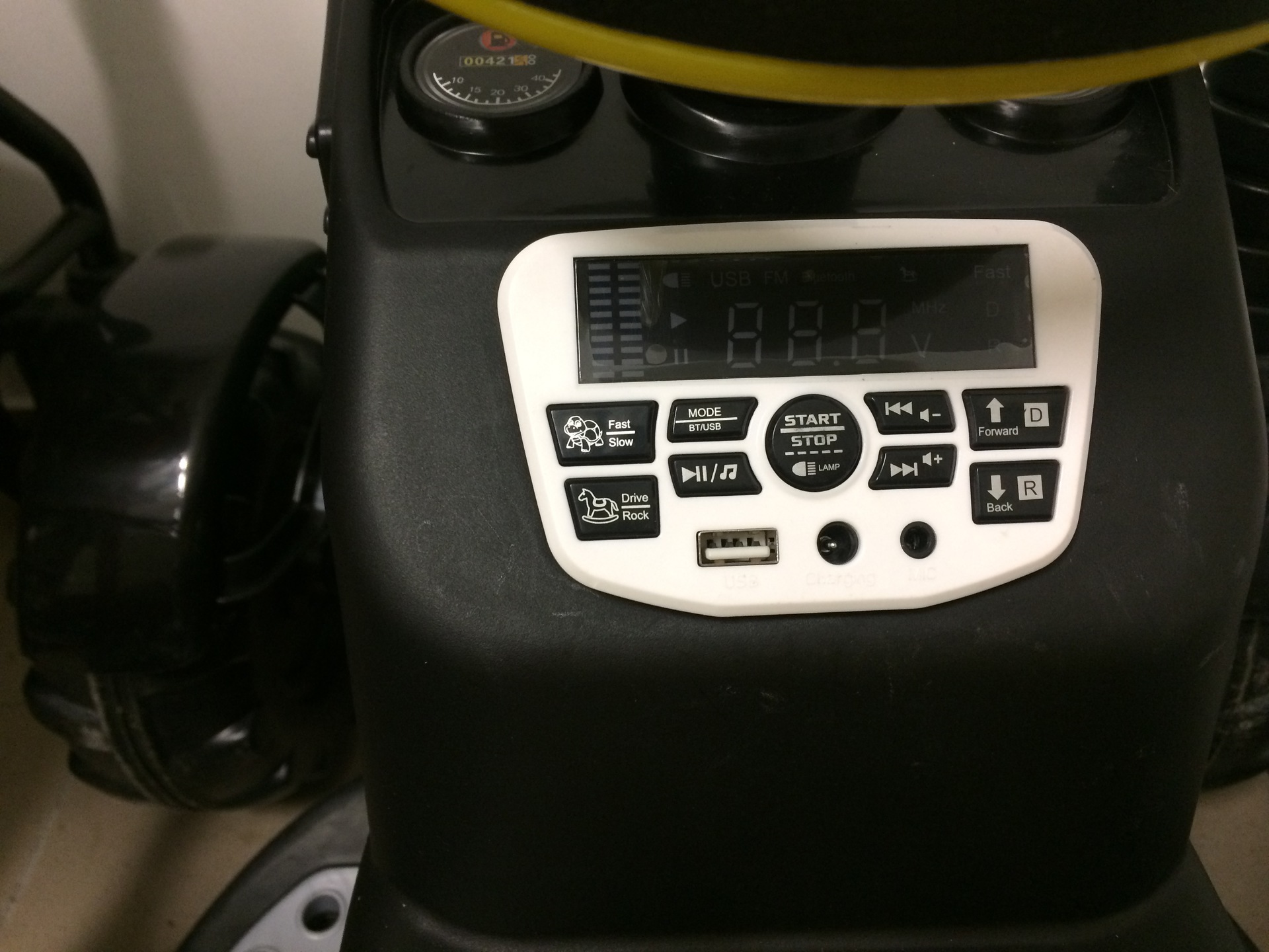

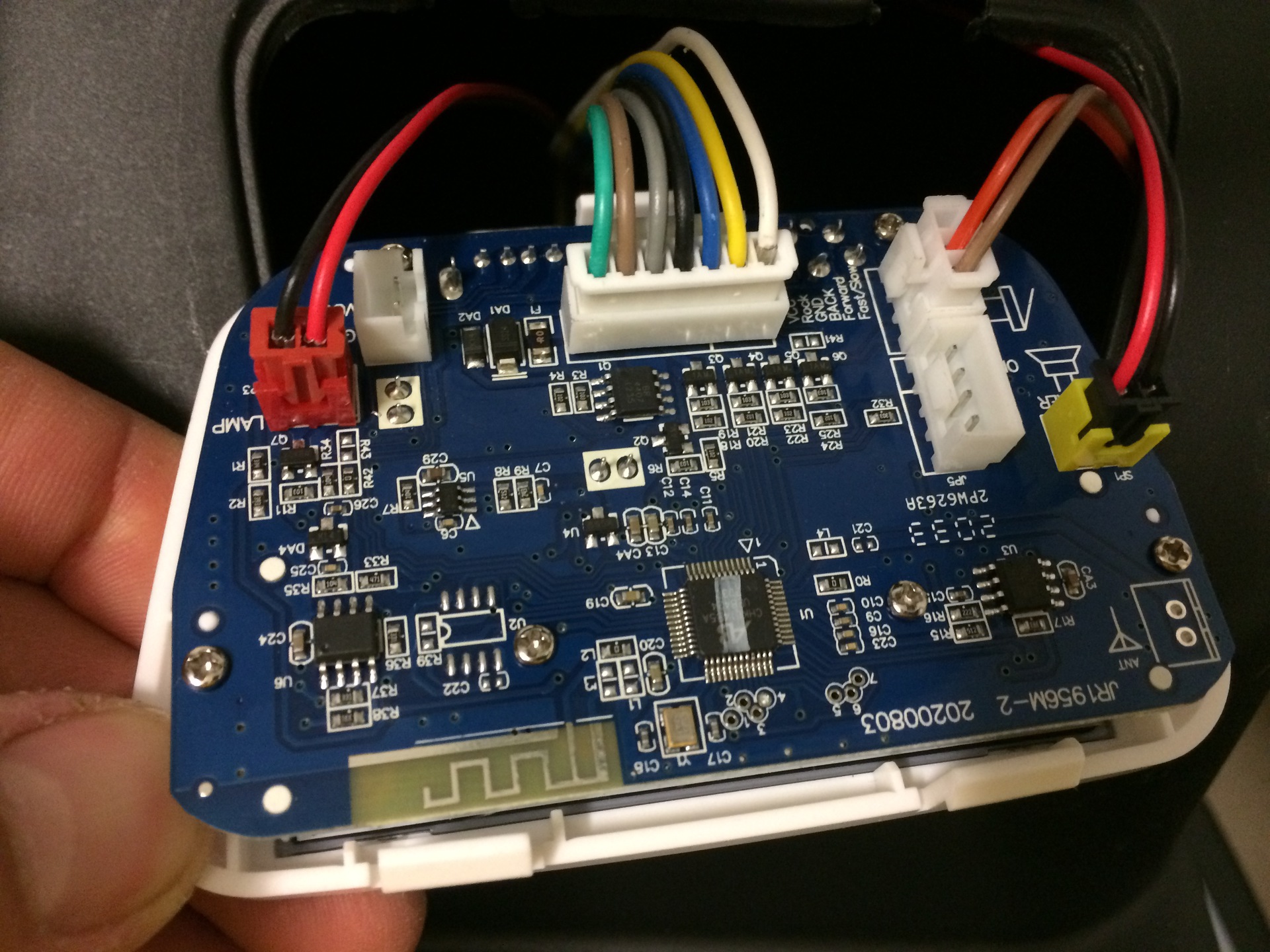

				Üdv mindenkinek! Kis fiamnak van egy akkus kis traktora, ezek az új modellek már úgy jöttek ki, hogy pára érzékelővel vannak ellátva . 44 % a garázsban a páratartalom és nem indul el, a szobában 60 % ott is meg keveredik! Hogy tudnám kiiktatni az érzékelőjét hogy ne tiltson le ?A régi autója is ilyen fejegységel van szerelve hat éve működik folyamatosan! A képen szerintem a bal alsó sarokban van az érzékelő . Ezt áthidaljam ,leragasztva nem működött, össze forrasszam ,melyik megoldással tudnám kiiktatni!? Köszönettel A hozzászólás módosítva: Márc 12, 2021 | Bejelentkezés Hirdetés |
