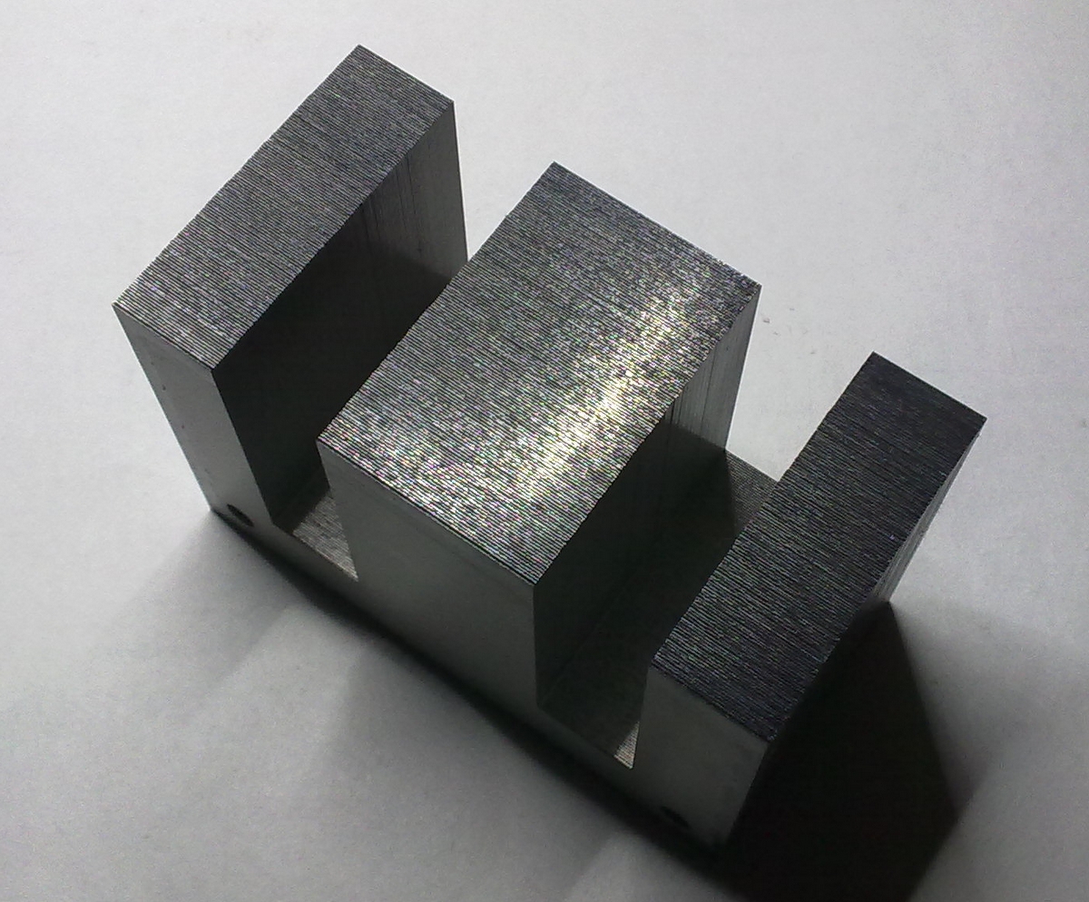

(#) Ge Lee válasza hegman hozzászólására (») Feb 28, 2021 /
Nagyon sokan használnak már itthon is 0,35-ös waasner lemezt kimenőhöz, mert jó és viszonylag olcsó. Nekem EI84 van tőlük és valóban jó, a lemezek rendesen vissza vannak lágyítva, az áruk sem vészes, a 9kg (5-6db kimenőre való) vas csévéstől szállítással együtt volt kb. 30 ezer.
Két bajuk van csak, az egyik a lemezek vágásának pontatlansága, ha összeillesztem akkor látszik a képen hogy még mennyi levegő marad köztük, mondjuk nekem légrésesen kellenek így ez nem gond. Összeállítva őket egy tömbbe hogy könnyebb legyen kivenni berakni majd háromnegyed órát szórakoztam vele két üveglap között mire két gyalult léc közé tudtam szorítani hogy viszonylag síkban legyenek és finoman egybe tudjam lakkozni őket. A másik az élei, azokat le kell kenni valamivel mert ha párás helyen vannak tárolva akkor rövid idő alatt rozsdásodni kezd, én alkoholos filccel kentem le, így lett a legegyszerűbb és a legvékonyabb a réteg.
Mondjuk ha azt nézi az ember, hogy egy kész 80VA-es toroidot megkap készen a boltból 7500Ft körül akkor már nem olcsó otthon trafót tekergetni, de azok ugye adott feszültségekre készülnek, nem biztos hogy nekem pont olyan kell, ha meg egyedileg készíttetem akkor mindjárt kétszer háromszor annyiba kerül. Meg a toroidot még a hálózatról is le kell választani hogy ne brummogjon amikor néhány tíz/száz mV DC is kerül rá és elmágnesezi.
