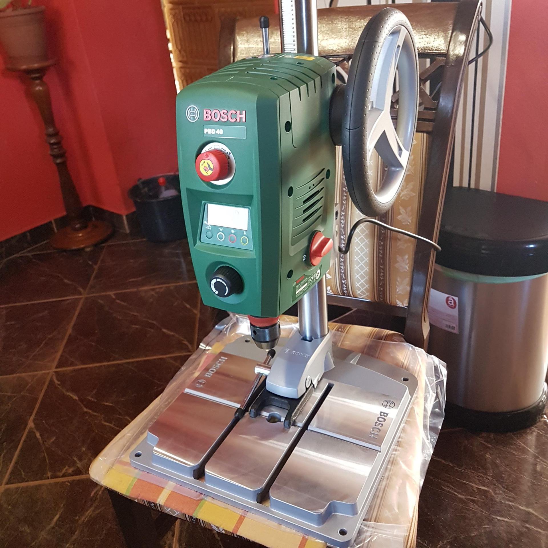

(#) CIROKL válasza freddyke hozzászólására (») Márc 14, 2021 / 2
Az emlitett bosch van nekem de semmi gond nincs azzal ,sőtt korrekt kis gép az .
De nyilván nem egy ipari cucc!
A cégnél kicsit iparibb gép van de annak az ára is 1milla
De az egy otthoni barkács mühelye kicsit sok lenne.

(#) freddyke válasza CIROKL hozzászólására (») Márc 14, 2021 /
Nincs kotyogása semmilyen irányban? Sajnos ez a gép 90 ezer forint felett van.

(#) CIROKL válasza freddyke hozzászólására (») Márc 14, 2021 / 1
Ezt csupán elektronikai mühelyben használom ,semmi komoly fém fúrást nem végzek vele .
Komolyabb fém fúrásra komolyabb gép dukál.
Kotyogása ,nem tapasztaltam semmit ,a furat mélység állitása nagyon pontos, a leser kicsit csal de nekem nem lényeges ,nem használom.
50-60 ezresért csak egy ócskavasat fogsz tudni vásárolni,
Komolyabb felhasználásra valami régi igazi oszlopos fúrógépet kell vásárolni de az kb 100-150 ezres
Alumínium fúrására mennyire alkalmas a Bosch és mekkora átmérőig? Csavarfej besüllyesztések pontosan elvégezhetőek vele (nem kottyan a tokmány vagy csavarodik el az egész szerkezet, hogy félremegy)? Vastag vaslemez (~4-5mm) fúrása alkalmanként, óvatosan előtolva elmegy vagy teljesen alkalmatlan erre a gép?

(#) ktamas66 válasza freddyke hozzászólására (») Márc 14, 2021 / 1
Az olcsóbbik a B verzió, ránézésre az alja vaslemezből van hajlítva.
Nekem is a Bosch van, a múltkor fúrtam 30-40 5mm furatot sorban meg pár 12mm-est laposvasba, nem volt gond. Ennek kb. dupla a teljesítménye és elektronikus a szabályozása, és nincs ráírva, hogy 15 perc után pihentetni kell.

(#) freddyke válasza ktamas66 hozzászólására (») Márc 14, 2021 /
Bosch PBD 40-ed van? Masszívabb, jobb, mint a Lidl-s vagy nincs akkora különbség? Próbálta már valaki mind a kettőt?

(#) 06smici válasza freddyke hozzászólására (») Márc 14, 2021 / 1
Nekem egy tizen pár éves Asistom van, ami megszólalásig hasonlít erre a Hyundaira. Nagy csodát nem kell várni tőle, de azért teszi a dolgát.
Negatívumok:
- Elég nagy a tokmány kotyogása. Valószínűsíthetően mivel négyszögtengelyen megy a nyomaték átadás. Ha van lehetőséged belenézni, akkor bordás tengelyest válassz, azoknak kisebb a kotyogása. Ettől függetlenül fúrtam vele nyákokat 0,8-as karbid fúróval és meglepően nem törte.
- Melegszik a motor. Folyamatos üzemnél 10-15perc után már elég meleg, olyankor inkább pihentetem kicsit.
- Legkisebb fordulat esetén is le tudja fogni a motort ha megakad a fúró az anyagban. De ez is olyan, hogy ha ésszel, megfelelő előtolással és éles szerszámmal dolgozik az ember, na meg nem az ajánlott átmérő kétszeresével, akkor nincs ebből baj. Mondjuk legutóbb pont lépcsős fúróval dolgoztam, előtte meg 35-ös forstnerrel, amiket nem annyira szeret a specifikáció szerint
- A mélységütköző ahhoz a piros műanyaghoz van rögzítve, ami előbb utóbb elfárad és letörik (legalábbis nálam így volt). Jobb konstrukció, ahol az önvényhez van rögzítve.

(#) Alkotó válasza freddyke hozzászólására (») Márc 14, 2021 / 2
Az a BOSH ránézésre kefés motort tartalmaz. Ez egészen más sajátosságokat ígér mint egy "normál" villanymotoros.
Az állványosak közül bármelyiket megveheted. Az acélöntvény olcsóbb mint az alumínium, tehát valószínűleg a többség acélból lesz. Kisebb sorják bármelyiknél lehetnek, de az árához képest jó vétel egy ilyen fúrógép. Az emelhető asztal is sokszor jól jön, habár akinek ilyen van a környezetemben az nem emelgeti, csak alátesz egy darab fát ha magasabbra kell emelni a munkadarabot.
Aztán később, mikor már lesz némi tapasztalatod a saját eszközöddel, akkor majd eszedbe jutnak olyan módosítási igények, amik számodra jobbá tehetik az eszközt.
Végül a fúrás minőségének szempontjából sokkal többet számít a szerszám mint a gép. Ez alatt itt a fúró milyenségét értem. Nem elsősorban az anyagminőségét, hanem amilyenre köszörülni tudod. Majd magad is rájössz, mekkora kihívás egy célhoz igazodó fúró köszörülésének képessége. Sokat kell gyakorolni, és az se árt ha van aki segít az elején (megmutatással és tanáccsal).
