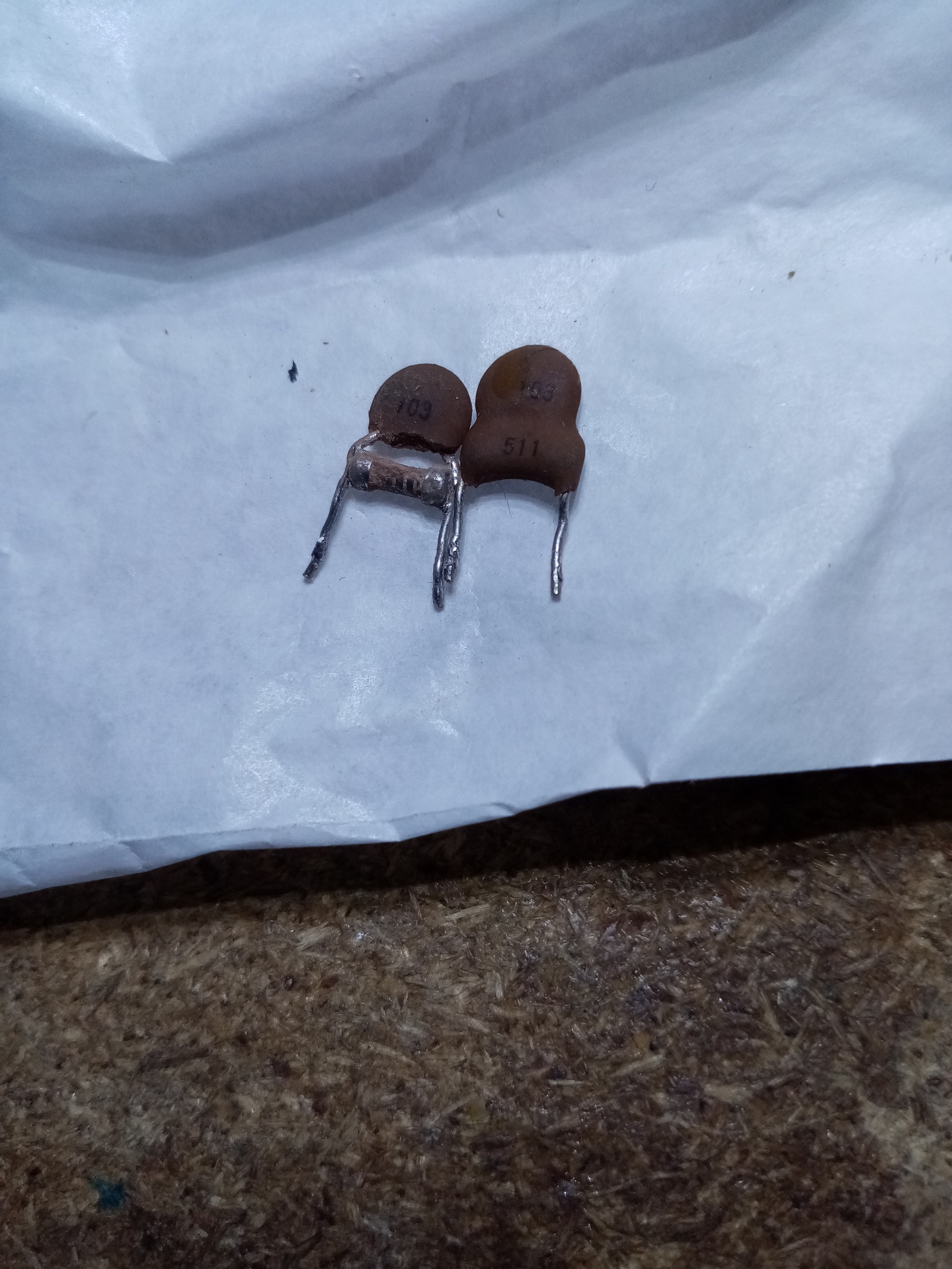

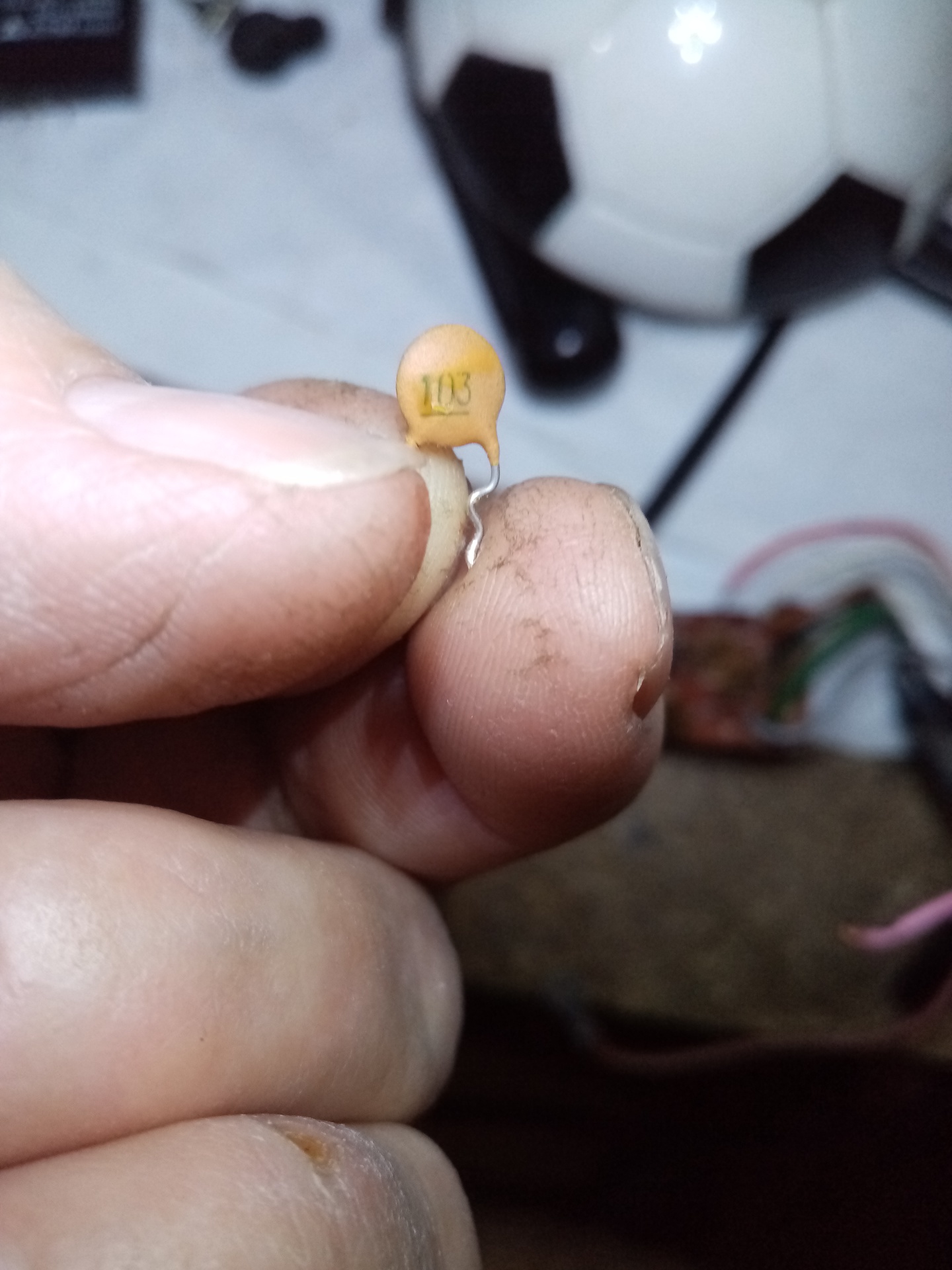

Üdv Mindenkinek. Segítséget szeretnék kérni kerámia kondenzátorral kapcsolatba. Honda dio műszer falában van "2db 103 511 jelzésű, Nekem 103 aláhúzva" kondenzátor, berakható-e helyette? Előre is köszönöm szépen a segítséget.

(#) granpa válasza hzsiga hozzászólására (») Márc 15, 2021 /
Jó lesz.

(#) Patópali válasza granpa hozzászólására (») Márc 15, 2021 / 1
Nem lennék ilyen biztos benne. Fura alakja van, a panelon R4 jelöléssel.
Lehet, hogy a kondi alatt van egy ellenállás is bele építve? Ki kéne mérni.

(#) vision61 válasza hzsiga hozzászólására (») Márc 15, 2021 / 1
Miből gondolod, hogy cserélni kell?
A kép alapján ez nem csak egy 10 nF-os kondi, hanem lehet vele párhuzamosan egy ellenállás is, talán 510 ohmos.

(#) hzsiga hozzászólása Márc 15, 2021 /
A képet berakta az előző hozzászóláshoz de a szöveget nem most pótolom. Furcsa volt a kondenzátor kialakítása mérni is csak ellenállást lehetet 504Ω-ot. Vagy szét veszem az elleállásnál és megmérem a kondit vagy rakok-be 2db ellenállást. Valami féle zavar szűrés miatt van ez igy? Még egyszer a kép. vision61 igazad van. köszönöm a segítséget.
Az eredeti 103 511 ezek szerint 10nf és 511Ω-ot jelentene? Mérés alapján 504Ω-ot mértem van 560Ω vagy 470Ω-os ellenállásom melyik lenne jobb? Előre is köszönöm.
(#) Patópali válasza hzsiga hozzászólására (») Márc 15, 2021 /
10nF és 510 Ohm
A hozzászólás módosítva: Márc 15, 2021
(#) villanyipi válasza hzsiga hozzászólására (») Márc 15, 2021 /
Mivel mind kettő csak közelében van ki kell próbálni, ha a műszer nem zavarodik meg mondjuk a 470-től nyugodtan használd azt.
510 Ohm -os ellenállás kapható a Lomex Kft -nél.
