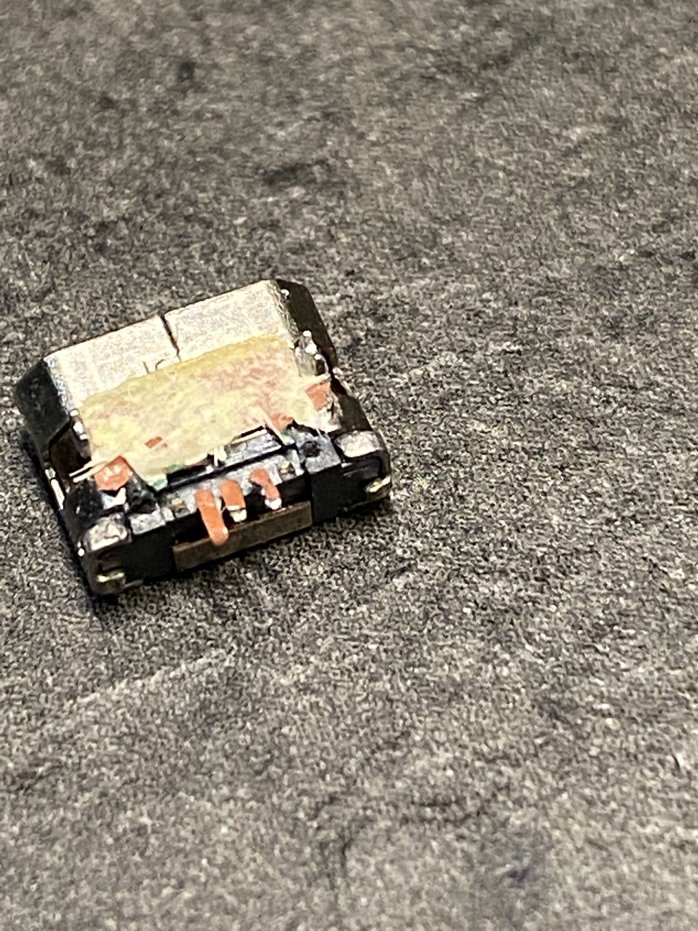

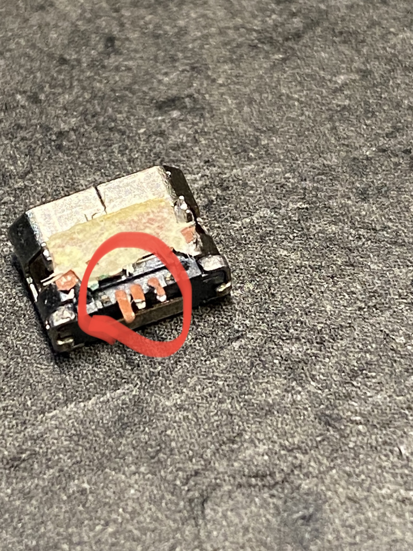

(#) gsxr400 hozzászólása Márc 20, 2021 /
Sziasztok kellene egy kis segítség .... kiszakadt egy micro USB foglalat ami csak töltést szolgált. Kérdésem az volna : az USB kábelről mit kell rá forrasztani és hova hogy működjön?
Tehát direktbe szeretném rá kötni kihagyva a csatlakozási lehetőséget .
A segítséget előre is köszönöm!!!
A hozzászólás módosítva: Márc 20, 2021
(#) nedudgi válasza gsxr400 hozzászólására (») Márc 20, 2021 /
(#) gsxr400 válasza nedudgi hozzászólására (») Márc 20, 2021 /
IGN látom a képeket , de nekem csak 3 csatlakozó van vagy rosszul látom? Valahogy nem értem mit hova kell forrasztani.
Ne haragudj!!! Most vettem észre ahogy jobban megnéztem, le van szakadva a két szélső lába azért hittem hogy csak 3 van.
Banális hiba....
Köszönöm a segítséget.
