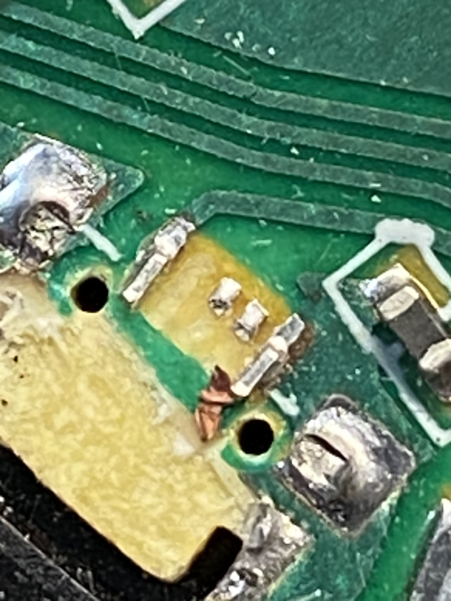

Sziasztok kellene egy kis segítség .... kiszakadt egy micro USB foglalat ami csak töltést szolgált. Kérdésem az volna : az USB kábelről mit kell rá forrasztani és hova hogy működjön?
Tehát direktbe szeretném rá kötni kihagyva a csatlakozási lehetőséget . A segítséget előre is köszönöm!!! A hozzászólás módosítva: Márc 20, 2021
IGN látom a képeket , de nekem csak 3 csatlakozó van vagy rosszul látom? Valahogy nem értem mit hova kell forrasztani.
Ne haragudj!!! Most vettem észre ahogy jobban megnéztem, le van szakadva a két szélső lába azért hittem hogy csak 3 van.
Banális hiba.... Köszönöm a segítséget. A hozzászólás módosítva: Márc 20, 2021

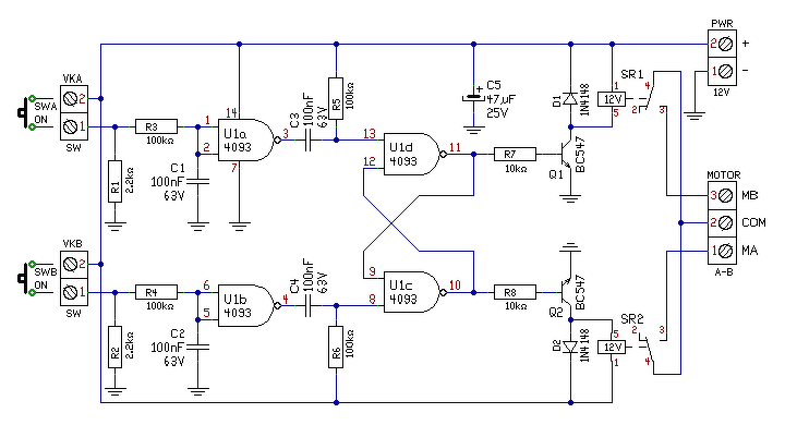

Lenne egy kezdő kérdésem. 2 hajtóműves villanymotor (220v, 1A) mozgását szeretném összehangolni. Az egyik egy fordulatot tenne meg a hajtóművön (1:30) ekkor leáll a másik elindul egy fordulatot tesz meg a hajtóművével (1:20) és szintén leáll majd újra indít az első motor és így tovább. Hogyan lehetne ezt kivitelezni egyszerűen? (Gondolgoztam valamilyen 2 végálláskapcsoló és mágneskapcsolók összehozásában, de eddig még nem állt össze. Továbbá a hajtómű "fogaskerék" részére, ha tennék egy kiálló csavart ami minden fordulatnál adna jelet egy mikrokapcsolónak az is jó lenne, csak ha fixen megállna mindig a mikrokapcsoló felett akkor indításnál is lezárna. Esetleg Arduino, amihez meg nem értek.)
Hello! Pld. így meg tudod oldani, ha megfelel és egy kis 12V-os dugasztápról tudod járatni.
