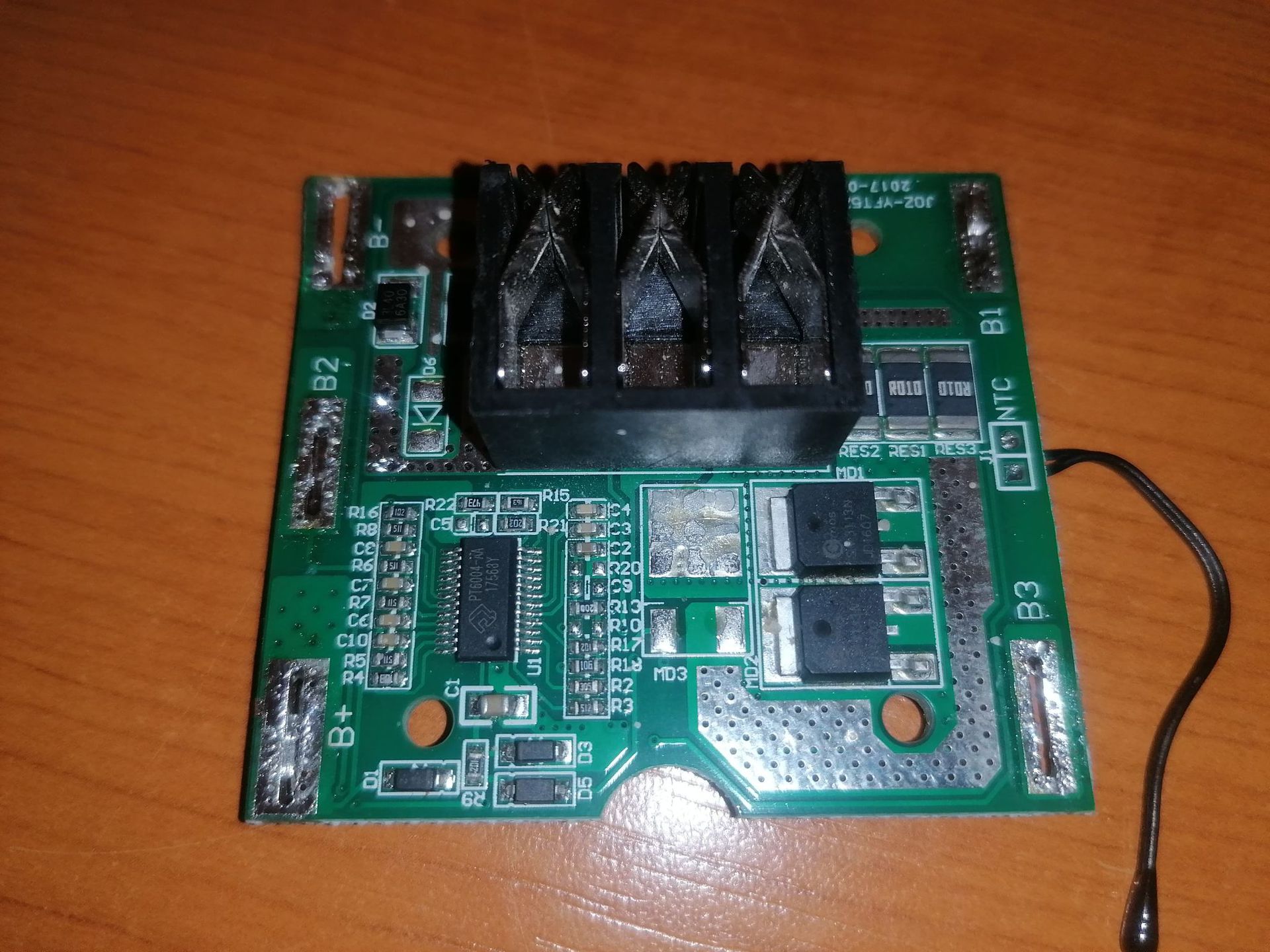

Sziasztok! Adott egy Workzone akkumulátoros csavarozó akkumulátora és annak 16V-os BMS panelja. A 4 akksiból 3 multiméterrel 0V-ot ír. Mi idézhette ezt elő? A töltőjén 17V mérhető. A BMS egészséges lehet és elég egy akksi csere, vagy nagyobb gond is lehet? A BMS panelen látható dolog nincs, zárlat nem mérhető a tranzisztoron és a kivezérléseken se. Csatolok egy képet a BMS panelről.
Ha a BMS-nek nincs baja, akkor valaki le tudná írni, hogy hogyan célszerű egy ilyen akkupakkot összerakni. Az összekötés része rendben lehet, de például nem tudom, hogy mi lenne a helyes sorrend.
(#) Pali79 válasza Cannon hozzászólására (») Márc 22, 2021 /
Nekem is volt hasonló, szétszedtem az akkupakkot és egyesével feltöltöttem őket egy OPUS töltővel, majd összeraktam, azóta is működik.
(#) Cannon válasza Pali79 hozzászólására (») Márc 22, 2021 /
Cserélem most őket, másik használtakra. Ráérek majd később vele foglalkozni. Akkor szerinted a BMS panel jó lehet?
(#) Pali79 válasza Cannon hozzászólására (») Márc 22, 2021 1 /
Valószínűleg a BMS jó.
Szuper, működik! Ti hogyan oldjátok meg hely hiányában a kábelezést? Alapból vékony "lemez" volt pontheggesztve, ami boldogan elfért, de mivel ilyen lemezeim nincsenek így vékony telefonvezetékkel oldottam meg. (A terhelhetőségét holnap ellenőrzöm.) Vastagabb réz drót nem fér el a doboztól. Hány fokon kapcsolnak általában ezek a hőérzékelők/biztosítékok?

(#) Cannon hozzászólása Márc 23, 2021 /
Köszi az ötleteket! Maguk az akksik lemezzel vannak összekötve, csak a BMS-re csatlakozik telefonvezetékkel. Van most egy nagyobb probléma amit először orvosolnom kéne.
15.8V-os az akkupakk, 3.83V-os minden cella. Ha rövid időre leterhelem a fúrót azzal, hogy nagyobb nyomatékon kézzel lefogom a fejet, 2-3 mp múlva letilt és csak akkor old fel ha elengedem és újra megnyomom. Ezután viszont ha nem várok 10-15mp-et a következő bekapcsolásig akkor már alapjáraton is 3-4 mp elteltével leáll. Ha töltőre rakom amin 17V mérhető, a jelenlegi állapotában 3-4 mp után(ha nem egyből) elkezd villogni felváltva a töltőn a piros és a zöld led. Mintha el szeretne indulni, de nem tudna. Várom a tanácsaitokat! Bővebben: Videó link

(#) Kovidivi válasza Cannon hozzászólására (») Márc 23, 2021 /
Gyenge cellák, kevés áranot tudó BMS.
(#) Cannon válasza Kovidivi hozzászólására (») Márc 23, 2021 /
Az eredeti BMS-t használom, de a cella lehetséges. A töltővel szerinted mi lehet a gond?
(#) Pali79 válasza Cannon hozzászólására (») Márc 24, 2021 /
Írtad, hogy használt cellákat tettél bele. Azokról tudsz valamit, hogy milyen állapotúak?
(#) JZoli válasza Cannon hozzászólására (») Márc 24, 2021 /
Nem tudod mérni a cellák feszültségét terhelés alatt.
(#) Cannon válasza Pali79 hozzászólására (») Márc 24, 2021 /
Egy régi laptop akksiból szereztem, PANASONIC NCR18650-esek. Sajnos nem tudom lemérni a kapacitásukat, csak annyit tudok róluk, hogy feltöltve, 1 év alatt egyáltalán nem merültek.
JZoli: Egy cellát mértem, azon az indulás pillanatában a feszültség leesik 2V körülire.
A hozzászólás módosítva: Márc 24, 2021
„Egy cellát mértem, azon az indulás pillanatában a feszültség leesik 2V körülire.”
Az nagy sok...Azok a cellák nem lesznek jók szerintem.
A töltés is emiatt nem működhet, vagy az egy külön hiba? Esetleg a vékony telefonkábel nem okozhatja az alacsony áramot?
Ezek a cellák mennyire lehetnek megbízhatóak? Bővebben: Link
De a telefon drót is lehet baj.
Ez az akku nem való szerszám gépbe, nagyon kicsi a terhelhetősége. Inkább 15-20A körülit illene beletenni.
De szerintem a gyáriknak sincs baja, csak a BMS nem teljesen egyformán meríti és/vagy tölti. Töltsd fel egyesével és próbáld meg azzal.
