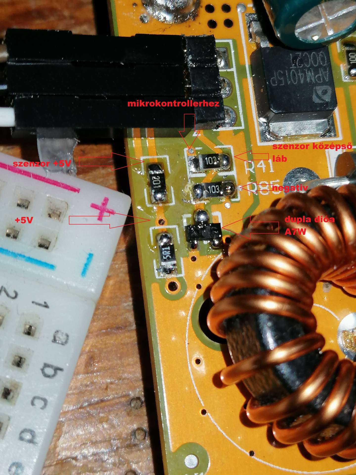

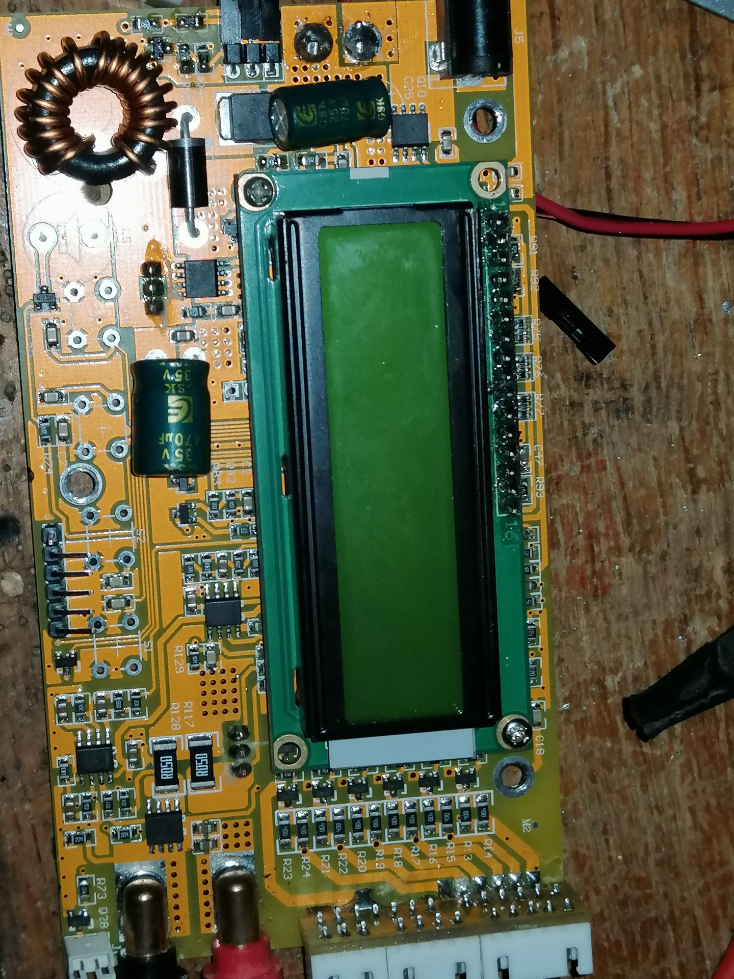

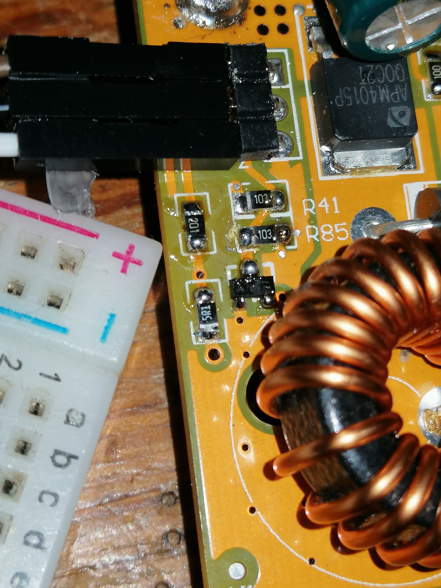

(#) morzsa15 hozzászólása Ápr 8, 2021 /
Napokban hozzám került egy a videón látható töltő és ezt a temp over err hibát írja ki, ki lépni nem tudok így használhatatlan a töltő. Mi okozhatja ezt a hibát? Körbe néztem a nyákon elvileg minden jó. Esetleg a mikrokontroller romlott el benne? Valaki találkozott már ezzel a hibával? Videó
Minden segítség jól jönne.
Köszönöm előre is!
A hozzászólás módosítva: Ápr 8, 2021
(#) Kovidivi válasza morzsa15 hozzászólására (») Ápr 8, 2021 /
Ennek a töltőnek van egy temp bemenete, valószínűleg az zárlatos, vagy valami a környékén. A töltő működik a szenzor nélkül is, nem kérdez ilyenkor semmit. Szóval nézd meg ezt a csatlakozót, mit lehet rajta mérni. Amúgy sima ImaxB6 klón.
(#) morzsa15 válasza Kovidivi hozzászólására (») Ápr 8, 2021 /
Merre keressgessek? Holnap akkor neki állok méregetni. Kapcsolási rajz van hozzá valahol? Arra gondoltam ha mindent le szedek róla ami a hőmérséklethez tartozik az jó lehet?
(#) Rosszmáj válasza morzsa15 hozzászólására (») Ápr 8, 2021 / 1
(#) Kovidivi válasza morzsa15 hozzászólására (») Ápr 9, 2021 /
Nem leszedni kell mindent, hanem megjavítani, ami elromlott.
(#) morzsa15 válasza Kovidivi hozzászólására (») Ápr 9, 2021 /

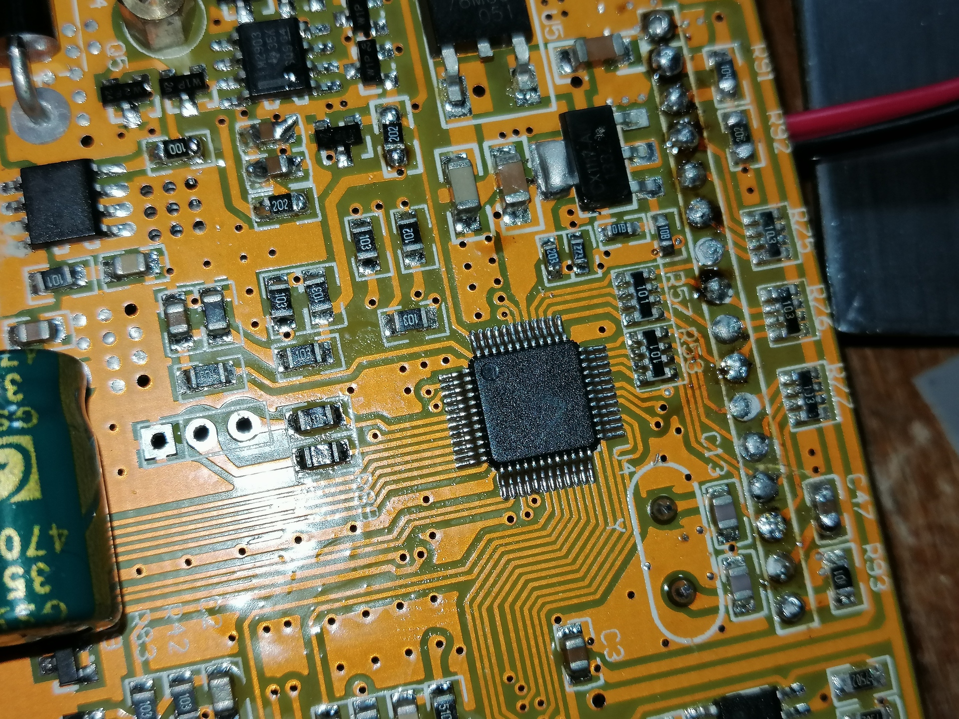

Ebben a klónba sajnos úgy van hogy fixen bele megy a mikrokontrollerbe egy 10 k ellenálláson át, a földre is egy 10k ellenállás van és úgy van egy tranzisztor szerű dupla dióda(A7W). Ami elvileg jó, levettem az ellenállás ami megy a mikrokontrollerhez de ugyan úgy megmaradt a hiba. Méréseim alapján jelenleg nincs zárlat. Van esetleg valakinek ötlete hogy hogyan tovább?
Azt lenne jó még tudni hogy ebbe atmega32 van vagy a ma84g564 sajnos nincs ráirva semmi
(#) morzsa15 válasza morzsa15 hozzászólására (») Ápr 9, 2021 /
Végképp elvesztem végig néztem az összes létező ic láb kiosztásával semmivel nem stimmel.
(#) Kovidivi válasza morzsa15 hozzászólására (») Ápr 10, 2021 /
Szerintem engedd el, ez nem lesz megszerelve, újat kapsz 15-20$-ért...
A hozzászólás módosítva: Ápr 10, 2021
(#) morzsa15 válasza Kovidivi hozzászólására (») Ápr 10, 2021 /
Nekem is ez az érzésem. Tudsz pár linket adni? Át építem ebbe a belsejét és akkor egybe lesz a tápjával.
Te is meg fogod találni, bízz magadban! ImaxB6 aliecpress ebay, vatera, stb.
