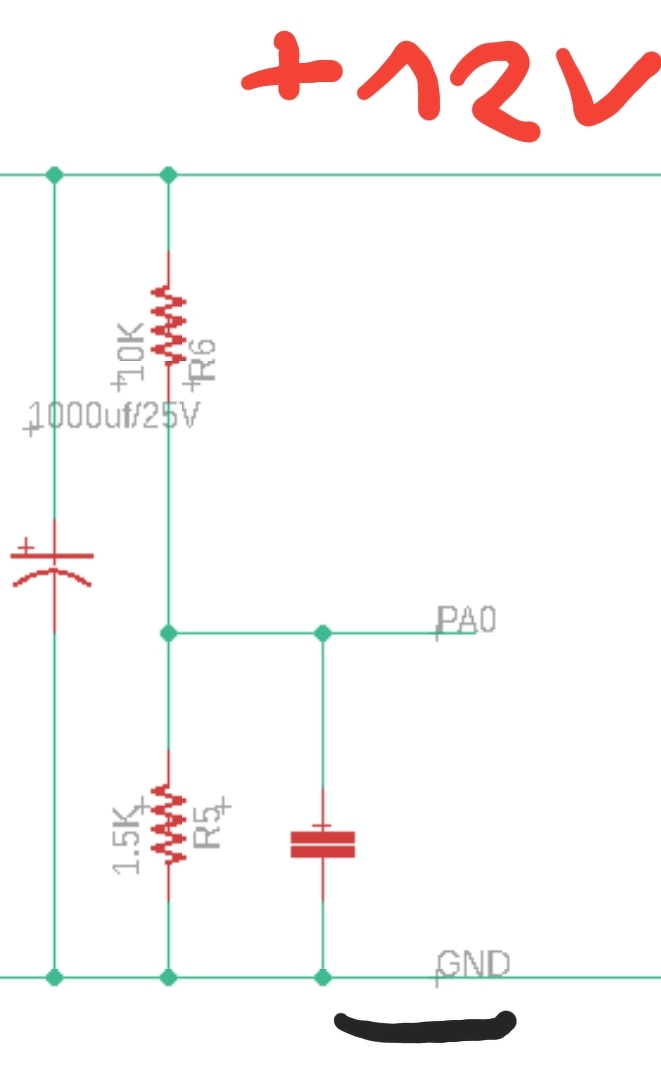

(#) david10 hozzászólása Márc 22, 2021 /
Egy 3.3v-os mikrokontrollerrel szeretnék tápfeszültséget mérni 40v-ig, azonban az a probléma merült fel hogy nagyon ingadozik a uC által mért érték. Az egyik topicban kibogoztuk hogy nem programhibából jön a probléma mert egy TL431-el fix 2.5V-ot generálva stabilan méri az uC a 2.5V-ot.
A feszültségosztó direkt a 1000µF-os szűrőkondenzátor 2 lába közé van bekötve és a feszültségosztó kimenetén (a port/GND között) is van egy 10nF-os kondenzátor.
Szerintetek hogyan lehetne mégjobban megszűrni a mikrokontroller lábára menő jelet?
A választ előre is köszönöm.
A hozzászólás módosítva: Márc 22, 2021
(#) kendre256 válasza david10 hozzászólására (») Márc 22, 2021 /
Az osztót megnövelném a tízszeresére (100k és 15k) és a 10nF helyett tennék 10µF-ot, az alighanem kiszűri már a pufferkondenzátoron lévő brummot.
(#) J Balazs válasza david10 hozzászólására (») Márc 22, 2021 /
Azt esetleg próbáltad megnézni szkóppal, hogy a portlábra a valóságban így mi jut? Esetleg a 10n-t lehetne nagyobbra cserélni.

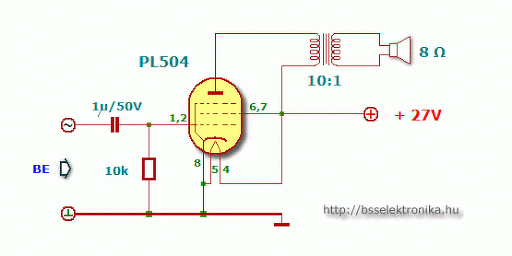

(#) Nasir Pirooz hozzászólása Márc 22, 2021 /
Néztem egy kapcsolási rajzot egy elektroncsöves erősítőről, de nem tudom, hogy hogyan kell hozzá bekötni az elektroncsövet, és hogy milyen transzformátor kell hozzá. Tudna valaki benne segíteni?
A válaszokat előre is köszönöm!
(#) pucuka válasza Nasir Pirooz hozzászólására (») Márc 22, 2021 /
Azért nagy durranásban ne reménykedj. Mivel nincs a csőnek rács előfeszültsége, rendes torzításra számíthatsz.
A rajzon ott vannak a kivezetések lábszámai, az anódon azért nincs, mert az a cső tetején levő kupak. Trafónak egy 230/24 V -os Puskás féle trafót használhatsz.
(#) kendre256 válasza Nasir Pirooz hozzászólására (») Márc 22, 2021 /
Ez egy teljesen komolytalan kapcsolásnak néz ki... A fűtőfeszültség megegyezik az anódfeszültséggel, és a segédrács feszültséggel? Normális csöves erősítőkben az anódfeszültség 2-300V, a segédrácsra már nem emlékszem, de 80-100V körül kellene lennie szerintem.
Szerintem keress valami rendesebb kapcsolást, ez egy vicc...

(#) pucuka válasza kendre256 hozzászólására (») Márc 22, 2021 /
A BSS nem hazudtolja meg önmagát. Egy kis teljesítményű cső, még csak csak, de pont egy nagyteljesítményű végcső?

(#) Lamprologus válasza david10 hozzászólására (») Márc 22, 2021 /
Mi van még a 12V-on? Esetleg egy stab IC ami adja a mikrokontrollernek?

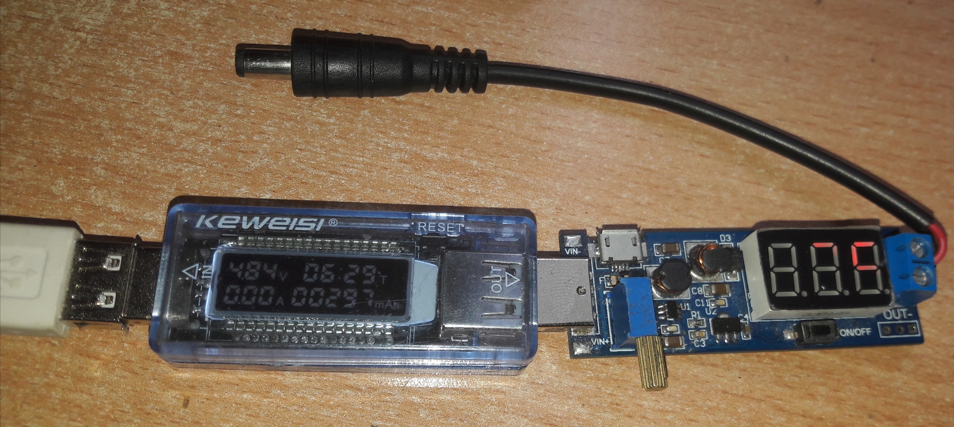

(#) david10 válasza Lamprologus hozzászólására (») Márc 23, 2021 /
Köszönöm a válaszokat.
A táp szűrőkondenzátorára semmi sincs az ellenállásosztón kívül kötve.
A képen látható táppal van a gond, ha egy 220v-->12v-os tápot vagy akkumulátort kötök a helyére akkor azzal nem ugrál a mért érték. Próbáltam direkt a táp kimenetére (a kábelek elé) tenni egy 4700µF-os kondenzátort de az se segített.
A probléma "elméletileg" megoldódott mert stabilabb táppal nem ugrál a mért érték, viszont továbbra is zavar az hogy miért van zaj a táp kimenetén. Oszcillószkópom nicsen, amikor sikerül szerezzek akkor fogom folytatni a méréseket és jelentkezek az eredményekkel.
Köszönöm szépen mindenkinek a válaszát.
