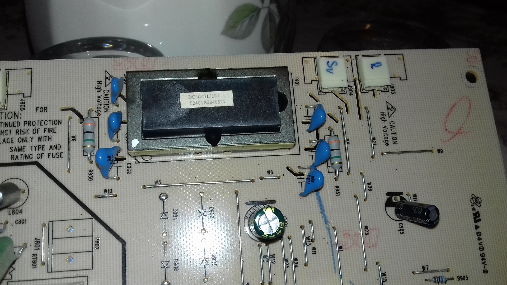

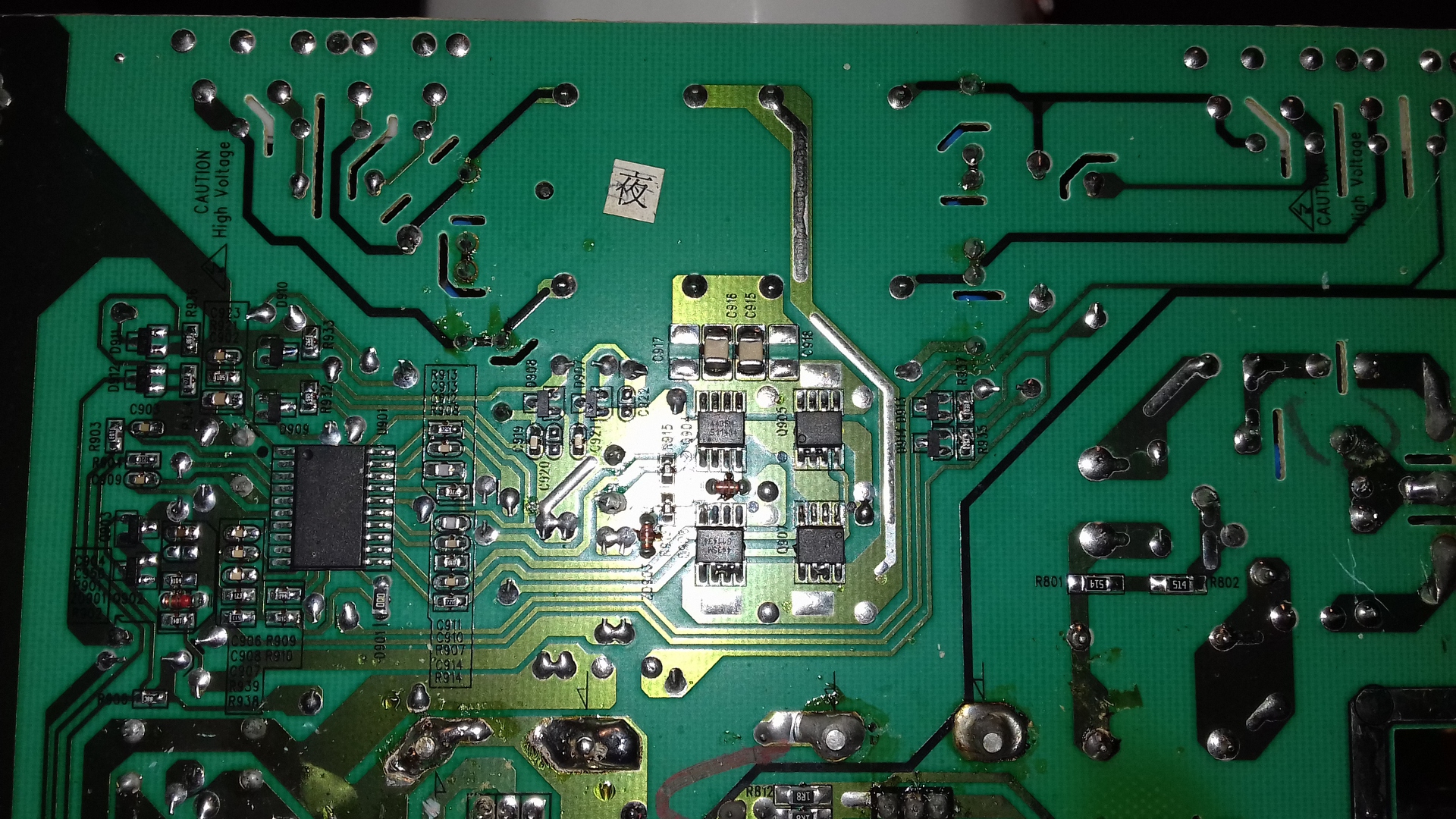

(#) mraulajos válasza antiktelefon hozzászólására (») Jan 19, 2021 /
Idáig mertem szét bontani. Mit nézzek? Hogyan tovább?
Képek.

(#) mraulajos válasza DJ Tacki hozzászólására (») Jan 20, 2021 /
Vettem a bátorságot, szétbontottam. Úgy érzem, sikerült sérülés, és érintés mentesen szétbontani.
A képek mondanak e valakinek valamit?
(#) uniman válasza mraulajos hozzászólására (») Jan 20, 2021 /
Ezeket most így kibontva rá kéne tudni a panelra és óvatosan bekapcsolni a monitort.
Látni/hallani kéne a hibás részt. Eléggé fekete 1-1 csővég...az a gyanús.
Újonnan így nézhetett ki....
De belül a fehér gumi alatt is rejtőzhetnek égési nyomok.

(#) mraulajos válasza uniman hozzászólására (») Jan 20, 2021 /
A cső végen a kötés, az hegesztett, forrasztott, vagy csak rá van dugva? Nem bírom lehúzni.
A hozzászólás módosítva: Jan 20, 2021
(#) deebo válasza mraulajos hozzászólására (») Jan 20, 2021 /
Forrasztva van a csugorcső alatt. Gondolom már te is látod, hogy melyik cső a problémás.
De azért mérd meg az inverter trafó szekundereinek ellenállását, ha nagy az eltérés ne is kínlódj vele tovább.
(#) mraulajos válasza deebo hozzászólására (») Jan 20, 2021 /
Igen látom. Hogy lehet erre rákeresni? Van ez így beágyazva/vezetékelve?
Meg kérlek, mutasd meg a pontokat. Hová mérjek? Nem sürgős!
A trafó két szélén van 2-2 kivezetés a csövekre, azok között mérj ellenállást.
Mind két oldalt 1 -1 Kohm ot mérek.
