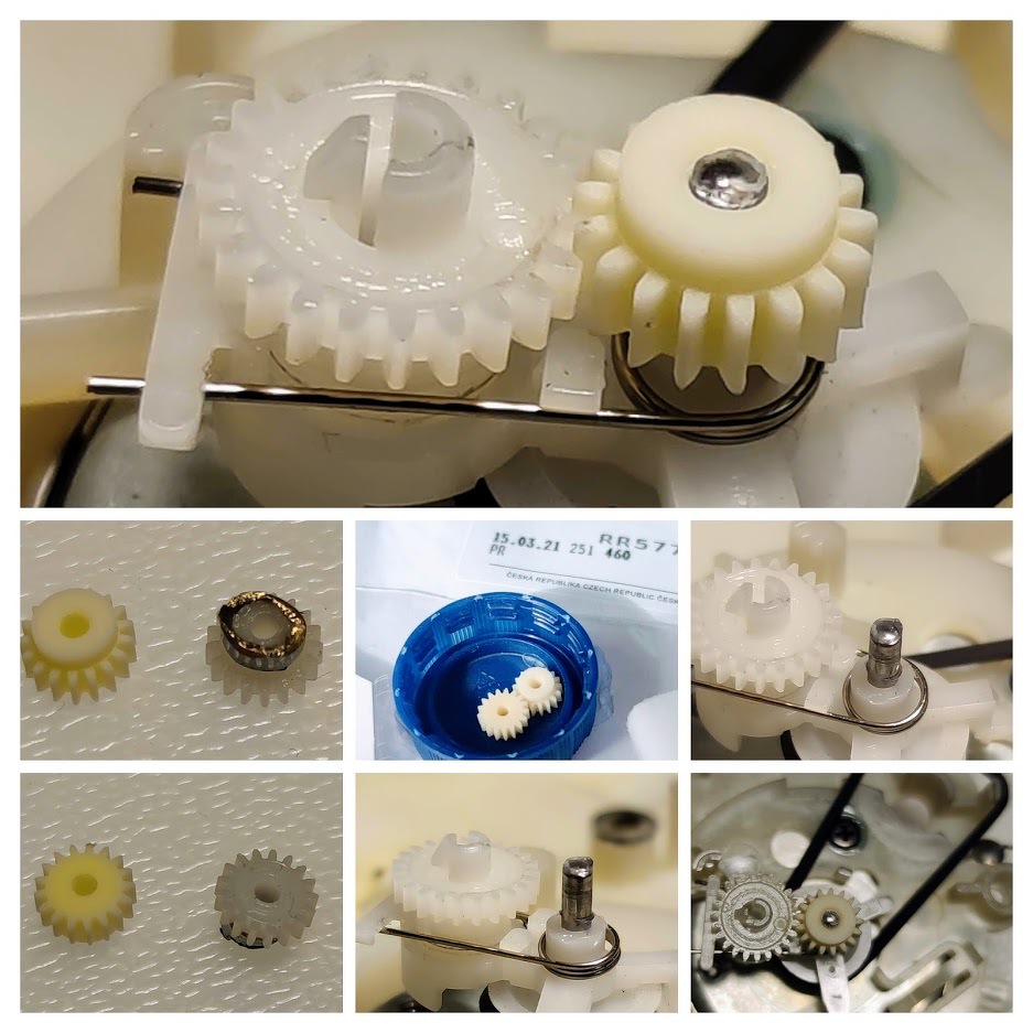

Megérkezett a cseh fogaskerék. Tökéletes. Elsőre a K511S-ben cseréltem, mert abban a korábban valaki által lemezzel gyűrűzött kezdett szarakodni. A tengelyt is fogta és megszorította valamivel, hogy ne csússzon, emiatt olyan, mintha ragasztós lenne. Kókler munka. Mindenesetre ráment az új és szépen patent.
(#) gépromboló válasza sanchomuzax hozzászólására (») Márc 26, 2021 /
Szuper! Csak mostmár ha fent van, ne igazgasd és főleg ne szedd le! Ez pont az, amit én is vettem, emlékszem a kupakra, mint csomagolásra.

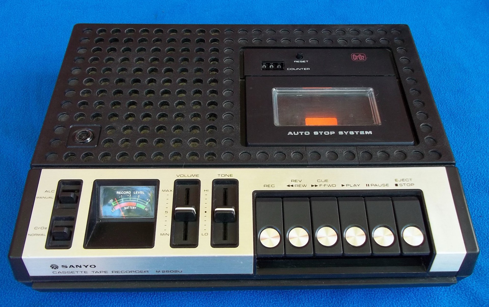

Van nekem egy régi Sanyo M2502U magnóm. Gondoltam rendbe hozom. Szétszedtem, a házát kimostam, újra szíjaztam, összeraktam. Legnagyobb meglepetésemre egy kanyi hang se jön ki belőle. Szépen húzza a szalagot, tekeri oda-vissza, számláló is forog, de hang egy szál se. A deprez műszere mondjuk felugrik 0-ra. Van valakinek ötlete, mi lehet a gond? Előtte szólt. Köszönöm.
(#) CHZ válasza jfeher hozzászólására (») Márc 31, 2021 /
Felvételiátkapcsolót tisztítsd ki, műszer kiakadását általában ez okozza.

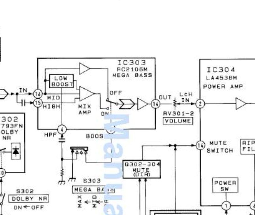

Sziasztok, nem deck, csak walkman, de a lényeg, hogy szerintem meglehetősen halk. Lehet annak az okoskodásomnak valami létjogosultsága, hogy a félig-meddig kifolyt, talán kiszáradt kimenőkondik okozzák a hangerőveszteséget?
Amúgy szép hangja van, basszus is van rendesen, csak hát halkabb, mint azt reméltem egy ilyen kaliberű készüléktől. WM-EX50-ről van szó. Ja, és a mélykiemelés (akarom mondani extra bassz) nem okoz egyik állásában sem értékelhető mélykiemelést. Próbáltam egy Sennheiser agybadugóssal, meg két fejessel, egyikkel sem vettem észre szinte semmit, kivéve, hogy az X-bass bekapcsolása után erősebb a suhogás (ami minden, csak nem mélyhang )
(#) sanchomuzax válasza gépromboló hozzászólására (») Ápr 2, 2021 /
Ha basszusa van, akkor nem a kimenő elkó folyt ki. De ettől még lehet elkó fáradása.
Lehet az oka az is, hogy nagyimpedanciás a fejhallgatód. Kisebb impedanciákra vannak ezek tervezve.
(#) gépromboló válasza sanchomuzax hozzászólására (») Ápr 4, 2021 /
Köszi a választ, ezért írtam, hogy Sennheiserrel is próbáltam, mert az egy kisimpedanciás agybadugós és nem voltam elragadtatva az eredménytől. A WM-24-es öreg jószágom jópár decibelt ráver erre a csodaszerszámra. Lehet, hogy ezeken már le van korlátozva a hangerő, nehogy megsüketüljön a szerencsétlen zeneélvező?
(#) Saggitarius válasza gépromboló hozzászólására (») Ápr 4, 2021 /
Talaltam egy service manualt, ha minden igaz az IC303 lesz a bibis. Bővebben: Link

(#) gépromboló válasza Saggitarius hozzászólására (») Ápr 4, 2021 /
Köszi, a manualt én is megtaláltam, gondolod, hogy ez az IC a felelős mindkét hibáért?A halkságért, meg az Xbass hibájáért is? Nekem eszembe se jutott ezt az IC-t okolni.
Ha ő a ludas, akkor a kérdés az, hogy lehet-e kapni és főleg megéri-e kicserélni? Meg az elektrolitokat/tantálokat.

Köszönöm! Most már van hang, műszer is jó. Egy-két poti kontakthibás volt, vacakoltam vele rendesen. Jelenleg gondom a hangerő-szabályozással van. 10-es osztású a skála, de ha már egyesre húzom, olyan hangerővel bömböl, hogy leröpül a hajam. Van egy kimeneti jelszintet szabályozó potméter, de hiába tekergetem. Van valakinek ötlete?

Az a hangerőpoti durván kontakthibás, próbáld meg WD40-nel megoldani a gondot. Ha nem megy, akkor még van egy esély arra, hogy az egyik lába vált el (amelyik a testre csatlakozik), ez esetben forraszd újra mindhárom lábát. Ha ez sem segít, akkor csere. Cserénél figyelj oda, hogy mit veszel, a rajzán nem szerepel, hogy logaritmikus-e, vagy lineáris, így valószínű, hogy az utóbbi. Az a legbiztosabb, ha megnézed, hátha írja rajta.
(#) jfeher válasza gépromboló hozzászólására (») Ápr 7, 2021 /
Köszönöm a tippeket. Nagyjából helyre állt a rend, bár egy ponton túl, egy bizonyos hangerő felett gerjed, olyan a hangja, mint egy vuvuzelának. Elég idegtépő. Erre van valami ötletetek?
(#) gépromboló válasza jfeher hozzászólására (») Ápr 8, 2021 /
Ötletekben jó vagyok! Az én tippem, hogy van valahol egy kiszáradt kondi, ami anno megakadályozta a gerjedést. Másik tipp: szakadt a hangszóró pereme. Fülesen próbáltad hallgatni? Ha ott jó, akkor a hangszóró lesz a ludas.
(#) Udvari Zsombor válasza gépromboló hozzászólására (») Ápr 8, 2021 /
Egy szakadt peremű hangszóró még nem okozna torzításos jelenséget, legfeljebb zizeghet vagy valami ilyesmi... Az inkább lehet, hogy az elektronika nyűgje, bár ha elég régi a készülék, akkor a fejhallgató kimenet érintkezőit is kellhet ellenőrizni, ugyanis az sorban van a hangszóró és az elektronika között...
(#) CHZ válasza jfeher hozzászólására (») Ápr 8, 2021 / 1
Gerjedést általában a felvételi átkapcsoló okozza.
(#) jfeher válasza CHZ hozzászólására (») Ápr 8, 2021 /
A pikoló ez esetben CHZ-t illeti!
Már csak két hibája van, amit jó lenne megoldanom:
- az auto stop nem működik
- a szalag elejét kissé húzza (talán a végét is)
Köszönöm előre is a segítséget.
(#) CHZ válasza jfeher hozzászólására (») Ápr 8, 2021 / 2
Szíj, nyomógörgő csere és ki fog kapcsolni.
Szíjcsere megvolt. Akkor jöhet a nyomógörgő.
Igen, nincs elég ereje, nem feszíti meg a szalagot eléggé a végén, ezért nem kapcsol ki.
Nyávogása is megszűnik.
