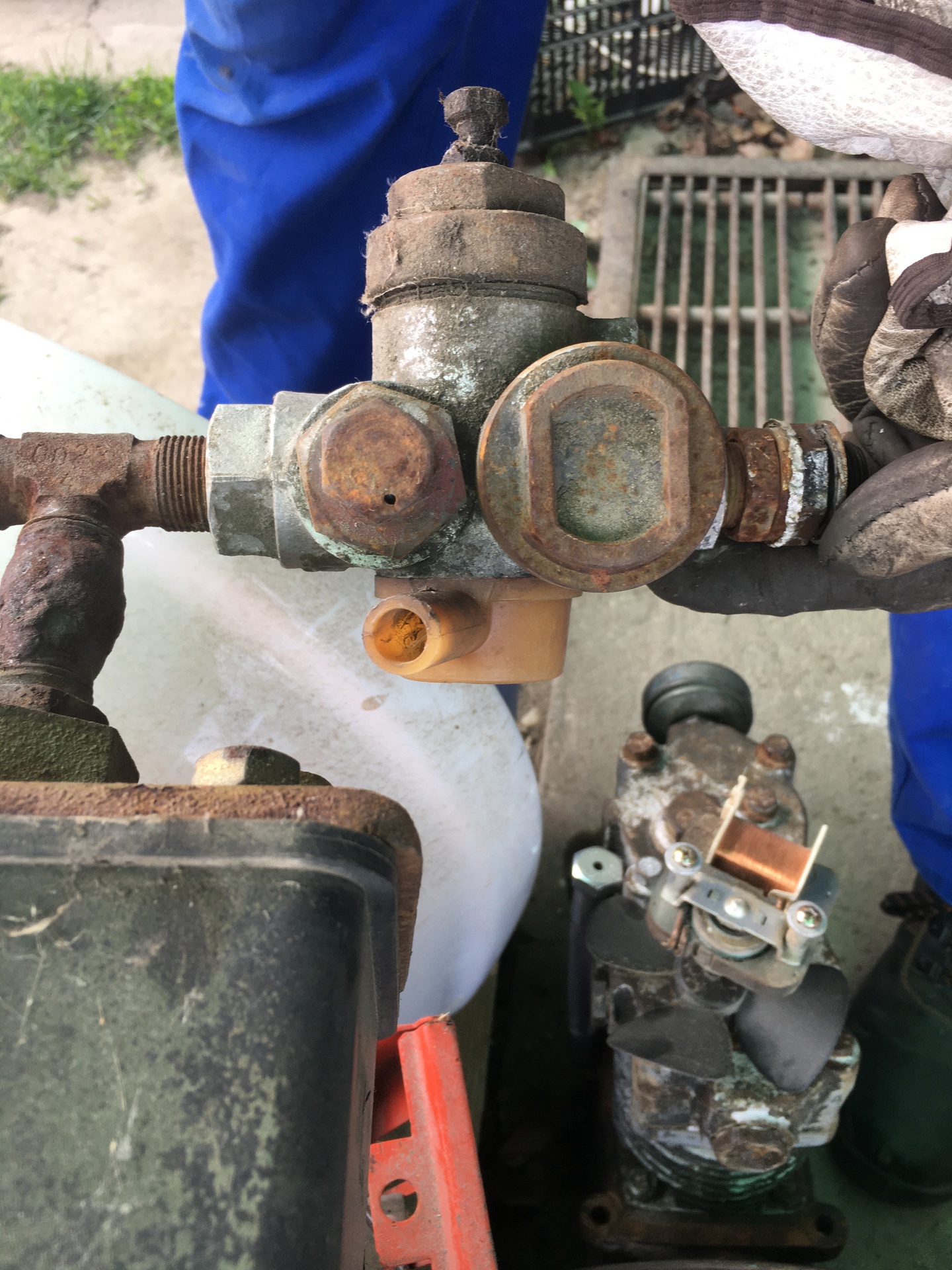

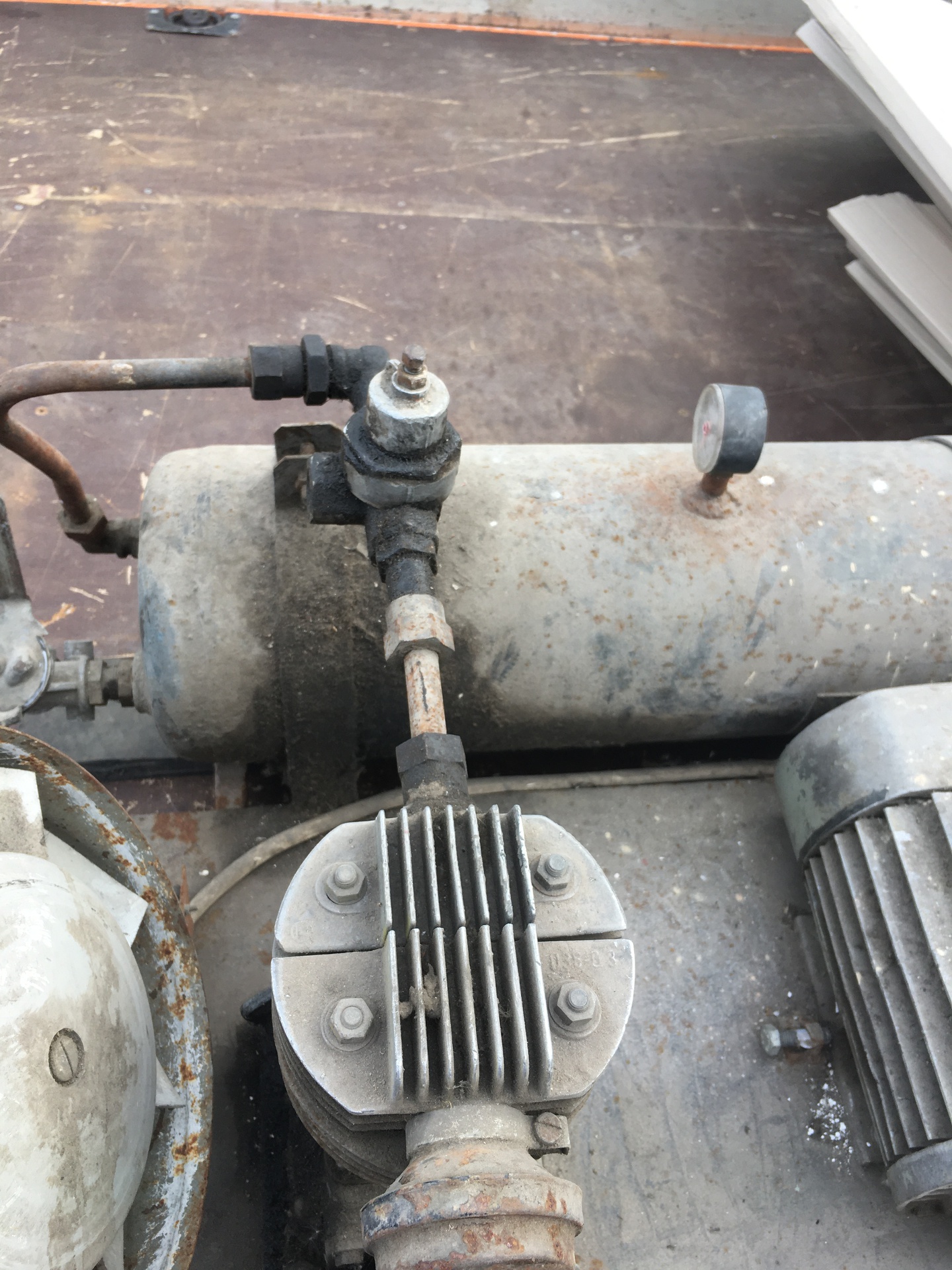

Hali
Ezt vettem ma, ez mit tud?
Milyen kompresszor?
Mire szolgál az a szelep ami a kompresszor kivezető ágán volt?
Ennek is meg a másiknak is? Hogy működik? Miért van rajta?
(#) blasz válasza csavarkulcs hozzászólására (») Ápr 7, 2021 /
Ez egy Ifa süritő,az a valami pedig nyomás szabályozó szelep.
(#) csavarkulcs válasza blasz hozzászólására (») Ápr 7, 2021 /
Köszi
Remelem nem marad rejtély miért tettek ilyen szelepeket régen a kompresszorra
(#) VIM válasza csavarkulcs hozzászólására (») Ápr 7, 2021 / 1
Szia! Szerintem az az üresjárati szabályzója volt eredeti felállásnak megfelelően. A rajta beállított nyomásértéken felül a sűrítő a szabadba termelt. Ez az érték valahol 5-6 bár körül lehetett. Azt nem tudom, hogy ezt az értéket mennyire engedte (pluszba) állítani a rajta lévő csavarzat.
(#) ati790731 válasza VIM hozzászólására (») Ápr 7, 2021 /
Szia! Régen ilyen volt nekem is rajta, míg nem lett átalakítva nyomáskapcsolósra. Az enyém 8-8,5 bar nál kezdett el prüszkölni, de lehetett tovább is tekerni.
(#) btamas81 válasza csavarkulcs hozzászólására (») Ápr 8, 2021 /
Lefújó szelep. Nem csak régen tettek ilyet, hanem mostanában iss előfordul. Azért van rajta, mert egy teherautóban, traktorban folyamatosan kapja a hajtást a motorról, és ugye valahogy szabályozni kellene a nyomást. Na ez arra való. Biztos hallottál már kamiont vagy traktort szisszenni, na olyankor nyit ez a szelep. Tippre a felső kis csavar betekerésével lehet növelni a mekkora nyomásnál fújjon le. Gondolom neked nyomáskapcsolós lesz, úgyhogy nyugodtan kihagyhatod.
(#) BarnaPili válasza btamas81 hozzászólására (») Ápr 8, 2021 /
Biztonsági szelepnek benne lehet hagyni.
(#) VIM válasza csavarkulcs hozzászólására (») Ápr 8, 2021 /
Ez a legegyszerűbb megoldás a nyomás szabályzására folyamatos működtetés mellett, ez volt a levegős üresjárati szabályzás. Az elektromos, sauteres vagy más jellegű nyomáskapcsolós de villamos kapcsolásra alkalmas kapcsolók lehetővé teszik a szakaszos üzemet. Ezek a nyomáskapcsolók már tartalmazzák mindazokat az elemeket is amit a levegős üresjárati szabályzó. Van tehermentesítő lefúvatója is, biztonsági szelepe is ha nyomásszabályzós akkor külön kimenete is a szabályozott nyomásról stb. Szerintem nem lesz szükséged arra az üresjárati szelepre hacsak nem folyamatos működést akarsz alkalmazni. Bővebben: Link

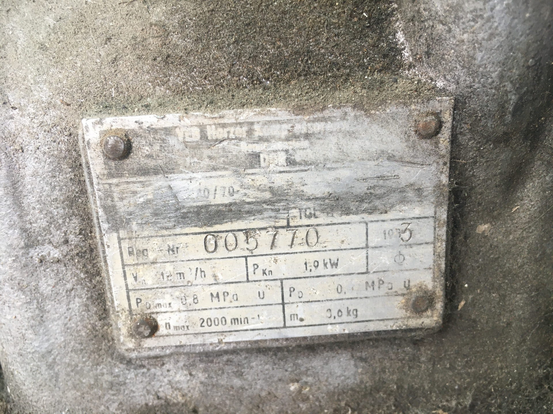

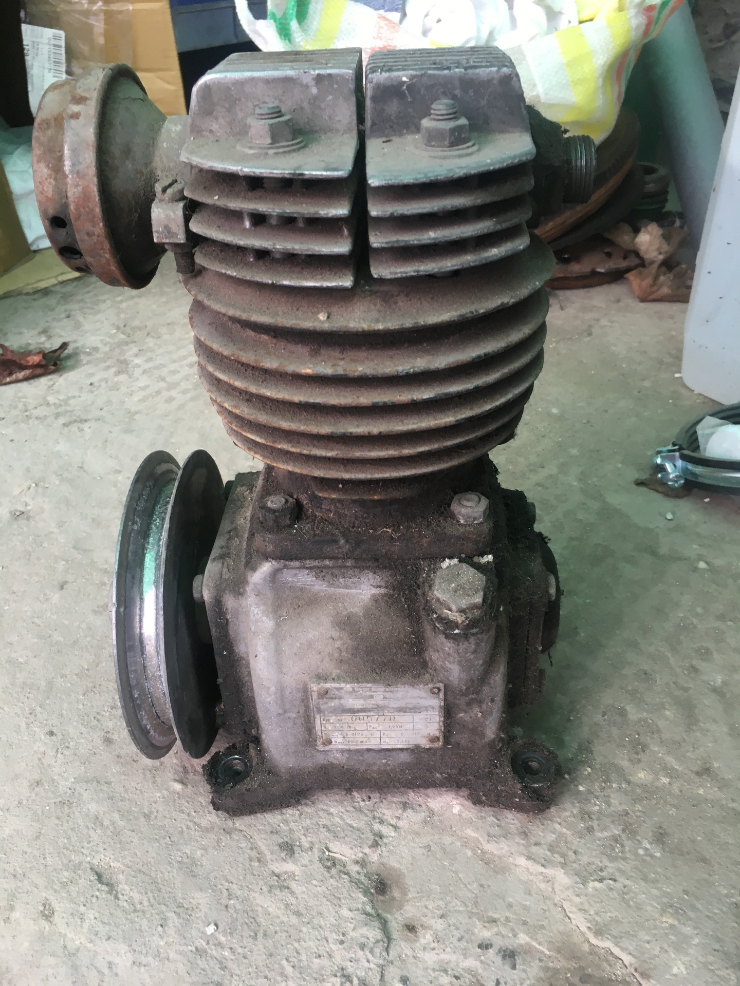

(#) csavarkulcs hozzászólása Ápr 11, 2021 /
A két sűrítő közül melyik a jobb?
Egy hordozható nagyteljesítményű kompresszort szeretnék csinalni belőle.
(#) dB_Thunder válasza csavarkulcs hozzászólására (») Ápr 11, 2021 /
2 henger mindig jobb...
